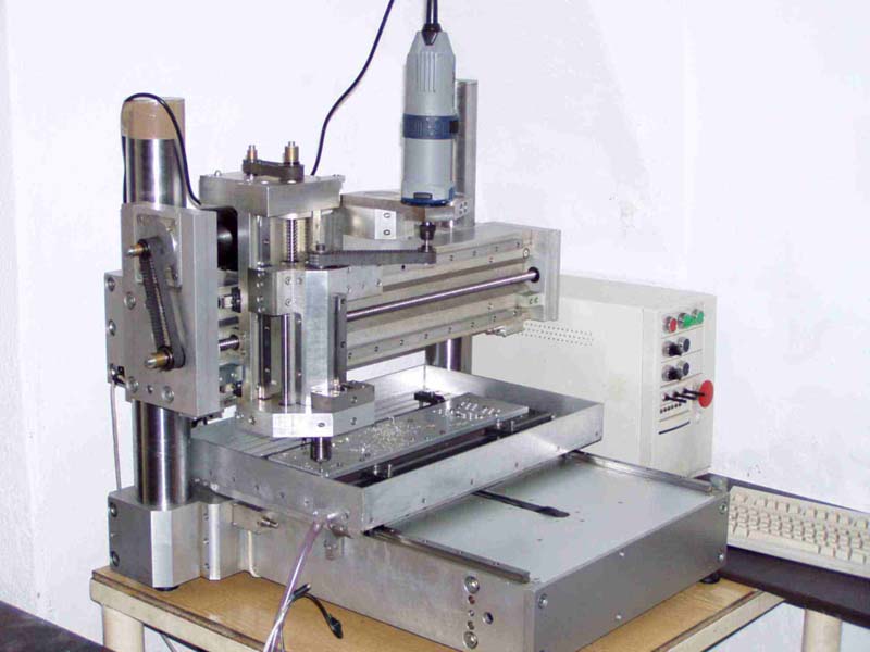

Tak se taky pochlubím :-)
Není to moje konstrukce, ale koupené. Pán od kterého sem to koupil si to ale stavěl doma a musím smeknout nad zpracováním a celkovou koncepcí....
Jinak pro představu X-535, Y-365 a Z-130 s tím, že je stavitelná...

Moc pekna konstrukce.Ten pan zjevne vedel,co dela a jak to ma fungovat.
Konstrukce je jiste dost tuha i na frezovani kovu.

Udajně to zvládlo 10ku do železa, ale to já sem nezkoušel! Ale z vlasní zkušenosti 8mm do duralu bez problémů!
Cena byla 130tis. ale postupně sem tomu dokupaval pohon vřetena(byla tam vrtačka), ložiska na vřeteno a ještě přibyla nová elektronika :( ....

Pekna konstrukcia. Mohol by som poprosit viac fotiek (mozno aj niektore po odkrytovani spodnej casti stroja) pre inspiraciu? Dik.
