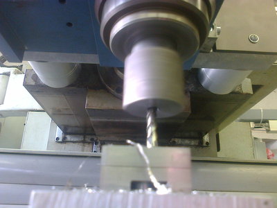

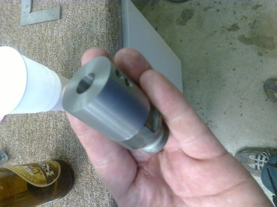

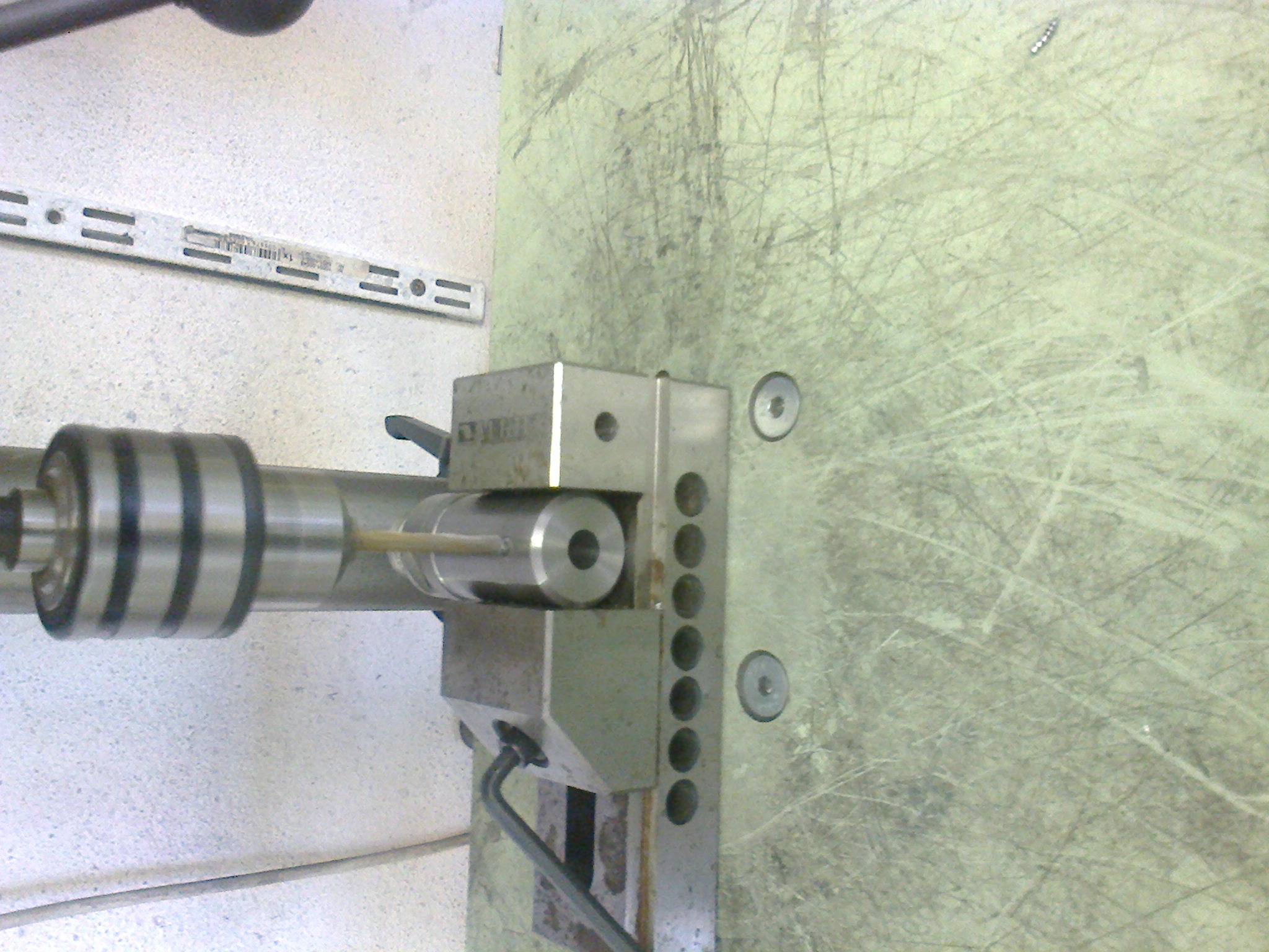

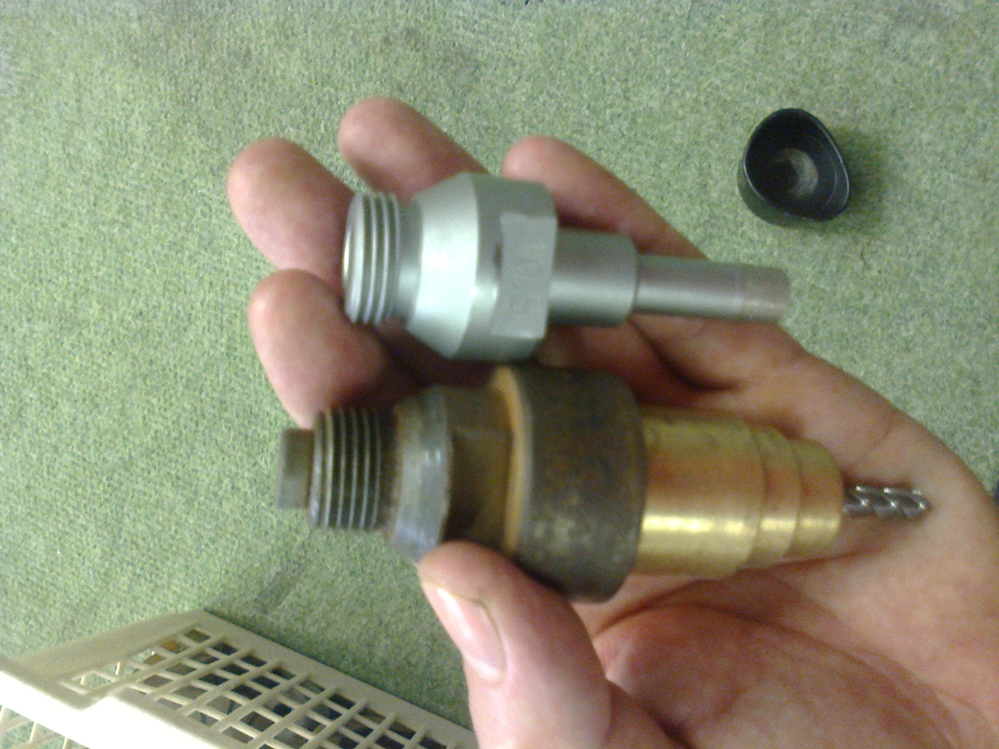

Řeším problém jak upínat stopkové frézy do atypického "sklenářského" upínače.
Mám na něj vřeteno,polotovary upínačů jsou poměrně levné a dobře sehnatelné ( to ale není primární důvod ),vřeteno i upínače jsou určitě dostatečně dimenzované na síly o které by se mělo jednat ( stopkové frézy 3-12 mm pro obrábění plastu).

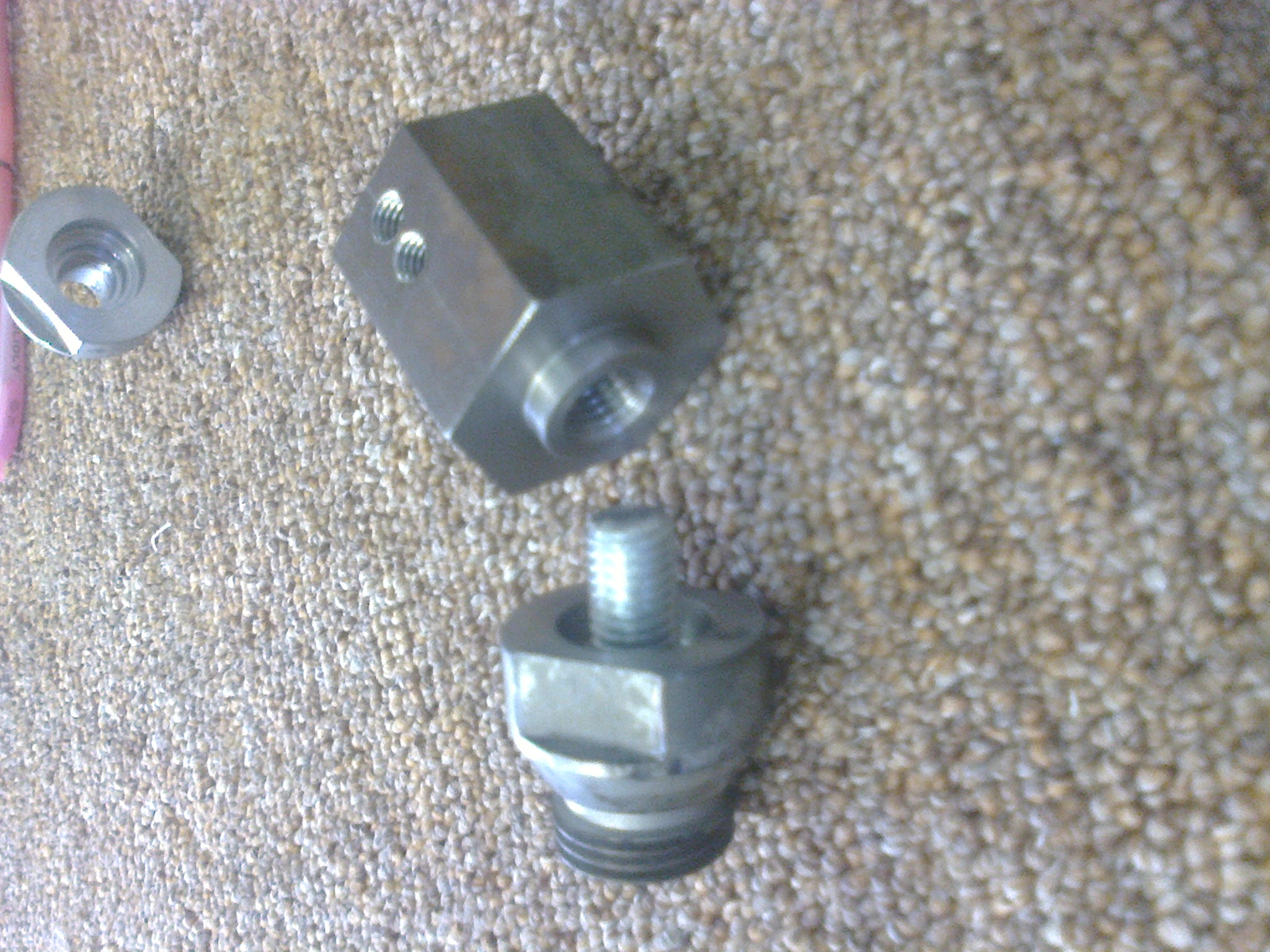

Vyrobil jsem si provizorní spojovací kus z MS a a funguje to dobře,samozřejmě až na tu přesnost... :)

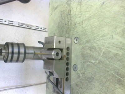

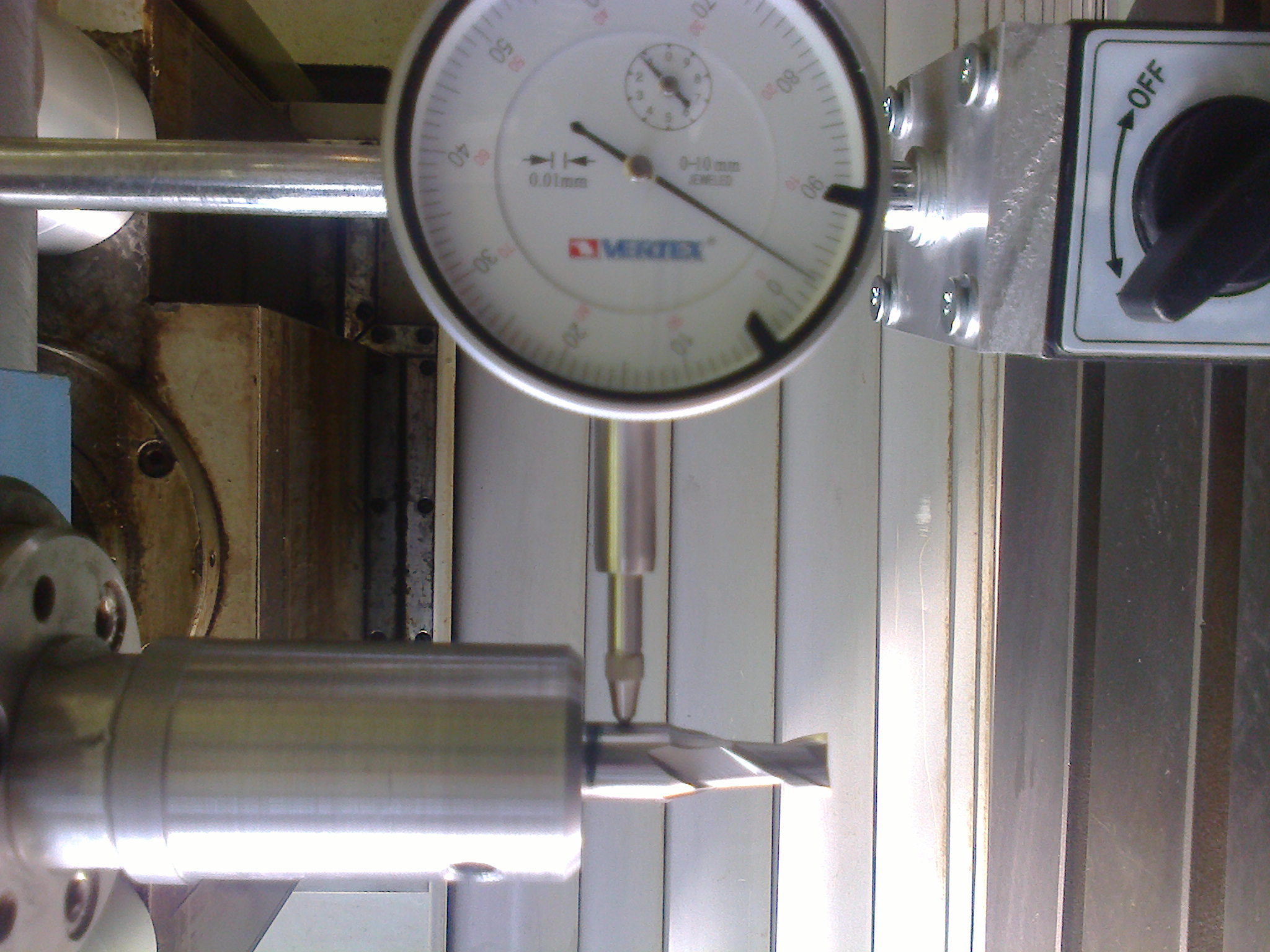

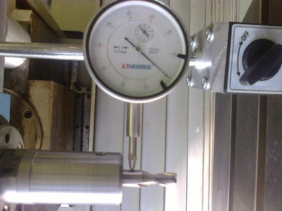

Pokud bych si chtěl přímo na dané mašině vysoustružit přesný otvor pro stopku frézy pomocí menší frézy upnuté na stole,jak mám nejlíp nastavit "nůž do osy",tedy břit frézy vůči např.ose X ( tedy příčné rovině soustružení )?
Je na to nějaký trik?
A dále:stopka nástroje by musela jít do tohoto otvoru suvně.Pokud to pak zajistím šroubem z boku nebude vyosení nástroje už moc velké ( např.víc než 0,02 jen tím dotažením šroubu)?
Plus samozřejmě vůle daná tou "suvností".
U upínače Weldon je taky jen červík nebo je to složitější?

Ještě fotka... :)

1) u weldonu nic jiného než červík není
2) na čelo vřetene si připlácni stojánek s hodinkama, otáčením rukou kolem toho nástroje na stole si to zcentruješ a pak to jen posuneš o potřebný kus do strany
nebo si na ty hodinky udělej nějakej extra držák do vřetene

Díky za odpověď.Z toho tedy vyplývá že zajištění nástroje červíkem je použitelné...Ale nekompenzuje se to u Weldonu nějak?Třeba posunutím díry mimo osu...
U toho ustavení mi jde spíš o to jak trefit do roviny břit nástroje ( dejme tomu že je to 3břitá 5ka fréza co je na stole ),ve smyslu jako výška soustr.nože vůči ose soustružení.Pokud např osu X použiju jako příčný posuv...
Ale od oka by se to snad dalo trefit...

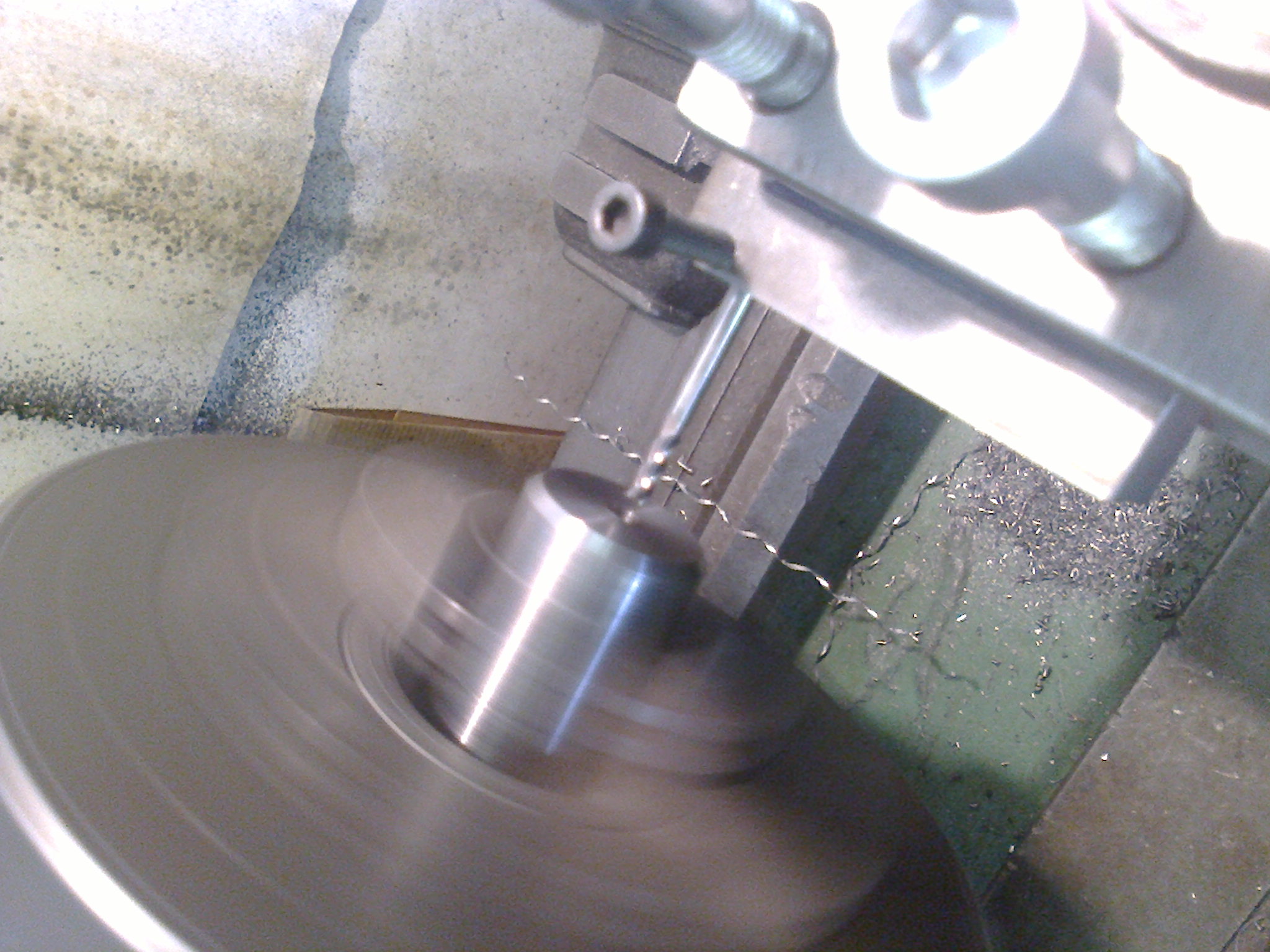

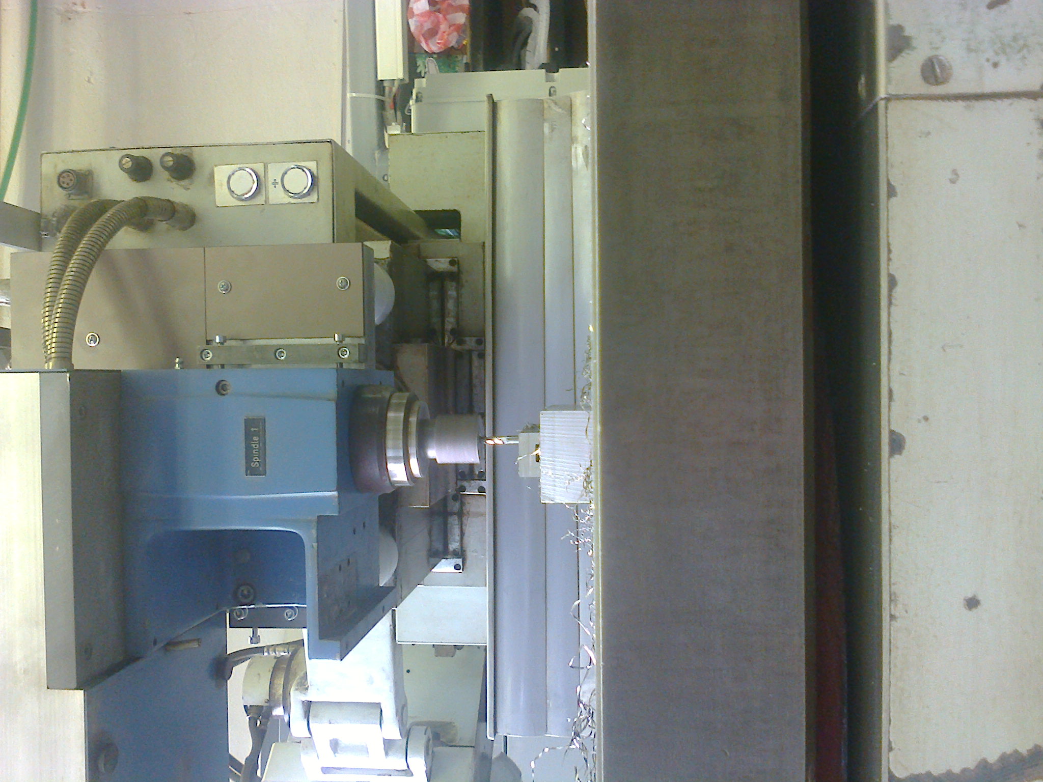

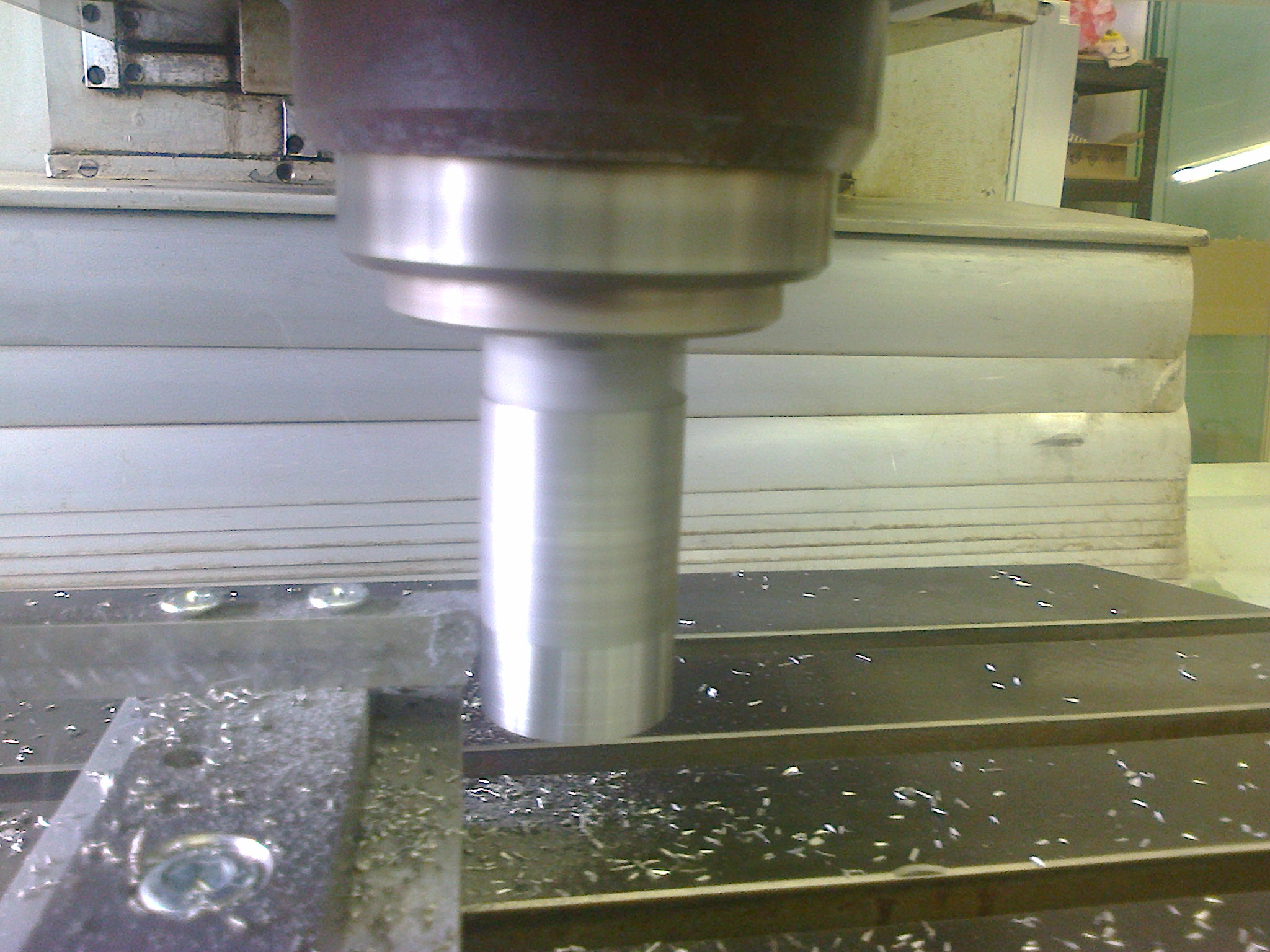

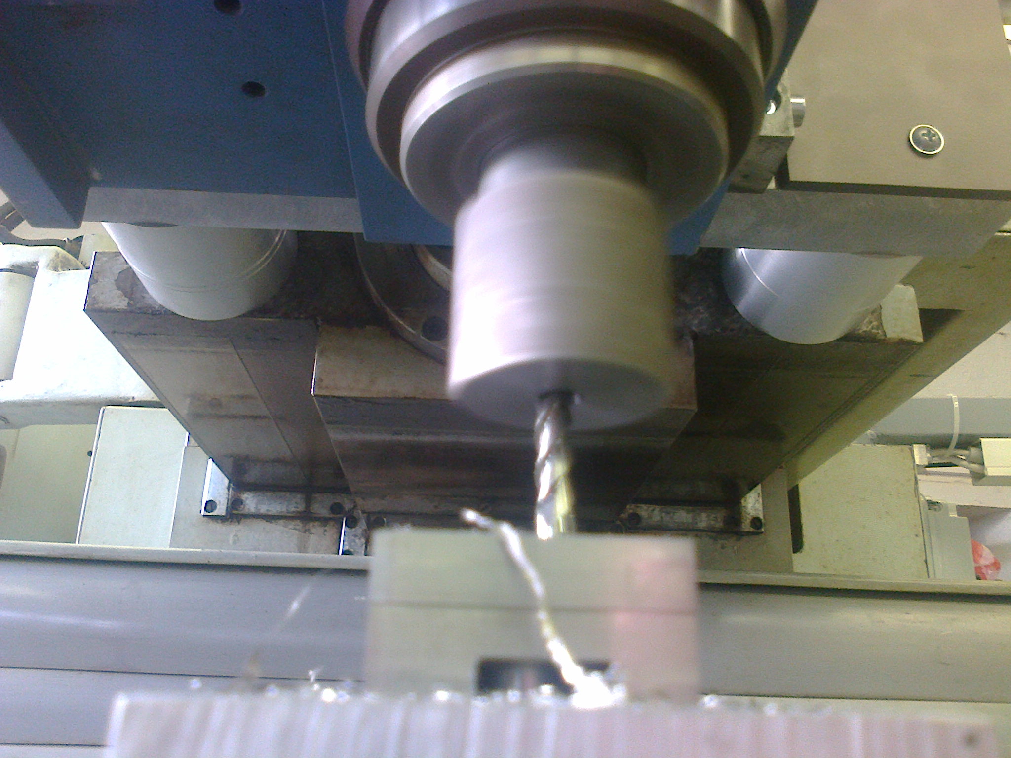

Dnes jsem zkoušel co by se dalo nebo nedalo.
Zatím je to spíš pokus abych vyzkoušel jestli se dá stopková fréza uložit trošku centricky,byl bych rád kdyby u upínače házela do stovky ale to je asi zbožné přání...
Pevnost by se řešila až v případě že osová přesnost bude vyhovovat.
Co mě ale velice zaskočilo a nechápu to je že i když mám břit frézy dobře nastavený do osy soustružení a soustruží to pěkně ( vč.povrchu ),posuv vůbec neodpovídá rozměru který to udělá na obrobku.
Jako příčný posuv soustružení mám osu X.Projedu jednu díru jako najížděcí,rozměr díry je 8,50 mm.Přidám X-0,4 ( tedy by výsledná díra měla být 9,3 mm ) a vyleze z toho 11,9 mm... :?
Mašina chodí správně,posuv jsem ( nevěříce vlastním očím ) kontroloval hodinkama.
Tak nevím...

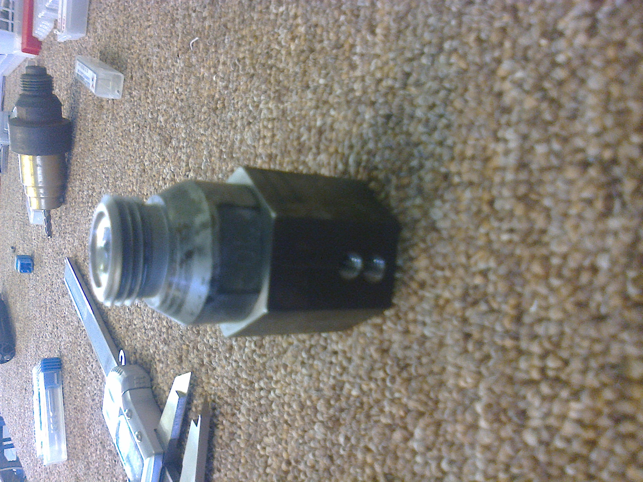

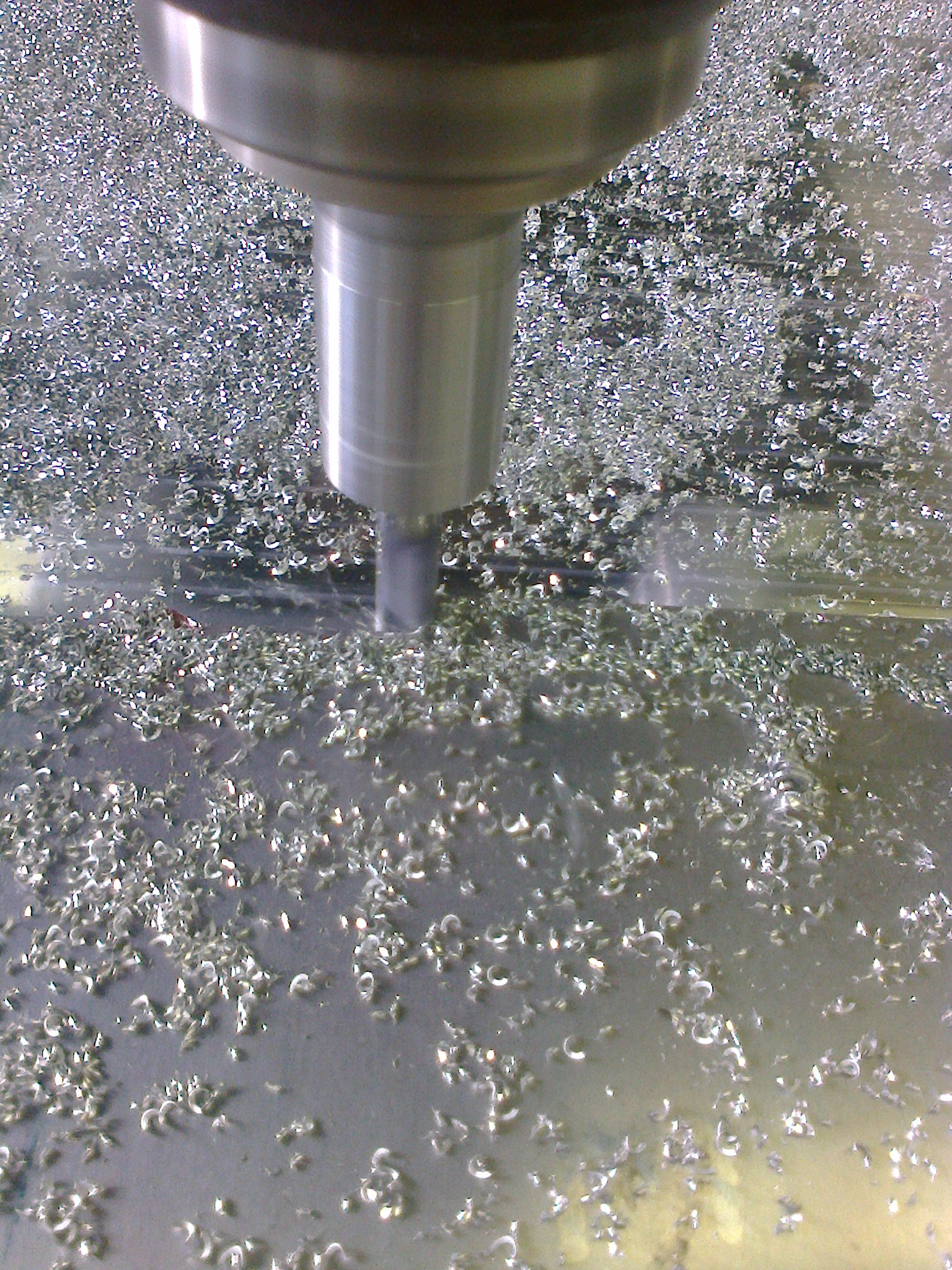

Zkusil jsem na to jít od vnějšího povrchu...
Tak to vypadá že největší slabina všeho je ten červík,ten to prostě vždycky vyosí.Díra se dá udělat do té stovky ale další stovka vůle tam musí být aby se to dalo nasunout,k tomu nic moc materiály a povrchy...
Zajímalo by mě jestli se to třeba u toho Weldonu nějak kompenzuje-že by byla díra mírně vyosená směrem k červíku...
Dopadlo to asi tak jak se dalo čekat.Použitelné to je ale nic extra... :)
Nástroje hází mezi 0,03-0,06 mm.
Je to jen takový pokus,nečekám od toho zázraky.Na kovy je té mašině jiné vřeteno.

Dnes jsem to zkoušel v praxi.Vzít 12tkou frézou 20 mm hloubky bych se bál ale jinak je to použitelné.
Ale stejně to chce vymyslet jinak.
Snad něco na způsob přímé kleštiny...
