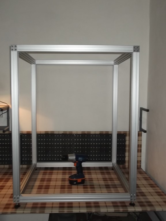

Těch 1200 W bude nadesce , která bude v konstrukci opláštěné polikarbonátem . ABS je prevít když hodně kolísá teplota . Tady fotka ze stavby rámu . Teď mně čeká osa Z v rámu který bude jezdit hore dole . Na kterém budou osy Y,X .
