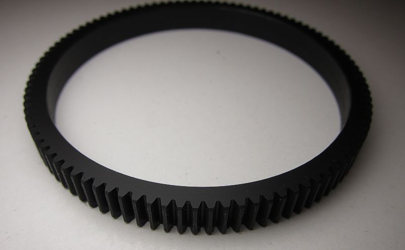

poptavam nekoho kdo mi dokaze vyrobit 3dtisk (jemny) nebo z nejakeho kovu (hlinik?) vyrobit ostrici krouzek nasazovaci na objektiv, na ktere se prilozi ostreni pro jemnejsi praci s objektivem:
(refernce jak to pak bude fungovat cca nasazene na objektivu)
http://www.ecstaticfilms.com/images_diy/gear_ring_2.jpg" onclick="window.open(this.href);return false;
ZADANI:
vnitrni prumer diry 70mm
vnejsi prumer vcetne ozubeni 80mm
mod 0,8
pitch / roztec 32
počet zubů 98
síla kroužku (tloušťka) 8mm
na kolik by cca vysel jeden krouzek? a potom varianty kdy by se menil jen vysek vnitrniho prumeru diry (70mm, 65mm, 72mm, 55mm, 52mm)
vizualizace a vykres:
Obrázek
Obrázek
zkousel sem ho vyrobit pomoci 3d tisku u znameho ale jdou tam hrozne citit ty vrstvy a tak to nefunguje. můžu poslat ref. kousek který funguje ok, je vyroben 3d tiskem (podle fora co sem se docetl na c-n-c.cz asi nejak leptany nebo nevim jaktoze je jemnejsi a jsou slite ty vrstvy tisku).
diky a pokud mozno poslete tel at se muzeme domluvit, popripadne bych se osobne zastavil pokud lze

"Leptání" se provádí tak, že se vytištěný produkt na 3D z ABS dá do acetonových výparů na "vhodnou" :D dobu. Viditelnost vrstev potom z povrchu zmizí. Myslím že rozdíl v ceně mezi tiskem je řádový, možná v násobcích řádu.

Mohl bych ti to vyfrézovat z pastu. Více v SZ

mrkni co dělá engineer např http://www.rcmicrocars.eu/obchod/produc ... oduct=1345" onclick="window.open(this.href);return false; je to přesné odvalené a určitě ti udělá na míru co budeš chtít.. ceny myslím hodně rozumné..
