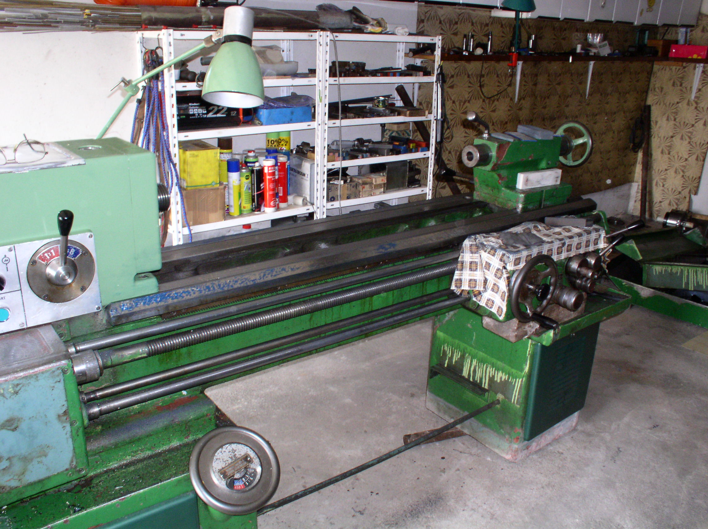

Ahoj, neměl by někdo k zapůjčení, eventuelně k prodeji mostové pravítko 1,5 m. Stačilo by mi tak cca na týden, samozřejmě za úplatu.
Potřeboval bych srovnat lože na soustruhu. Částečně už to mám s kratšími pravítky ale není to to pravé.
Ideálně z Domažlic, Klatov či okolí.
Předem díky i za jakékoli upozornění.
Díky Vláďa

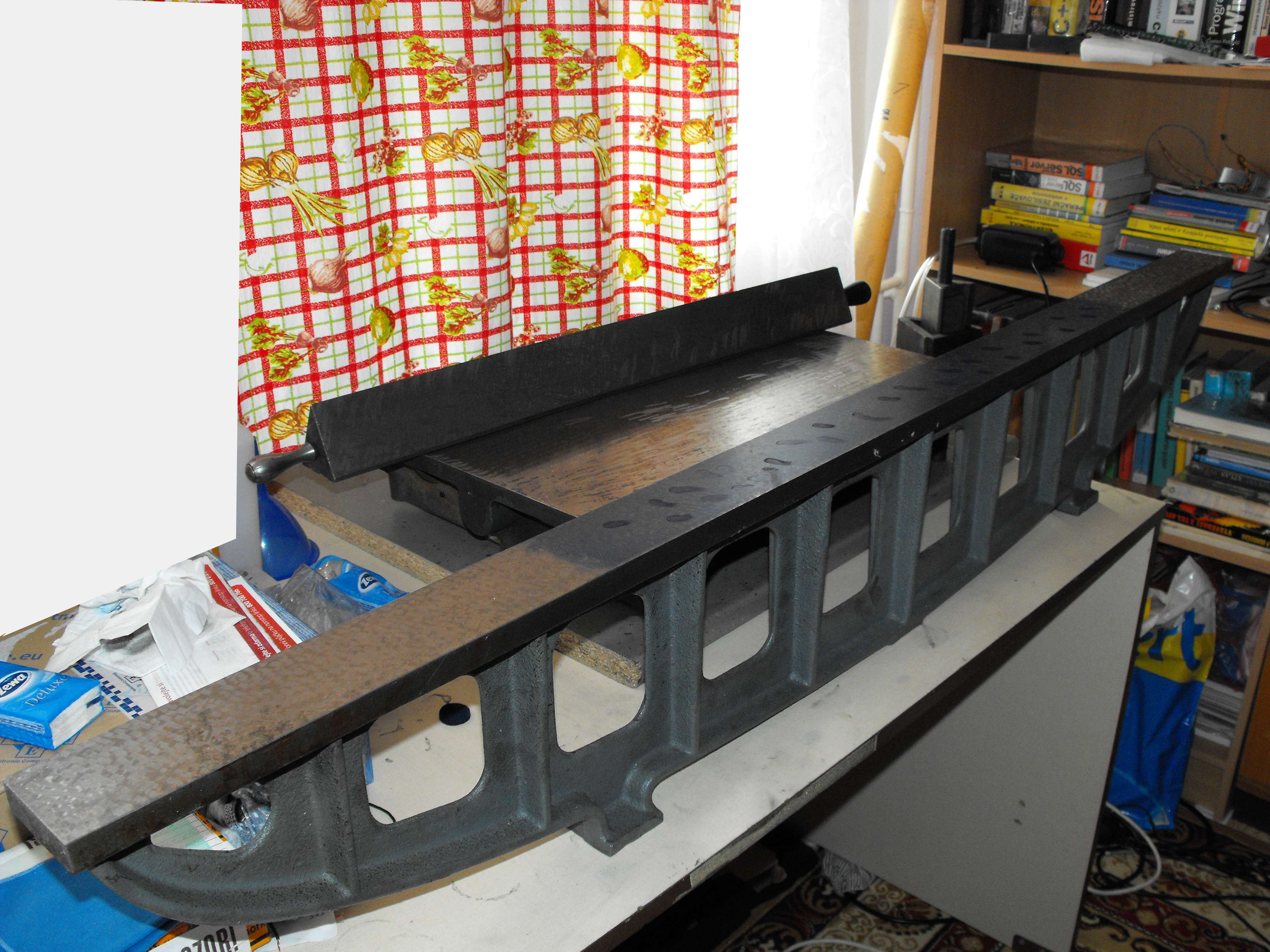

Myslíš tohle jeden a půl metrové mostové pravítko? :shock:
padesáti kilový mazlík... :o

Ahoj, jj, něco takového si představuji i když na té fotce to vypadá docela hrozivě :D

Jak to myslíš hrozivě? :)

Jako pekelně velké - nějak jsem si ho představoval menší :D Tedy vzhledem k těm plocháčům co teď používám. V.

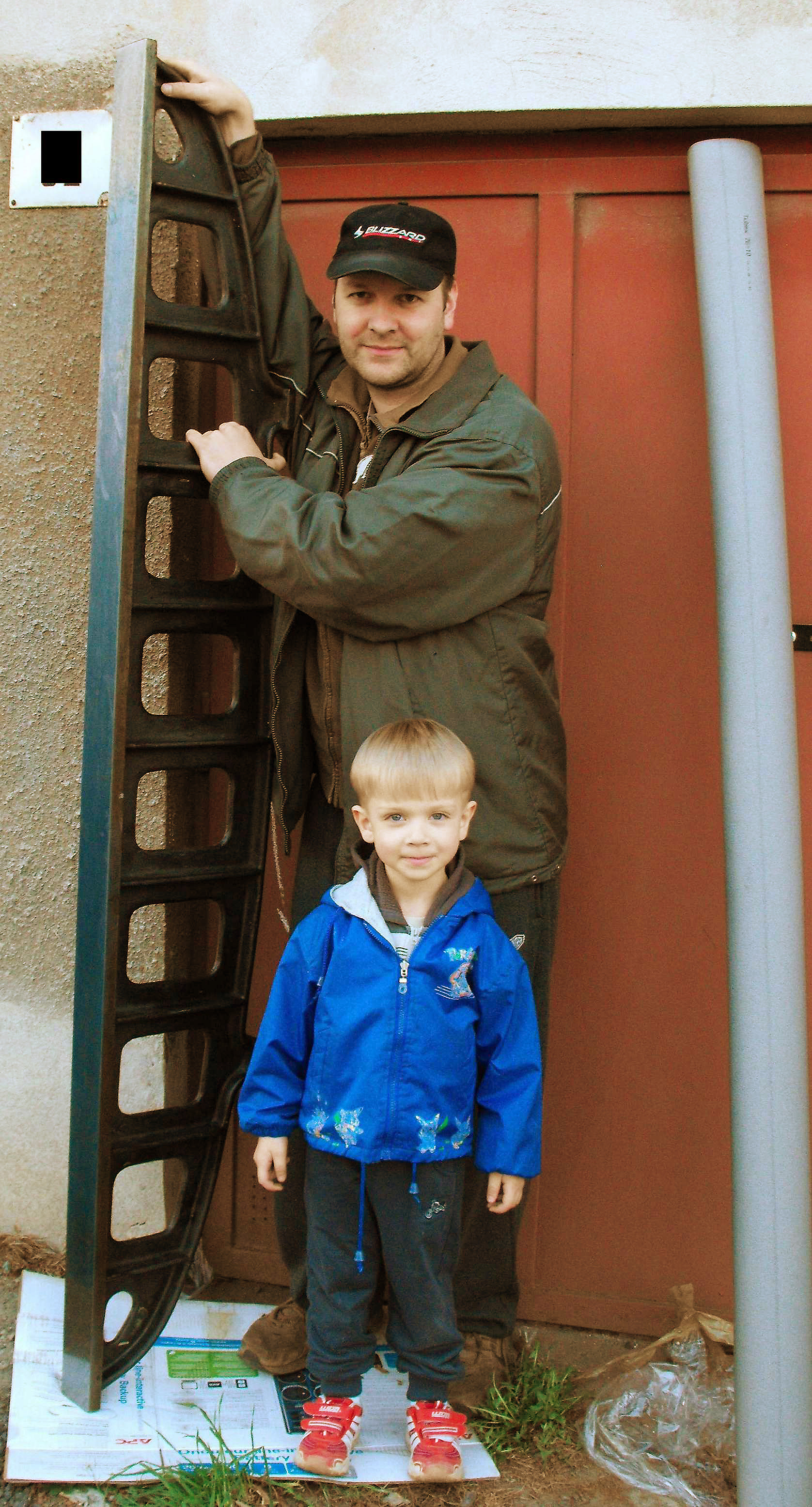

1ASV: tak jestli jsi se z toho 1500mm pravítka zhrozil tak následující pravítko tě zaručeně vyděsí :)
foto: Macíček přede mnou 1050mm 18kg :) a Macek vedle mě 2000mm 70kg:
Na manipulaci jedině ve dvou :)
Šířka tušírovací plochy 100mm.

martasg1 píše:1ASV: tak jestli jsi se z toho 1500mm pravítka zhrozil tak následující pravítko tě zaručeně vyděsí :)
Jo, tak to mě opravdu vyděsilo :D . Já měl představu jak vypadají, ale jak zjišťuji skutečnost je docela jiná.
