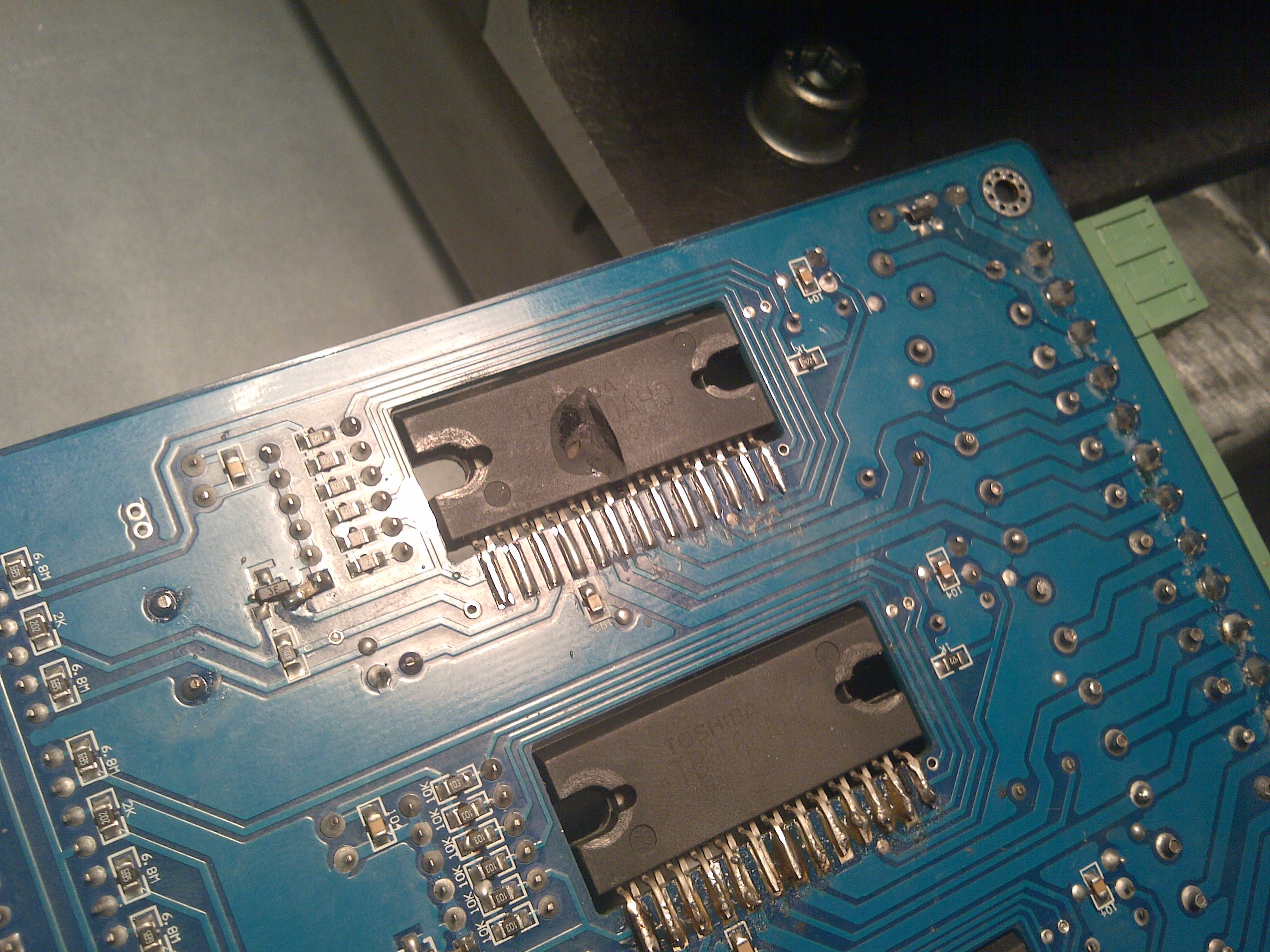

Tak další odpálený.
Sice nechápu ale jednou deskou ovládám frézku i soustruh.
Dnes přišel novej integráč, naletoval jsem ho a frézka jela v poho. Přehodím na soustruh a odpálí se opět Z
Frézka i soustruh má své kabely http://www.cncshop.cz/kabely_c" onclick="window.open(this.href);return false; 4x0,5 JZ-HF-CY. Kabely jsem přeměřil a jsou OK, je možné že k soustruhu jsou kabely dlouhé 6m a k frézce pouze 1m a proto frézka jela v poho?
KM jsou u soustruhu taky OK, prohodil jsem kabel z X na Z a fachalo to.

na tom neni co chapat
jsou to levne desky
je to osizene kde to jde a tudiz to obcas nevyzpytatelne shori protoze to nepracuje v ramci provoznich parametru ale nekde za hranicemi

Opět přeletoval na ose Z a vše funguje jak má (na frézce.)
Obávám se zapoji soustruh, další integráč už nemám. :D :D :D

Tak indukcnost kabelu a motora na 6m, moze sa to rozkmitat a zhori to.

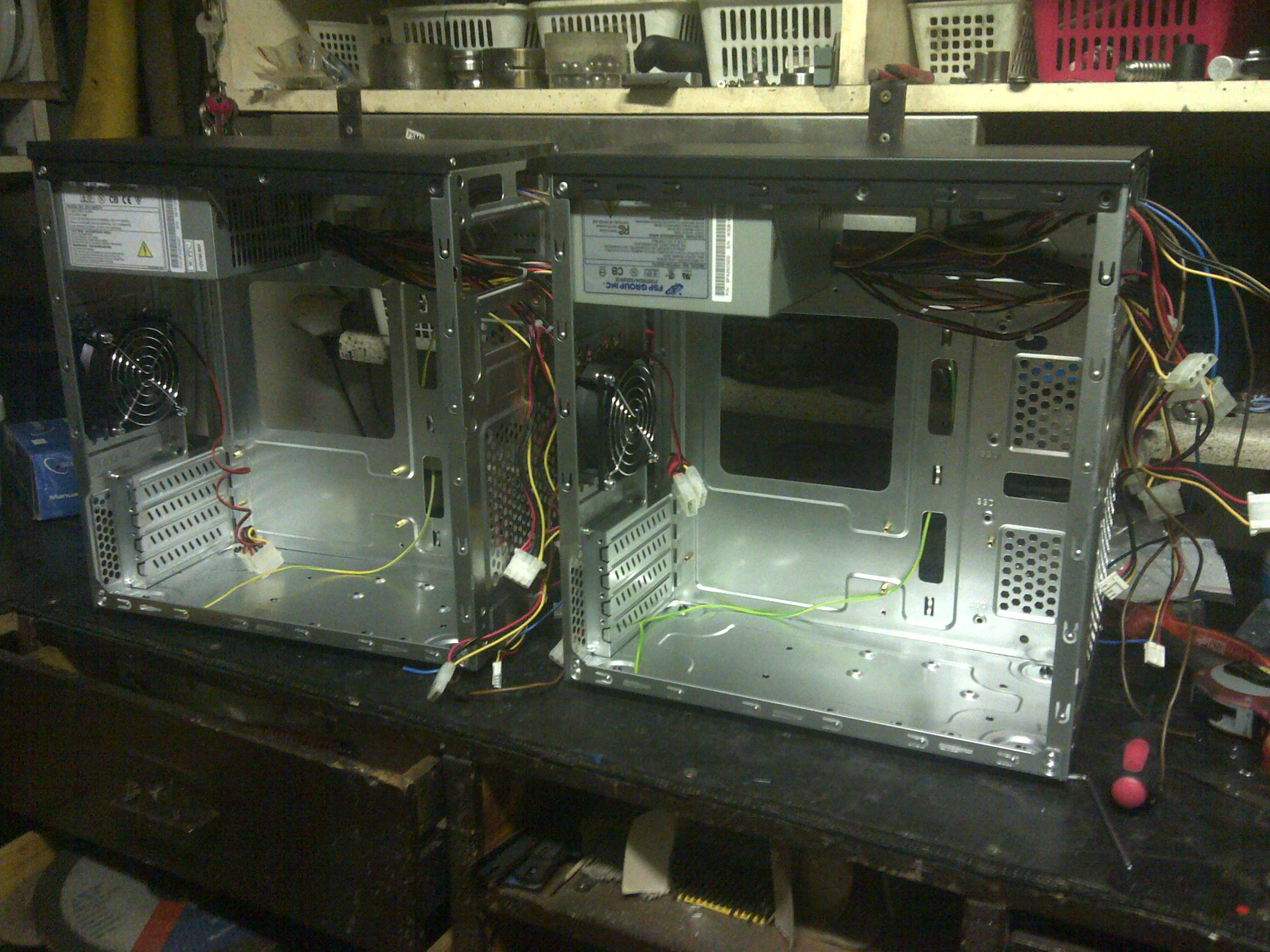

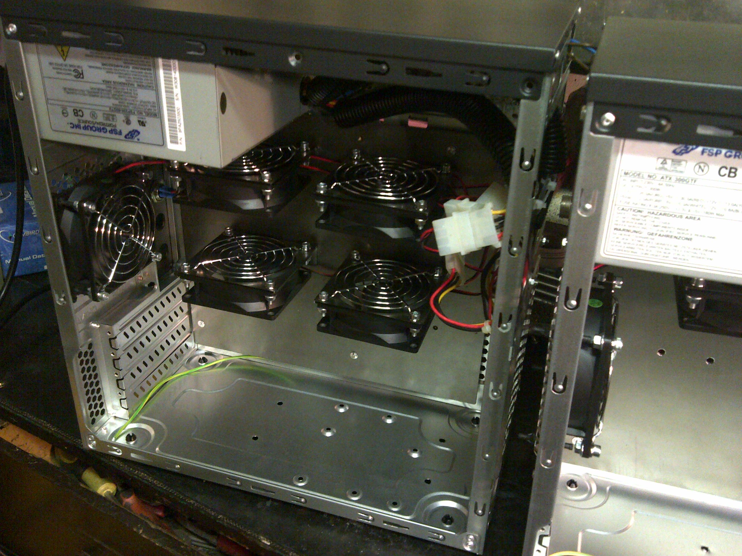

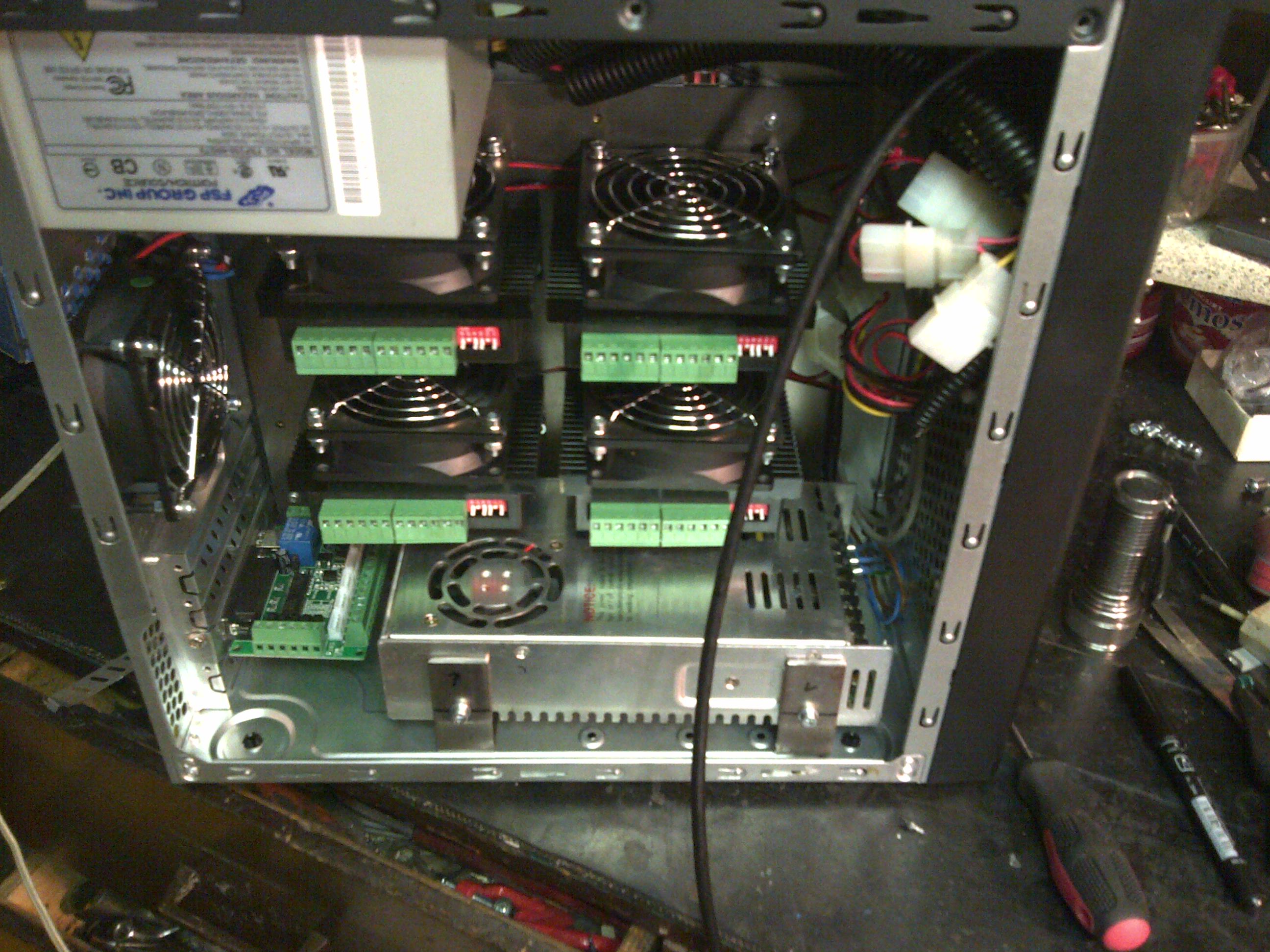

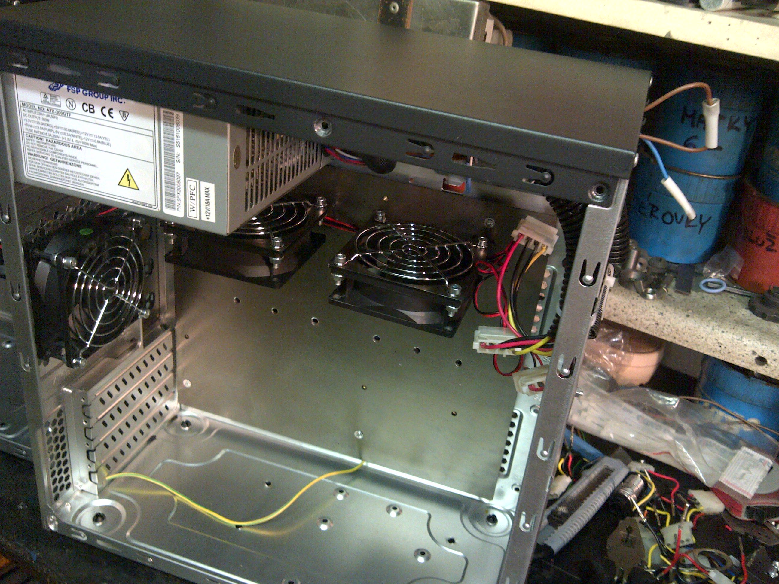

Tak začínám z gruntu znova. Dělám řízení pro každý stroj zvlášť a tím se dostanu s kabeláží ke KM do max.délky 1,5m
Vše bude nové a drivery pro každou osu samostatně.

Ta bedna bude uzavřená?
Protože pokud jo, možná kdybys ty drivery složil k sobě chladiči do takového "tunelu" a na konci toho tunelu vzduch rovnou vyfukoval ven z bedny zadní stranou, byla by tam podle mě dalece lepší cirkulace vzduchu.

to atlan:
Motory samotne maji mnohem vetsi indukcnost nez kabel, spise by mohla vadit kapacita mezi zilami,
drivery predpokladaji indukcnost, pripadne odpor, kapacitu na vystupu nemaji radi, vznikaji velke proudove spicky.

Budulínek píše:Ta bedna bude uzavřená?
Už takhle byl problém to tam nacpat. :D
Vzduch z ventilátoru leze žebrováním u driveru do stran, jedna strana hold do předu ale ta druhá do zadu a tam to odebírá další na zadní straně.
Jinak to bude zakrytované, ale kryt je orig. děrován pro boční větrák 120 x 120.

19. 6. 2015, 11:21
Dřív jsem stavěl nízkofrekvenční zesilovače ve třídě AB o výkonech od 200 do 1200W a vždy to tunelem vycházelo na měné místa a v konečném důsledku i úsporu ventilátorů.
Jde o to že místo pěti ventilátorů které teď slouží pro chlazení a odvod vzduchu ze skříně by stačilo použít dva. Na 100% by se to tam vešlo.

..a ešte pozor na to, že nie je TB6560 ako TB6560. Ak sa použije AHQ je tam Iout 3A ale pri AFG len 1,5A
