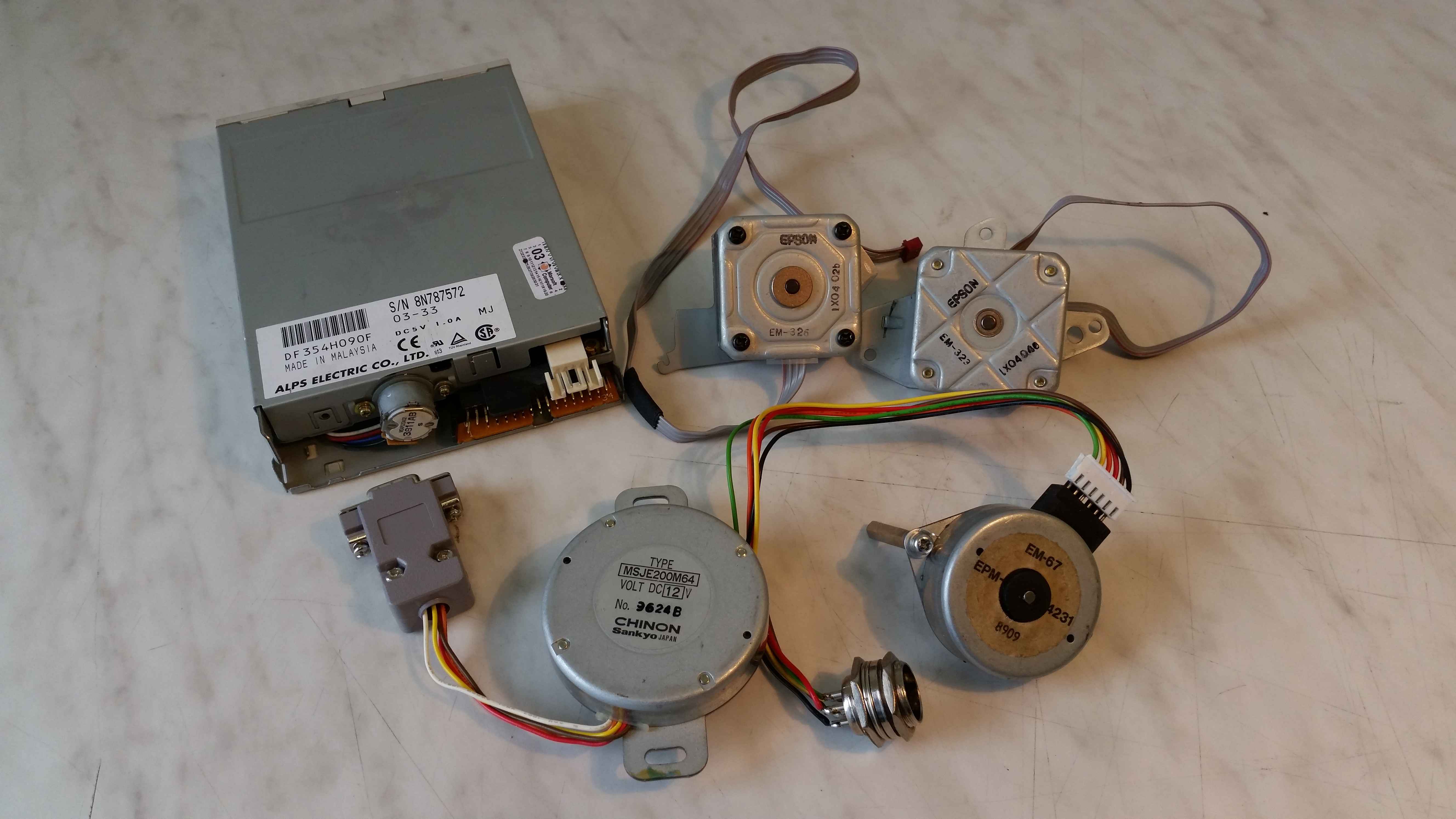

Ahoj, som z Vranova nad Topľou - východné Slovensko,
našiel som nejaké svoje šuplíkové zásoby: dalo by sa niečo z toho použiť? [quote="Thomeeque"][quote="Gigahertz"]

S tím driverem by měly fungovat motory jak bipolární, tak unipolární, takže zřejmě všechny co jsi vyfotil. Je třeba pouze ohlídat, aby ten počet kroků na jednu otáčku byl co největší.
