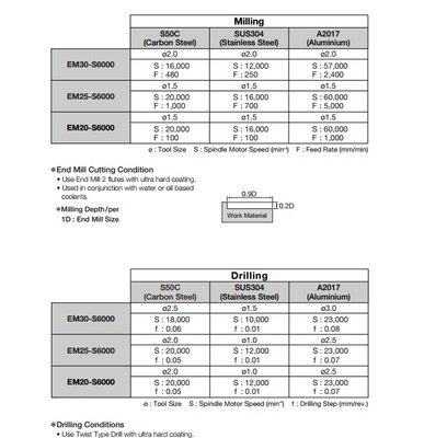

pokrok mame nove vreteno japonca nakanishi NR-3060S
60 000 otacok

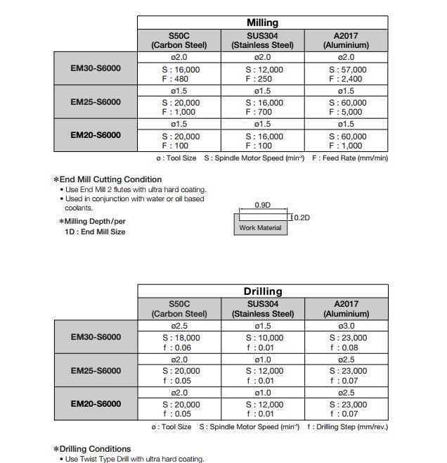

v prilohe tabulka z manualu co som nasiel na nete
Edit:
ked som sa na to pozrel poriadne v tabulke je pisane aluminium A2017 S:57 000 F: 2 400 mm/min
to zvladne Spindle ale aj tak sa musim riadit podla parametrov nastroja

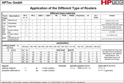

myslim si ze paas depth je hlbka frezovania ja som tam nastavil dlzku L podla http://www.cncshop.cz/PDF/626_HPTEC.pdf" onclick="window.open(this.href);return false; co je 8mm
stepover je po kolko sa moze pohybovat ?
