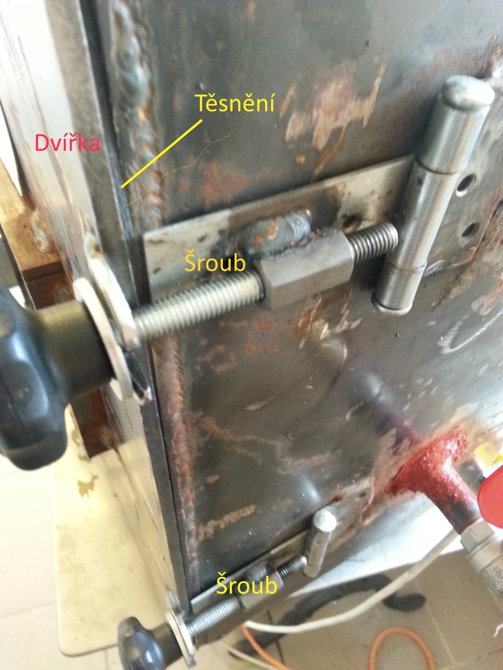

Mam kovovou bednu s dvirky, ktere potrebuji zavirat ( vzduchotesne ).V soucasnosti pouzivam dva srouby, viz obrazky. Funguje to OK, ale je to dost pomale, kdyz musim nekolikrat otocit, abych dostatecne uzavrel dvirka. Existuje nejaky rychlejsi zpusob jak uzavrit vduchotesne dvirka?Nejaka rychloupinaci sverka ( ci neco podobne )misto sroubu??
Predem diky za odpovedi

Třeba tady http://www.vapp.cz/eshop-detail/zaver-b ... su-plochy/
Obrázek
Je toho milion druhů .

Jistě existuje.co třeba tohle? http://www.marek.eu/data/obrazky/1532a- ... ikusem.png" onclick="window.open(this.href);return false;
