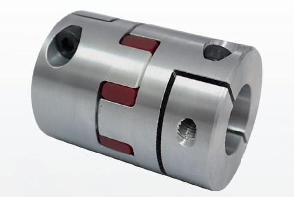

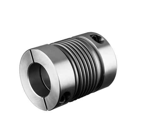

trošku oživím téma spojek, právě řeším nákup/výrobu spojky a zajímalo by mě jestli by mohl někdo rozumně popsat rozdíl mezi danými spojkami při konkrétním zadání a přitom pouze nepapouškovat katalogové listy jednotlivých spojek..
konkrétně řeším uložení kuličkového šroubu 45mm s válcovým ukončením 32mm (před koncem šroubu je radiální kuličkové ložisko) a servem s 19mm hřídelí, domek je vyroben z jednoho kusu, takže nehrozí nějaké kroucení jako v případě různých upevnění motorů přes šrouby, dosedací plocha pro motor a ložisko jsou broušeny vlastní nesouosost hřídelí je pod 0,01mm
takže se ptám jakou v tomto případě zvolit spojku nejdražší a asi nejlepší vlnovcovou za cca 4000,-
nebo dělenou s "plastovým středem" za cca 2000,-
a nebo vyrobit na jedno upnutí duralovou svěrnou spojku a jen ji několikrát říznout tak jako jsou řešeny spirálové spojky.. řešení v podstatě zadarmo..
teď babo raď..
fotky jsou pouze ilustrativní .. dále by mě zajímala třeba konkrétní značka případně rozumný prodejce..
pár prodejců jsem obvolal ale nikdo mě nedokázal vysvětlit rozdíl mezi těma dvěma.. dostával jsem odpovědi typu tahle vyrovnává nesouost takovou druhá makovou což mě v mém případě v podstatě nezajímá..tak se zkouším zeptat tady.. děkuji

ja kdysi resil vyrobu samodomo tech vlnovcovych
problem nastal s cenou vlnovce (asi 3000 za 10cm!!! v nerezu)
ve finale jsem vlnovec za rozumno nasel ve chvili kdy uz to nebylo potreba u firmy hansa-flex kde to bylo tusim radove kolem stokoruny coz uz chapu
no kdyby se do toho nekdo chtel pustit tak bych nabidnul svareni te nerezi metodou TIG
Příspěvky: 9038
6. 1. 2011, 8:45
robokop píše:ja kdysi resil vyrobu samodomo tech vlnovcovych
no já nechtěl vyrábět ty nerezové vlnovcové, s výrobou jsem počítal pouze u té celohliníkové rozřezané.. nicméně pokud myslíš že jsi schopen ten vlnovec zavařit přesně kolmo tak to můžeme zkusit.. já bych dodal nerezové boky.. nicméně by mě zajímalo jak to mají oni když mají boky hliníkové jak to mají spojené?
