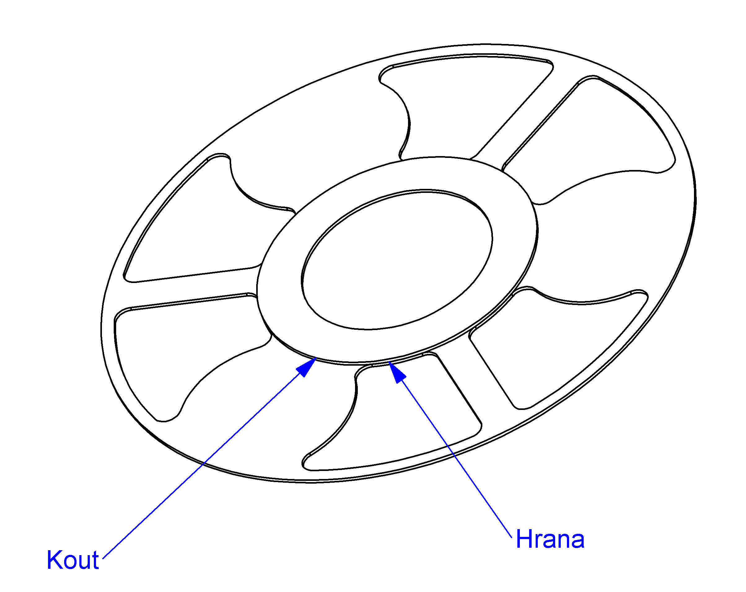

Mám dva nerezové plechy tl. 1 mm, průměr většího je 160 mm, ten menší je tam jako zesílení středu. Rád bych je nechal svařit (přerušovaný svar), ale nevím, co to provede, když se a) udělá koutový svar (viz šipka) nebo b) když se svaří hrany (též šipka). Nerad bych, aby se to zkroutilo. Použití silnějšího plechu je možné, použití jiného svaru/spoje též, pokud by to takhle nešlo. Nároky na pevnost spoje jsou malé. Nenašel by se tu odborník s názorem? :-) Dík.

svaroval jsem nerez pomoci mini stehu, delal jsem tak celou postovni schranku z vic jak desitky ruznych plechu
stahovalo se to minimalne a melo to vliv spis u plechu ktere byli na sobe do praveho uhlu, kde to z praveho uhlu malinko uteklo
myslim ze by to mohlo jit nastehovat i tim tigem bez vetsich problemu
varil bych to bez tech koutaku, tedy jen ty spary plechu na sobe, ty schudky bych nechal byt
a udelal bych jen par stehu jestli to staci
da se zkusit na nejakem vzorku co to udela

buď vyzkoušet na vzorku (IMHO tam deformace bude... (robokop))
bodový svar je IMHO nejlepší, tedy pokud je ta možnost (fila)

Díky, zkusím napřed to bodování a kdyby byl problém tak TIG na hrany. Toho bodování jsem se na nerezi trošku bál, ale asi bezdůvodně :-)
Lepení by nestačilo, bude to v prostředí s vlhkostí a vyšším pH, kdoví, co by na to říkaly lepidla. Nýt nejde, není místo pro hlavičky (musí to být placaté).

nz, pokud máš možnost bodovky, tak se toho neboj.
Pokud to bude pořádně nabodovaný (klidně na více místech), tak IMHO rozhodně lepší než deformace svarem....
ps
ještě jsem kouknul znovu na nákres...klidně na osmi místech pořádnej bod dobrým proudem, ten milimetr propálíš jak prd...
bodování se nikdy neboj, rozhodně lepší než vařit.
Je to sice náchylnější na střih, ale o to u tebe asi nepůjde....

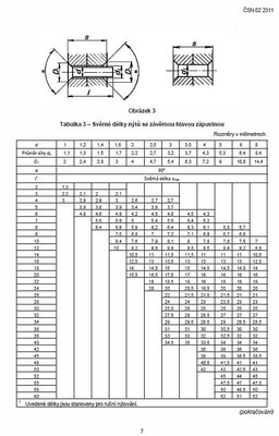

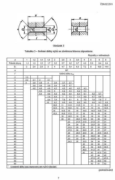

A co nýty se zapuštěnými hlavami?

ty nýty jsou na střih ještě náchylnější, dobře provedenej bodovej svar k nezaplacení. Navíc na milimetrovým materiálu...

Nýtky raději na tohle ne, ale nýtování (3 nerez plechy dohromady, celkem 8 mm) mě v dohledné době čeká. Naposledy jsem něco nýtoval tak před 30+ lety, tak uvidíme jak to dopadne :-)
