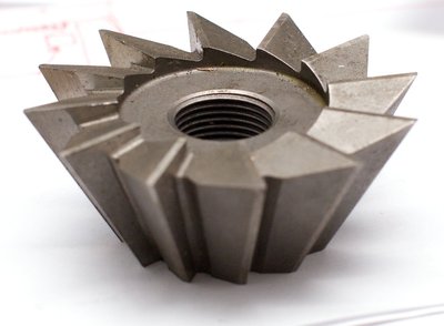

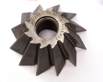

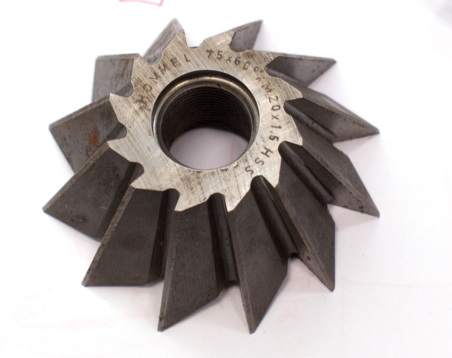

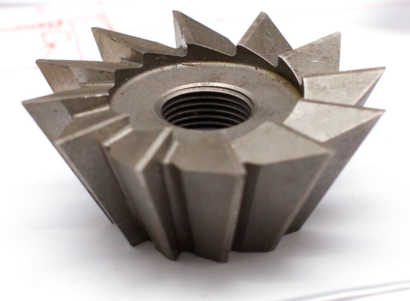

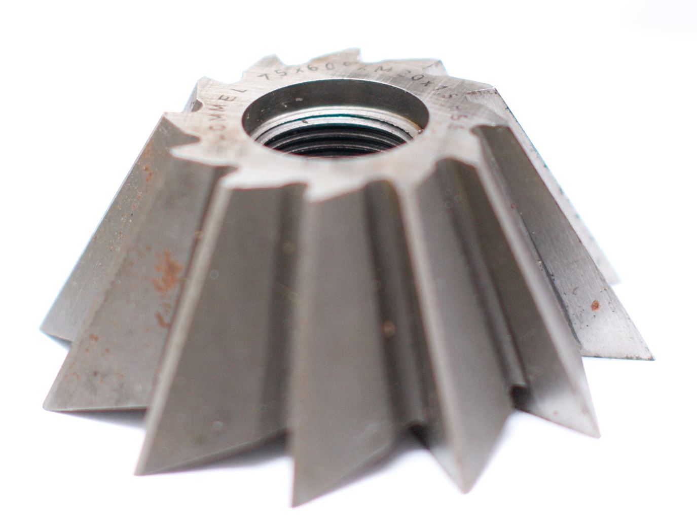

Zdravim,
není mi jasné jak upnout tuto úhlovou frézu( mám iso 40), závit tam je M20x1,5
to sem pochopil že na unašeči bude stejný závit :lol:
no ale je to pak zespoda zajištěný nějakou maticí nebo to je jen dotáhlé závitem bez matice a hotovo.
ptám se protože sem sehnat těchto fréz asi 6 ks fungl ža šrotovou cenu no a potřeboval bych vyfrézovat nějakou drážku.
Pokud to někdo máte prosím o fotku ideálně změření unašeče.
předem dík

Mám spousty rádiusových kotoučových fréz v tomto stylu, k tomu i závitové trny a je to tam jen na závit, žádné zajištění to nemá, ty kotoučovky ale mají límec, na kterém jsou ofrézované plošky pro klíč, tohle nevím jak bys chytnul, přeci jenom je jistota to dotáhnout a nespoléhat na dotažení při provozu :)

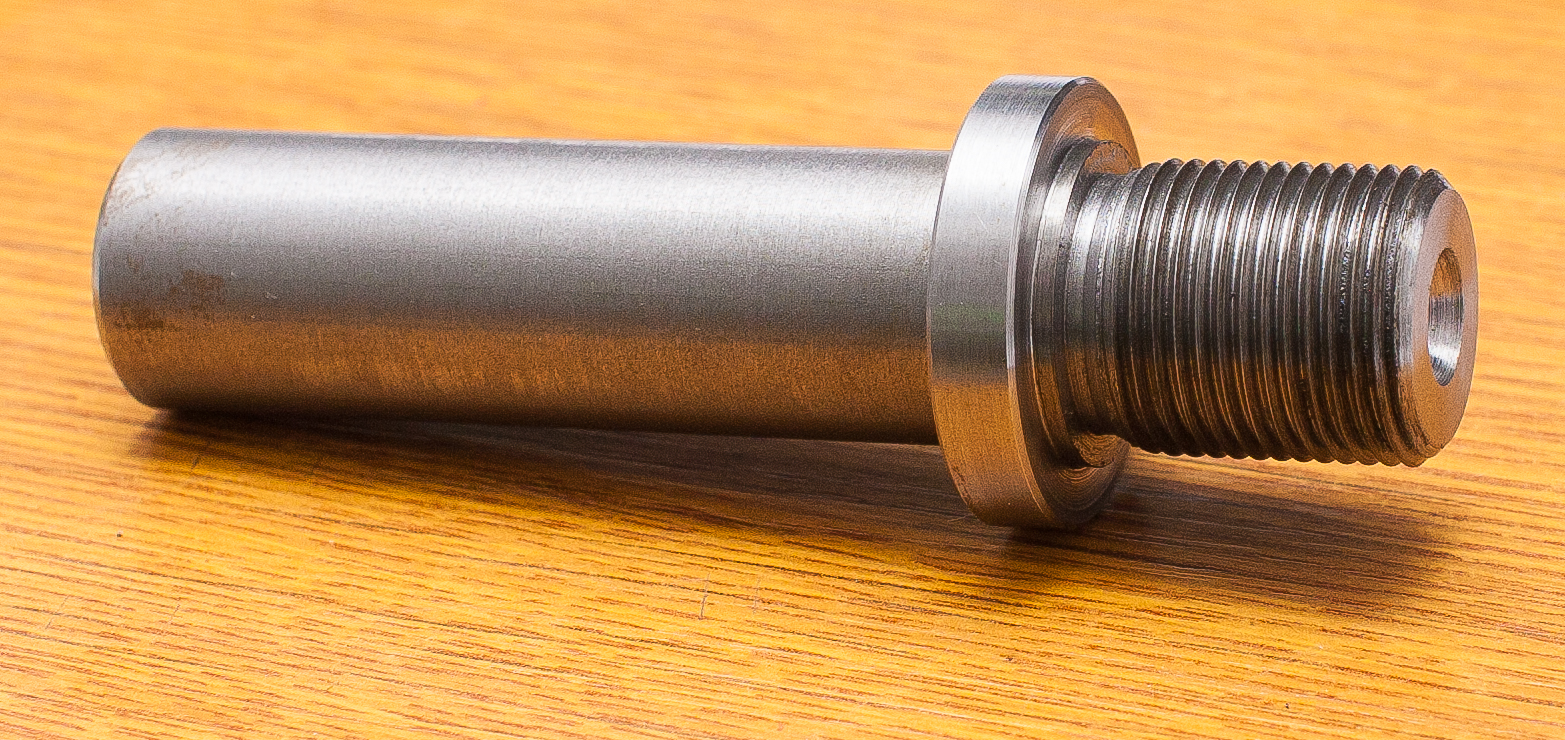

Proč sundávat? Vytoč si na to culík, který bude mít navrtané důlky, aby se fréza dala ostřit v hrotech a nech ho tam. Musí samozřejmě "běžet" a na druhém konci bude mít pr.20 pro upnutí do kleštiny. Mám to tak udělané a maká to.

to je dobrý nápad vytočit jen culík do kleštiny, dat hroty na broušení a basta asi nejlevnější řešení,,,,, jen doufám, že se v kleštineě neprotočí - přece je to průměr 75mm a takovým průměrem v kleštině nemám zkušenost. jsaký materiál byste mi doporučily? mohlo by to byt z nerezi? tu totiž mám :D
K tomu povolení frézky: to nebude až takový problém jen to chce vytvořit atipický klíč s měkým uložením abych to povolil přes břity.
Jinak se ještě zeptám nevíte kde se dá nejlevnějc sehnat origo trn iso40 stímto koncem - je mi jedno jestli bazar nebo kdoví co cena rozhoduje.
děkuju za rady.

Když se podíváš na ty zuby, tak je jasné, že tou úhlovlou moc bagrovat nepůjde. Záber musí být úměrný tomu culíku i zubům. Stejně s tím budeš dělat asi tak jednou za rok. :) Materiál 15230, 12050, v nouzi 11500, 11600 a pod. Nerez moc vhodný není.

Pokud se bojíš, že by se v kleštině protočil, tak co třeba udělat do culíku menší drážku nebo plošku a dát to do weldonu? Pokud jsem něco přehlídl tak mě opravte

Myslim ,že 12050 najdu.no a našel sem i nějakou starou kleštinu i s upínačem a jetam kleština se závitem myslím že 25mm průměru tak to budu dávat do té a mělo by to byt ok.

Tak to mám hotový,
nakonec jsem zvolil průměr na kleštinu 20mm zdůvodu univerzálnosti kombinování v jiných kleštinách než jsem plánoval, jen mi chybí ofrézovat dvě plošky na klíč na největším průměru(kdybych to někdy sundával ). Posílám fotku jak to vypadá. Středící důlky jsou samozřejmě na obou stranách, závit M20x1,5mm pravý,
délka dříku do kleštiny je 65mm(mám tak dlouhé kleštiny, takže už nemám strach, že by se to protočilo)
Sranda je v tom, že jsem ho chtěl používat i na úhlovou oboustrannou frézu 110° .....ovšem ouháá má zas levý závit takže ještě repete :D
