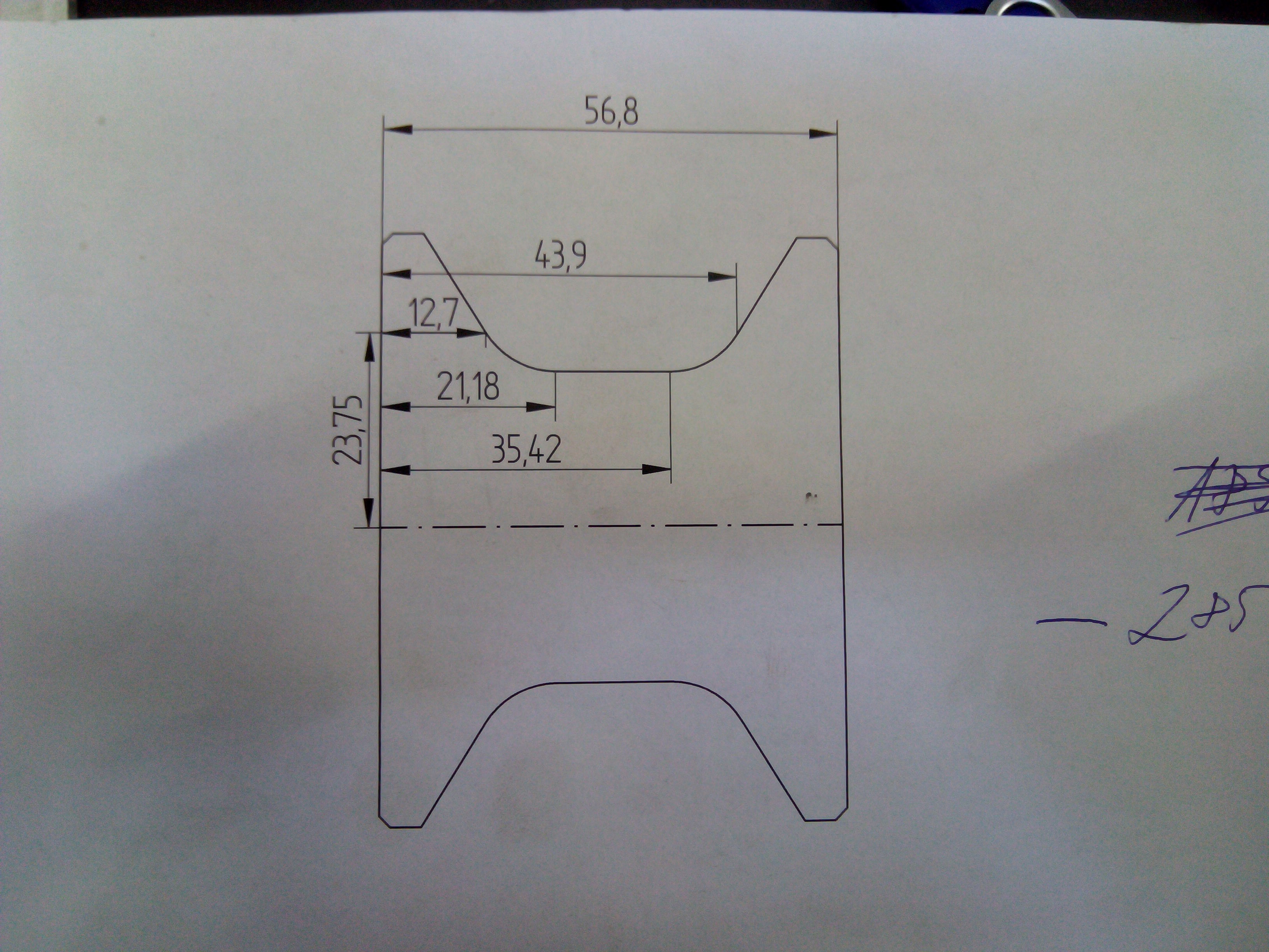

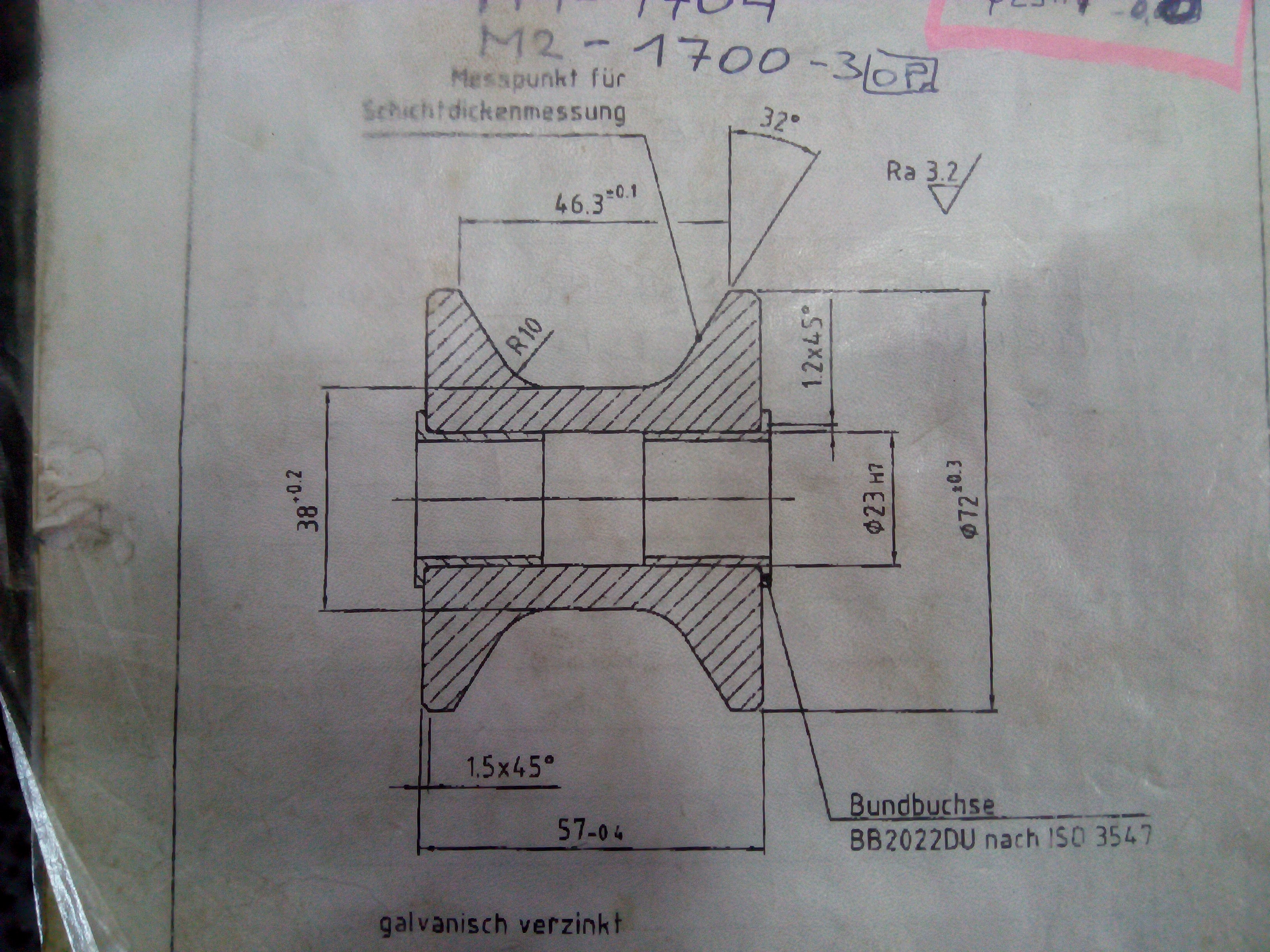

Zdravím. Potřeboval bych zjistit, zda-li existuje nějaký zapichovací cykl který by uměl rozpíchat i konturu rolny (viz. přiložený výkres). Stroj který by to měl zhotovit je Haas. Prvotně mi napadlo střed rozpíchat G75 a po stranách úhel s radiusem napsat hrubovacím cyklem G71. Dodám že zápich by se měl zhotovit jednim zapichovacím nožem o šířce plátku 6mm.

Nepíšete jaký má stroj ŘS. Pokud by měl ŘS Sinumerik 840D, pak by se použil zapichovací cyklus CYCLE73, tak jak jak níže zapsán, udělá zápich na hotovo nožem o šířce 6mm. Nástroj musí mít v tabulce nástrojů zadány obě hrany (šírka zapichováku) a taká jeho rádiusy. Typ nástroje je pak 3 a 4 (směr hran nože). Parametry cyklu jsou, řekl bych ttyto:
CYCLE73(72,-5.05,25.53,16.95,0,32,32,0,0,10,10,0.2,0.2,5,0.1,5,0,5). V případě kopírování zápichu kopírovacím nožem bych v korekci posunul zapichovák o přídavek v X oproti seřízené hodnotě. Tak nějak jsem to naprogramoval a za případné škody neručím! Jiné ŘS moc neznám a už si skoro nic nepamatuji. Nazdar.
