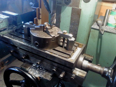

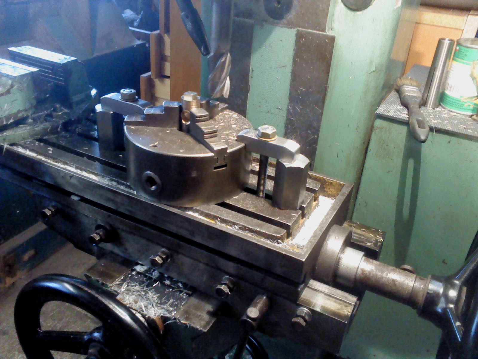

fofo
Příspěvky: 187
Registrován: 4. 2. 2015, 3:21
Příspěvek 21. 5. 2015, 6:21
Mam 3 sady tych cinskych upinok M16 z unimaxu do 18mm drazky. Velmi dobre sa mi s nimi pracuje, hlavne tie schodikove podpery su paradna vec. Obrobok upnem naozaj pohodlne. Kvalita materialu je dostacujuca (neoslni, ale ani nesklame). Pouzivam ich uz necele 3 roky a na moje potreby obcasneho frezovania a vrtania mi vyhovuju. Tazko povedat ako by zvladli kazdodenne pouzivanie na 12hod smenach, ale ako som uz pisal mne postacuju. Naviac su ulozene v prehladnom organizery ktory sa sice da zavesit na stenu, ale koly znacnej hmotnosti upinok a neistej kvalite cinskeho plechu z ktoreho je naohybany organizer som sa to neodvazil spravit. Jedna sa o tuto sadu http://www.uni-max.sk/sada-upinok-m16/d/" onclick="window.open(this.href);return false;
