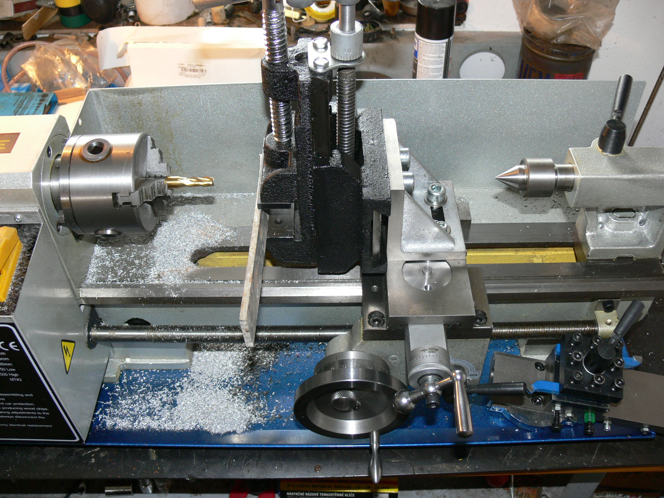

Dobrý den zdravím všechny možna to bude pro někoho použitelné jedná se o vytvoření vertikalniho frézovacího suportu pro mini soustruhy budet potřebovat křížový svěrák 80mm cena 940.-upínací pravoúhlou desku 90x 75x 63 250.- destíčku pro vložení do rybin svěrákú ccaTL 5mm železo ,litina, imbusové šrouby M10 nebo M6 s distancema závitník M 6 na 8děr a cca 4 h práce a dostanete frézovací stolek s pojezdy 70 mmx 50 mm a svěrak 80mmm s rozevřením 70mm a ještě vám zustane čínská litina základna svěráku a špičkový chromovaný trapézový šroub? výsledek je funkční zkoušel jsem dural AL slitiny mosaz bronz železo není to žadný strojařský brus ale pro majitele mini soustruhu rozšíření možnosti za relativně málo .S pozdravem
