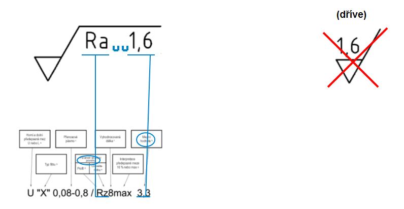

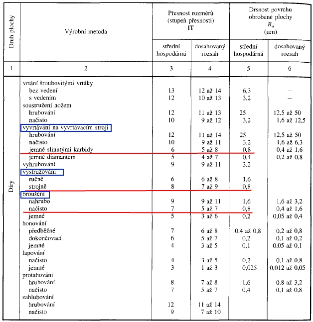

Tak mi to nedalo a koukl se do tabulek.
Lichoběžníkový závit (trapézový) se zapisuje Tr 22x2
Trubka jak psal echt se zapisuje TR KR 22 x 2
A (kruhová) tyčovina se zapisuje KR 26
Ze značení drsností jsem trochu na větvi, ponovu dle ISO 1302 (platné od 2002) se značí na výkresech úplně jinak než nás učili :roll:
Jsem trochu rozladěn z toho kam všude lze značku umístit (no jo no člověk se furt musí učit), v některých případech umístění mi přijde, že není zcela jednoznačné na které plochy se drsnost vlastně vztahuje :-)
V každém případě do místa "c" nad praporek se píše způsob obrábění nebo povrchová úprava nikoliv polotovar ani materiál - a to jak postaru (ČSN 01 3144) tak ponovu.

Tak jste mu zkritizovali výkres, ale nikdo to udělat nechce. Za sebe mohu říci, že už jsem viděl horší "omalovánky". Řekl bych, že je to jasné, chce to z trubky, kterou dodá a 2000 ks to je dávka na automat. Problém bude ta drsnost 1,6 to už je na brus, tady by asi bylo záhodno slevit. :)
Re: Soustružení/ dva díly / série
Napsal: 18. 5. 2015, 1:35
od Francotirador
origosch píše:... Problém bude ta drsnost 1,6 to už je na brus, tady by asi bylo záhodno slevit. :)
Ono je tam vlastně Ra 0,8.
Příklad volby způsobu obrábění pro díry dle strojnických tabulek:
Napsal: 18. 5. 2015, 1:48
od origosch
Ano, vidím 0,8, píšu 1,6 :) Jako v Slunce seno...
Tu 1.6 bych si možná na automatu možná troufnul, 0.8 nee.

Na automatu s dobře zvolenými PCD nástroji uděláš takový povrch v pohodě.Něco podobného už jsem dělal , bohužel nejsou momentálně kapacity.
