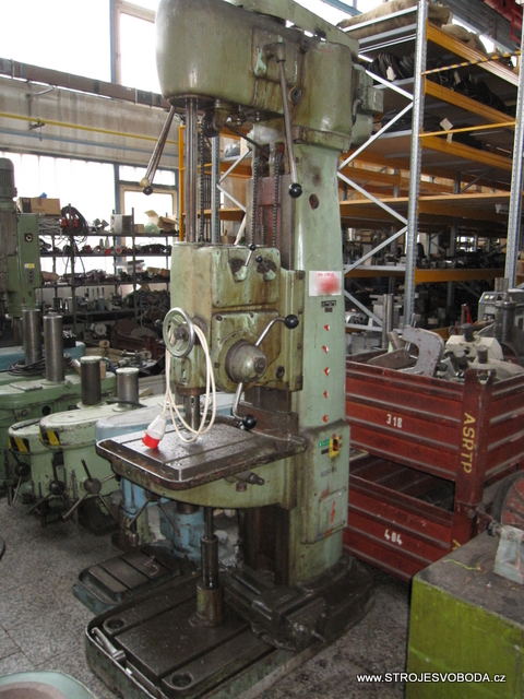

Dělal jsi s ní někdy? Já se pojedu na jednu podívat, dokázal bys popsat ovládání? Já tipuju že těma dvěma pákama se nastavuje rychlost vřetena, a u toho vřetena rychlost posuvu. Ta vřetenová část visí na tom řetězu, a před vrtáním se v nastavené poloze zajistí?
s tím ti neporadím... tuhle jsem ji sice předrátovával . Je tam mechanickej levej pravej . Ale nebyl čas na zvídavé hraní.
Něco podobnýho mám. Takže vřeteno i stůl se posouvá po hřebenu, na tom řetízku visí protizávaží. Ten čtyřhran na posuv vřetene mám na levý straně. Strojní posuv zapneš zatlačenín pák, ale ještě musí být zařazenej pohon, což je čudl uprostřed toho kolečka vpředu. Mě tam jdou nastavit dorazy, který ten posuv vypnou. Páky vlevo nahoře asi budou rychlosti ( já mám jen jednu a to i na rychlosti posuvu) ta páka na pravý straně nahoře je reverz na závitování. Mě se to točí jen na jednu stranu a elektricky zapínám malou velkou rychlost elektromotoru. Mělo to i chlazení ale to se nedocholalo (až na spínač). Jinak u tý mojí teče olej ze skříně vřetene a to tak že velmi. Tak bych doporučoval juknout jestli v tý tvojí nějakej je. Pokud ne tak je otázka kolik toho bez oleje odvrtala.
Díky za info, moc mi pomohlo. Nedal jsem vhodné foto, ta o kterou se jedná vypadá takto:
Byl jsem se na ni dnes dívat, vřeteno skoro bez vůle hází 0,65 a olej teče hodně, v převodovce ale stále je. Jinak mi příjde v pohodě, pro nízkou cenu o ní hodně uvažuju... I když budu muset rozebrat strop v dílně
Pak je tam ještě jedna, vřeteno rovné ale s vůlí 0,2, podstatně hlučnější, je úplně suchá z venku i zevnitř...

vesměs si nepamatuji někoho kdo by ji haněl
Mohl jsem ji mít ze svého zaměstnání před pár lety za méně než cenu šrotu, přitom byla jako nová a byla celou dobu skutečně u opravářů, bohužel je tak vysoká, že se mě ani žádnému z následných
zájemců nevešla do dílny, a tak skončila skutečně ve šrotu, mechanik mi ji nabízel za 8000,- bez daně.
