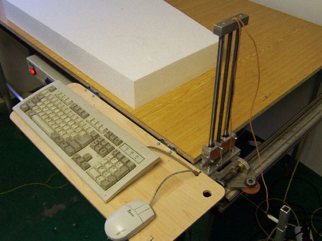

Mad_BOXs
Příspěvky: 1420
Bydliště: Dvůr Kálové n.Labem
15. 9. 2008, 6:12
Tak dej data a můžu ti něco ufušovat :lol: :lol:
Drátovku mám ready..... :P
