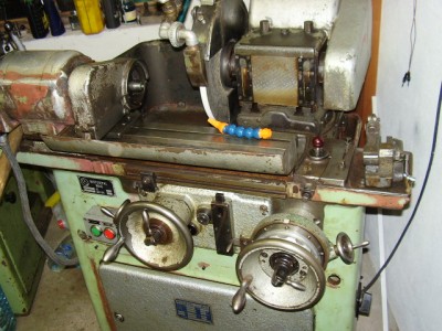

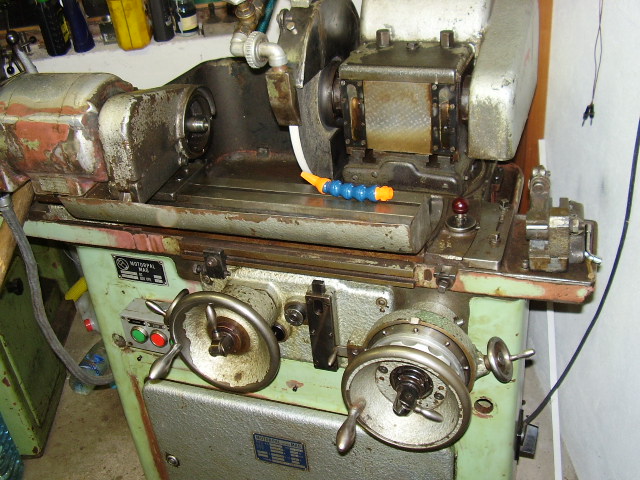

Před časem jsem si pořídil malou hrotovou brusku, (menčí už se u nás asi nevyráběla) a jakožto nestrojař jsem pátral po moudrech. Byl jsem ujištěn několika brusiči a jinými kutily že o broučení žádná kniha vydaná nebyla. Pokoušel jsem se tedy vetřít do provozu kde se na bruskách pracuje, s tím že nebudu ani vidět, jen se koukat. Se zlou jsem se potázal. Po čase jsem přemluvil jednoho důchodce k návštěvě u mě v dílně, ovšem požadovaný efekt to také nemělo. Né že bych se nic nedozvěděl, ale na co jsem se jmenovitě nezeptal, to mi neřekl. A tak vybaven vyzvěděnými moudry od důchodce a elánem pro testování brusky ( s důchodcem to bylo na sucho, protože se mi pravidelně po 30 s sekal brusný vřeteník) jsem se do toho jednoho dne pustil. Nástavec na emulzi jsem vyměnil za kloubový plastový a hurá do práce. Pustím čerpadlo, emulze teče. Pustím kotouč(sekání jsem mezitím vyřešil) a emulze lítá do půl dílny. Co teď. Telefony, zmenčování řemenic, zmenčení průtoku a všechno nanic. Pořád cáká. Tak mě to otrávilo, že jsem se na ní na 2 měsíce vybod. A tu mi svitlo. Jediný důvod proč to cáká je špapné postavení hubice ke kotouči. Já jí měl lechce proti a vzduch mi strhával emulzi.
Byla to prkotina, ale znemožňovala normální práci na brusce. A v žádné knize se o tom nepíše.
TAKŽE pokud máte někdo nějaké postřehy co se týče záludností při práci na hrotové brusce( v jiných odkazech i na jiné druhy obrábění) podělte se prosím o ně. Momentálně řeším krytování , protože i přes přestavení koncovky to cáká. Málo ale cáká. 1 fotografie, lepší než 10 řádků psaní.

Když brousíš u vřeteníku na otáčky 150 a více a emulze teče taky na srdce tak trochu zacákat musí. Nebo když se brousí díra. To úplně práší. Měli by k brusce ale být odklápěcí kryty. Jeden na vřeteno a druhý na podélný stůl. Já je taky nemám, ale když brousim tak tam prostě strčim plexisklo. Výhoda je v tom, že je přes něj vidět.
Pěkná, zachovalá. Podle štítku tipuju, že brousila v Jihlavě vstřikovací trysky. Taková akorát do garáže. Ta délka ale není závratná. Kolik má mezi hroty? Tyhle typy se dělaly bez koně? Viděl jsem jednou na fotce stejnou a taky bez koníka.
Proč jsi vůbec prodával tu maďarku? Já takovou mám a nedám na ní dopustit.
Tuhle jsem koupil proto, že měla bejt připravená a v pořádku hned k práci, a ješte jsem na ní nic kloudného neudělal. Zatím jen ladim. Maďarku jsem prodal proto, že se mi zdála do garáže moc velká. Já mám ješte Kameníčka 1U, ale už 2 roky stojí ve stodole a nemám čas s ním něco udělat. Jinak ten mrňous má mezi hroty asi 230 mm. Koníka mám. jen je o 2 mm níž než pracovní vřeteno. Důvod neznám. Momentálně řeším nejakou podložku. Asi mosaz, nebo bronz. Mám ješte 1 tu samou bez koníka, a připravené vybrušovací vřeteno z BN 102. Chci ho dát místo brusného vřeteníku, a budou se brousit díry(dírky).

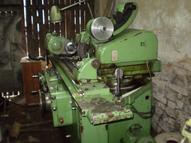

Ty jsi úplný sběratel. Ale co, já taky. Já mám tu KUF s délkou 750 mm. Stejně tu délku asi nikdy nevyužiju, ale co kdyby. Když je to kam dát, tak je to skoro lepší.

Přidávám foto svojí brusky.
Mě se hlavně líbilo, když jsem jí kupoval, že má fortunu a že je kompletní. Teda když nepočítám lunety. Ty nemám, ale měl jsem na mysli spíše to, že je po stránce elektriky všechno funkční, v chladícím zařízení nic nechybí atd. Dostal jsem k ní i 120 litrový sud s olejem do hydrauliky, držáky na diamant a nějáké hroty.
