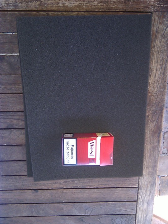

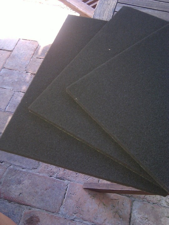

Ohľadom ten peny, skús sa nakontaktovať na niekoho, kto montuje klimatizácie... Pri kanálových jednotkách sú v krabici takéto samolepiace "molitany":
Oni to tam nemontujú, takže sa to (väčšinou) vyhadzuje.
Výborne to ide vyrezať laserom a potom to nalepíš na podložku - plast, tenký hliníkový plech...
