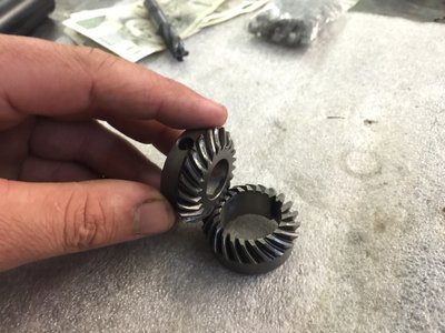

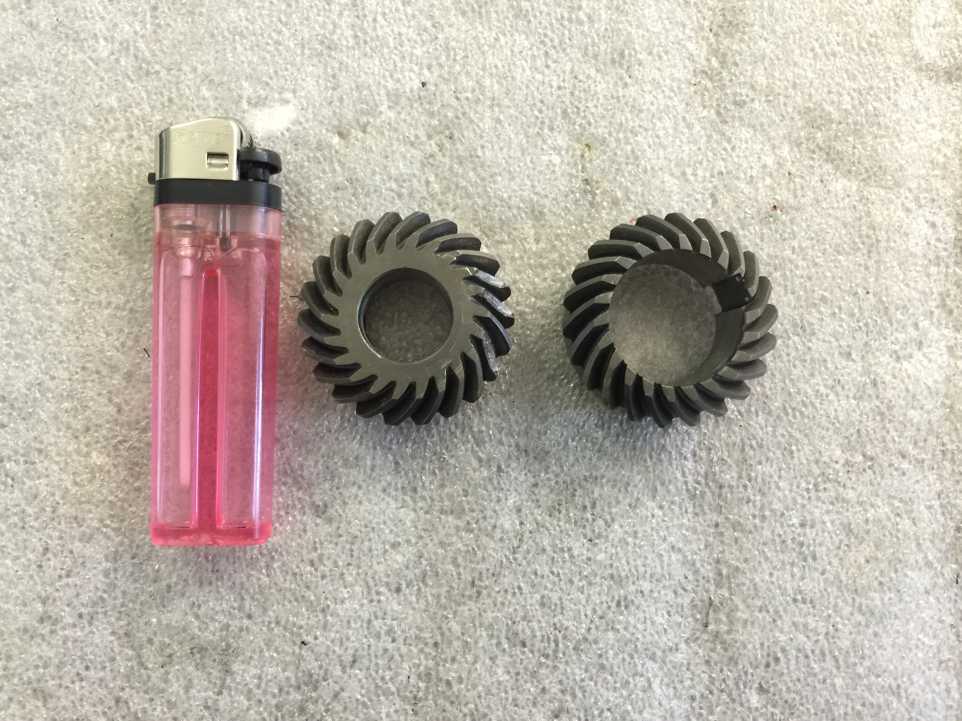

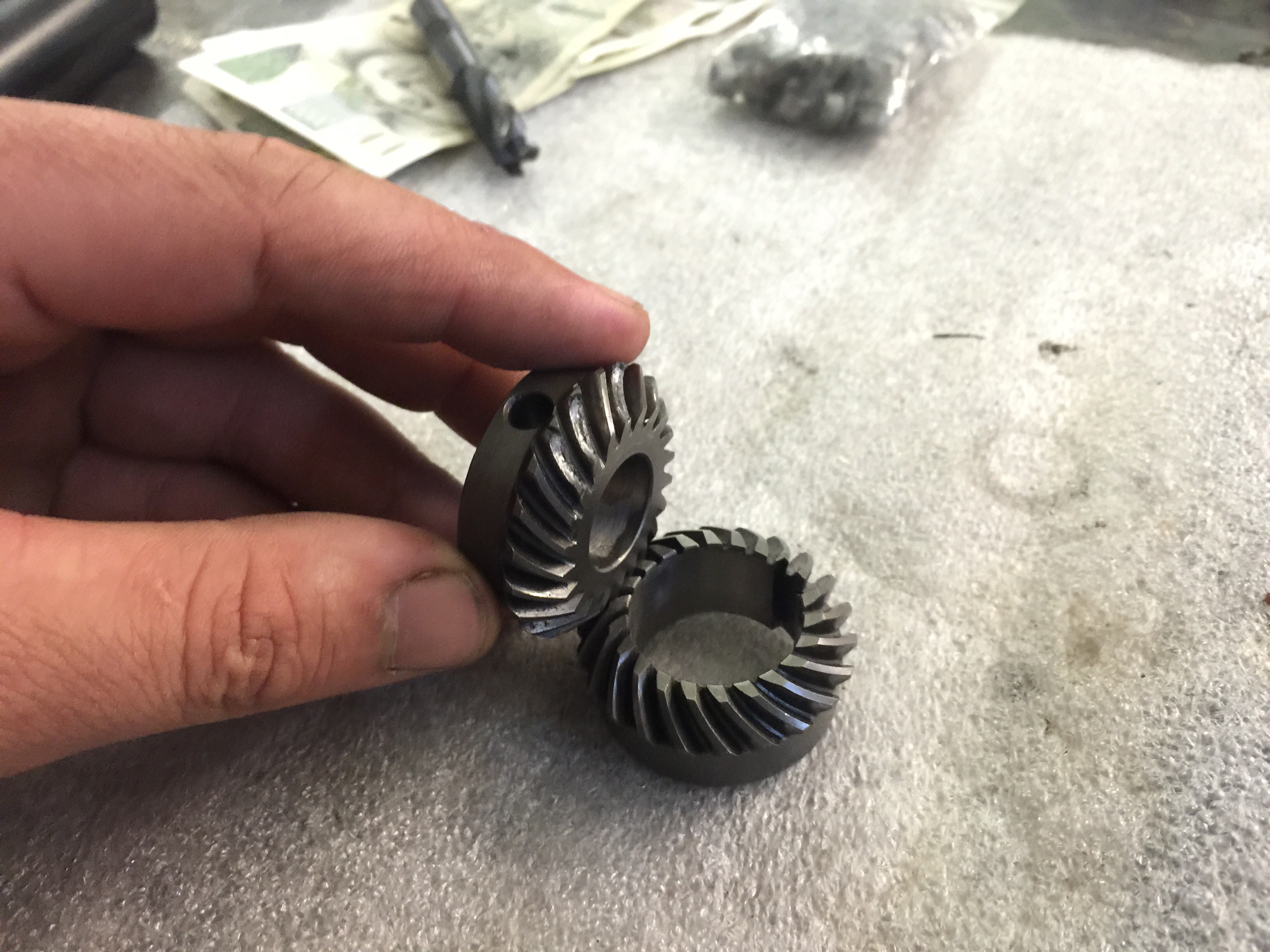

Ahoj, potrebuji vyrobit ozubene kolo ktere pohani vreteno truhlarskeho cnc. Jedna se o 90* prevod. Dokazal by nekdo vyrobit? Pripadne tip na nejakou firmu? A nejaky odhad co vyroba kolecka muze stat? Dekuji.

Ahoj, poptával jsem také ozubené kolečko na kuželový převod Klinkerberg k fréze fa2u Holice a chtěli asi 20000kč, je totiž potřeba udělat obě kola. Možná ale najdeš někoho ,kdo to udělá levněji.

Ještě je možnost vyštouchat rovné zuby, ale převod je hlučnější a je na menší síly. Což by u dřeva u asi nevadilo. Nevim jak by to zvládalo vysoké otáčky .Určitě tam točíš aspon16000ot/min. Tam to vycházelo kolem 6000kč za obě kola.

Tak to vím úplně přesně :lol: :lol: :lol: v katalogu http://www.chiaravalli.com/cz/" onclick="window.open(this.href);return false; maj takový kola cena může bejt tak 800 kus je to z 12050a je potřeba je dodatečně tepelně zpracovat což není problém :wink:

Nevím jaký potřebujete převod???
Ale třeba si něco vyberete?
