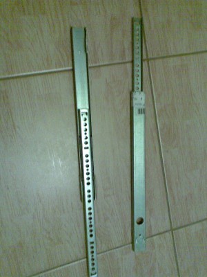

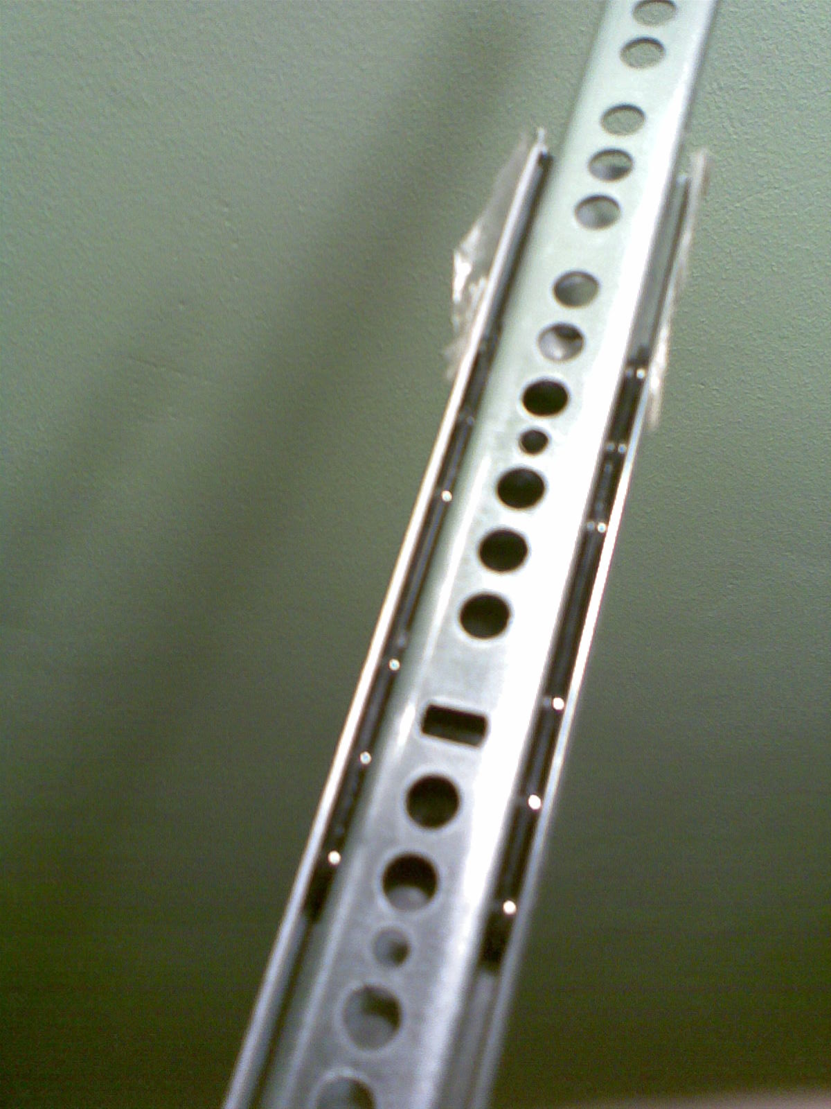

Práve som začal so stavbou malého /ozaj malého/ CNC-čka. Ide o akúsi 2,5 osú frézu/gravírovačku. Na plexisklo a podobné materiály. Vystala predo mnou ale otázka, že ako vyriešim vedenia. Priečnu a pozdĺžnú os som odbyil s klasickými vodiacimi tyčami, ale problém bol so zvislou osou. Hlavný problém som videl v konštrukcii. Požiadavka bola jasná: čo najlacnejšie, čo najjednoduhšie a čo najmenšie rozmery, pri zachovaní akej takej tuhosti zostavy. Potom ma ale napadol jeden skvelý (aspoň podľa mňa) nápad. Behol som do jedného nemenovaného obchodu s nábytkom a kúpil som dve kolajničky, ktoré sa používajú na otváranie šuflíkov. Neviem ako vy, ale za 90 SK je to priam brilanté riešenie a ušetrilo mi to veľa nervou a peňazí, roboty.... Čo vy na to? Snáď sa to niekomu zíde. 8)

Šuflíkové koľajničky ako vedenie na CNC sú známe , na jednoduhšie a nenáročné konštrukcie dosť dobre použitelné . :?

ak trafis dobre tak kupis dobre ale ak kupis pokrivene tak ti to bude lietat , uz som touto cestou isiel a nechal som to . ale do akej presnosti chces ist to je dolezite. ja som mal vodiace tyce z tlaciarni a ktomu aj voziky (klzne mosadzne) ale islo to len tak tak.
skus aj hlinikove profily elka a jedno do druheho ak namazes tak to drzi smer.

tie tyce mam aj ja. su z takej tej velkej kopirky priemer 16mm a tiez ich pouzijem. pricom sa po nich nebude nic klzat, ale odvalovat. zohnal som si take male loziska a myslim (dufam) ze to pojde dobre.

Chlapi, když už používáte šuplíkový pojezdy, moooc doporučuju koupit aspoň trošku solidní, např http://www.hettich.com/images/media_hg/ ... statni.pdf
Ty, který jsou na těch fotkách, to je fakt lowcost, to se většinou vysype i v nábytku. Navíc to zachycuje síly jen jedním směrem, namáhání silou působící ,,zboku´´ způsobí zemědělský vůle a pak rozklad. To u těch Quader je mnohem lépe vychytaný

myslim ze pomer cena/kvalita aj tak vychadza lepsie u tych za 90 SK. nepozeral som cenniky ku tym "specialnym" ale myslim ze to bude asi riadna pecka.
co sa zachytavania sil tyka. ved v tych plechoch su normalne zliabky kde tie gulicky behaju, sa mi nechce verit ze sa mi to len tak rozsype.

Co jsem našel, tak to stojí 388,- Kč. Ano, je to víc než 90,-Sk, ale kvalita je nerovnatelně jinde. Ale rozhodnutí je na Tobě. Asi se to nevysype za týden, ale nečekej od toho přesnost a tuhost.

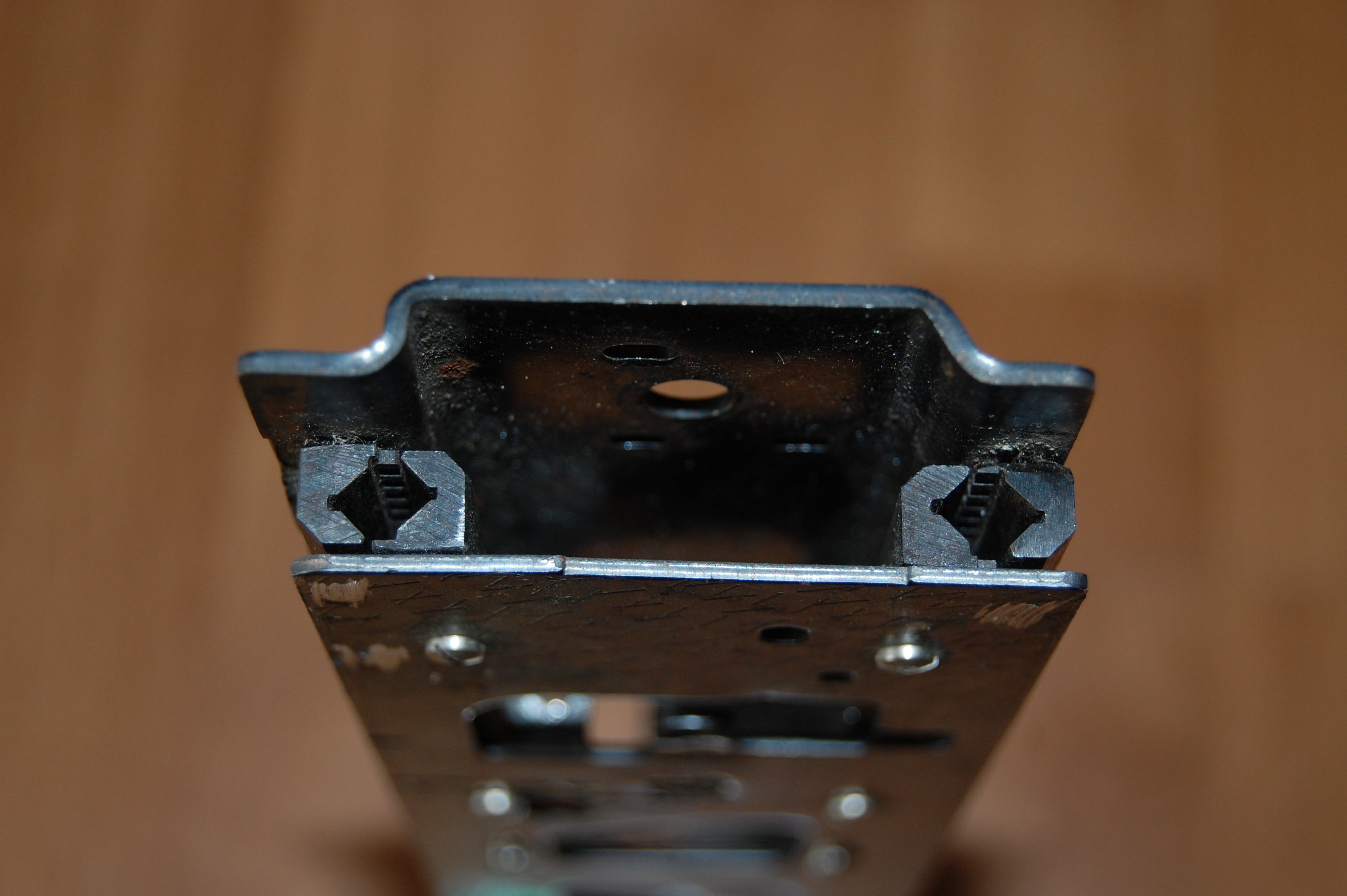

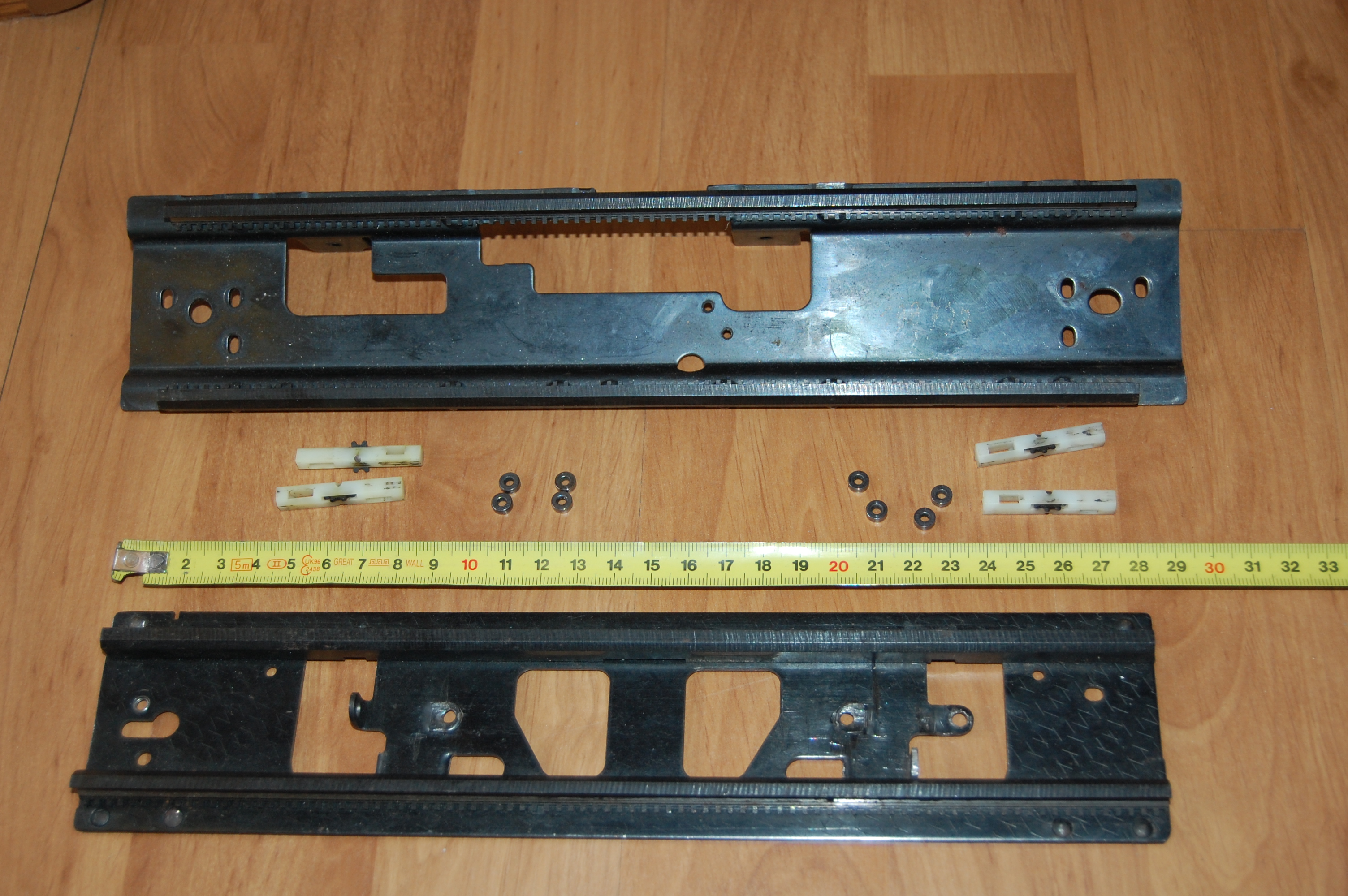

A čo tak použiť pre os "Z" posun vymontovaný z písacieho stroja na ktorom sa posúva valec. Viď foto z najakého manšieho stroja, Vačšie elektrické stroje (ROBOTRON) majú lištu pojazdu 57/360mm a dva lišty 10/10mm s "V" drážkou dlĺžky 400mm. Posuvajú sa na valečoch osadených v lište dl.210mm. Je to možné?
