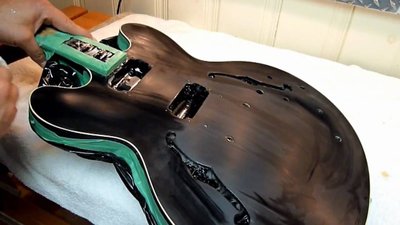

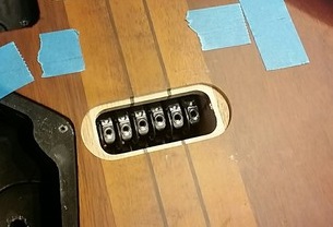

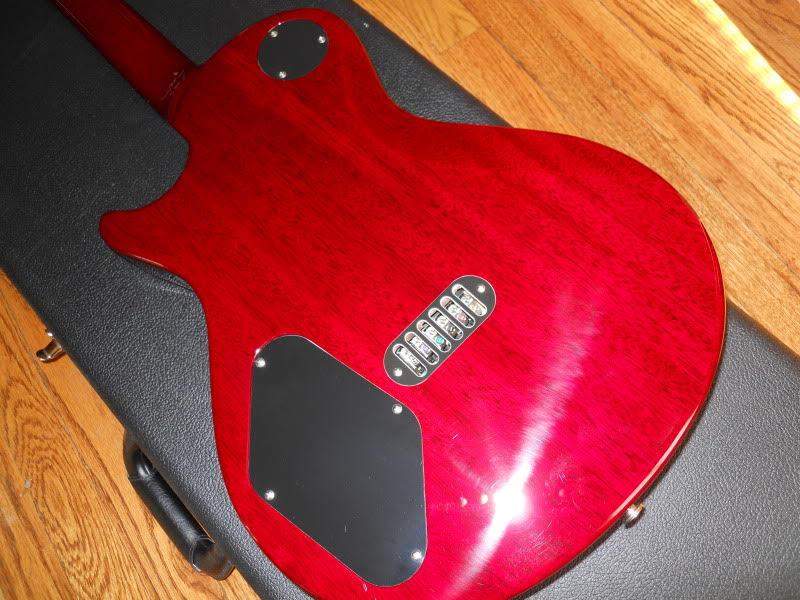

mám asi poněkud neobvyklý dotaz. Potřeboval bych do kytary jednorázově velmi přesně pomocí CNC vyříznout prostor pro kytarovou kobylku Evertune. Tolerance (kvůli ladění) co možná nejmenší. V ČR z běžných kytarářů nikdo není schopen instalaci udělat (spíš si myslím, že snad ze strachu či nechuti) a navíc je třeba, aby šachta byla naprosto přesná a výrobce kobylky nabízí soubory pro CNC (.zip v příloze) - proto se obracím na čtenáře tohoto fóra. Rád bych se zeptal, zda je to u někoho z vás možné a kolik by takováto operace stála.
Zde videonávod na ruční frézování - tomu bych se rád vyhnul - pro info jak vlastně vypadá šachta. Šablony výrobce prodává za 100$ což když připočtu cenu pronájmu elektrických nástrojů a svou nešikovnost, tak to raději svěřím profesionálům :)

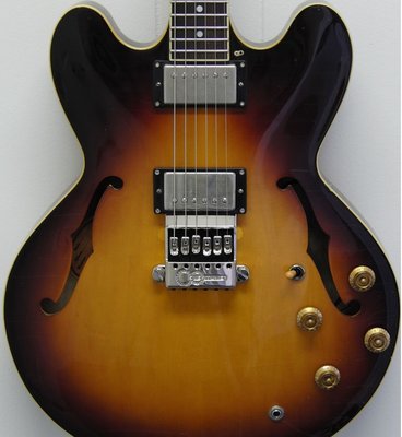

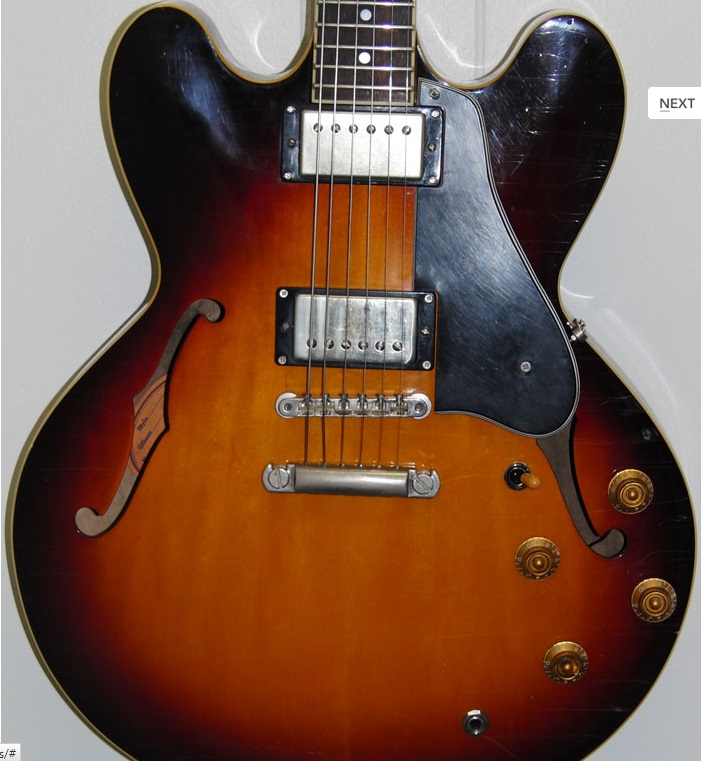

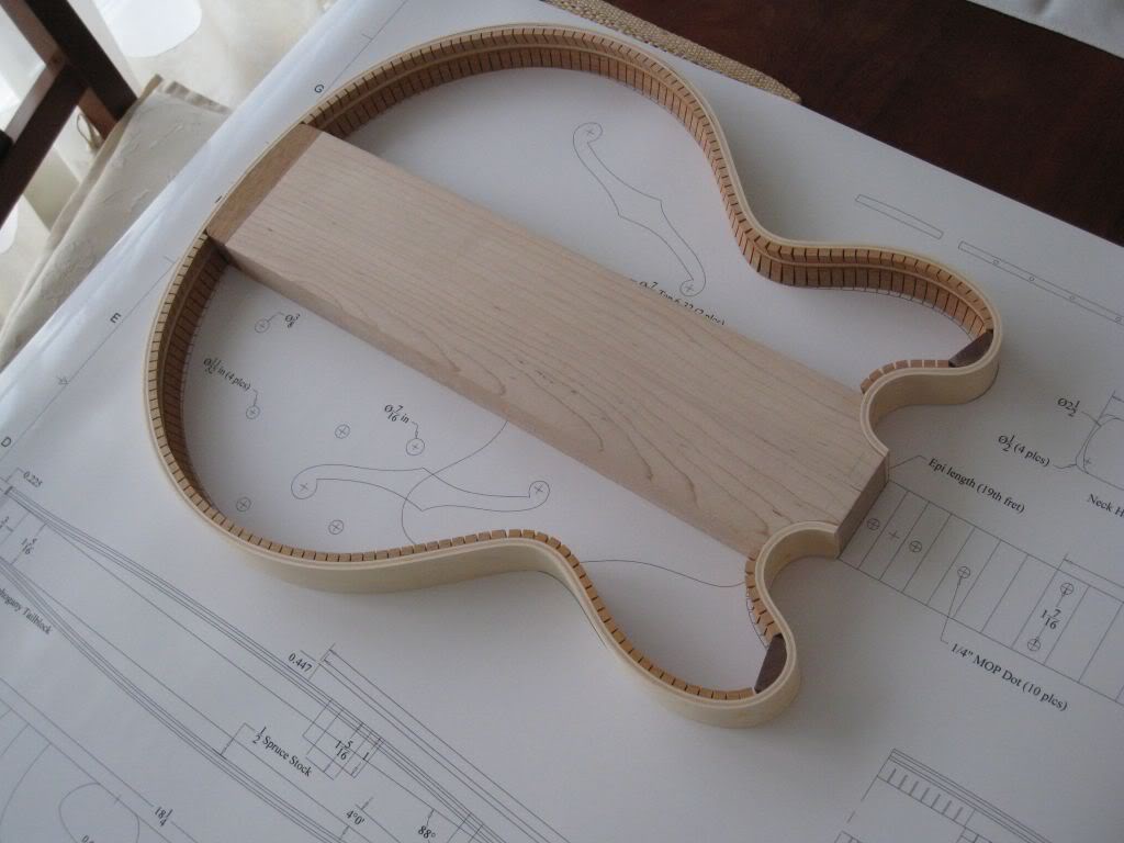

Dobrý den,
pololubovka - kopie Gibson ES-335. Jako je na fotkách v předchozím postu. Vnitřek těla vypadá viz příloha. A mezi překližkovou vyklenutou přední a zadní deskou a blokem dřeva je určitá mezera.

A už je to komplet osazený, krk přilepenej? Ideální by byla fotka současnýho stavu (potenciální zájemce si musí udělat představu o tom, jestli to do svýho stroje dostane, jak to tam upne atp.)

Dobrý den,
ano, jde o hotovou kytaru. Po odstrojení původní kobyly a ostatního hardwaru (snímačů atd.) bude vypadat cca takto:
