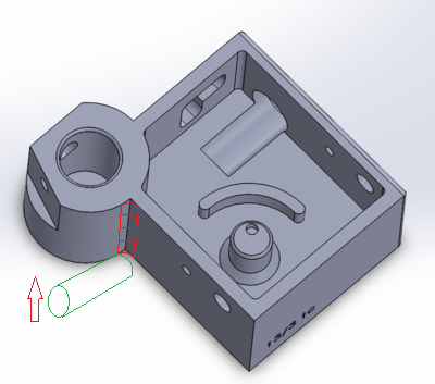

Dobry den,
hladam niekoho schopneho vyrobit suciastku v prilohe(igs subor), prosim o ponuky do SZ
- rozmer je pre predstavu(mm) cca 100x90x40
- ide o 10 kusov
- diery na bokoch(aj na skoseniach valcovej casti) budu mat zavity
- tolerancie do 0.05
- zmeny nie su mozne(zaoblenie musi byt zaoblenie a nie skosenie, prechod medzi valcom a stenou kvadra musi byt ostry)
- text na objekte staci gravirovat, nie frezovat, umiestnenie a font staci aspon priblizne podla zadania
- material ocel C45(tusim 12050)
- cena vratane materialu
- idealne oficialne "na papier"
- lokalita nerozhoduje, dopravu hradim/zabezpecim
osobne si myslim ze by mohlo ist kludne o dural(a dokonca pre danu aplikaciu by to bolo vhodnejsie), napr. 5083, takze poslite pripadne ponuku aj pre dural, mozno sa mi investora projektu podari presvedcit
vdaka, s.

stencil píše: - zmeny nie su mozne(zaoblenie musi byt zaoblenie a nie skosenie, prechod medzi valcom a stenou kvadra musi byt ostry)
Obavam sa ze je to nevyrobitelne beznymi CNC frezami. Teda vyrobit sa da vsetko, ale nevyzera to ako suciastka pre NASA a cena by bola asi taka.
Ten ostry prechod medzi valcom a stenou. Skus nam napisat akym sposobom by si to ty vyrabal.

to je dneska uplně normální.. nakreslit cokoliv umí každej a pak taky vypadaj ty cenové nabídky.. někdo napíše pár tisíc a někdo několik desetitisíců protože to nechá řezat drátem případně vyjiskřovat.. ono ve finále ani tím drátem tam nebude ostrej roh s tolerancí 0,05mm.. takže má-li to být ostré tak jedině jiskřit a to bude stát ještě větší ranec než řezání drátem.. a ve finále je podle mě uplně jedno i kdyby tam byl rádius R5, tolerance na 0,2mm a možná nějaká Hčková díra.. takže udělatelné "s prstem v nose" ..

Podle mne by to vyrobit šlo, jen s tím že by se tam udělal "provizorní" rádius dle poloměru frézy a pak by se dodatečně odfrézoval po otočení kusu.
Asi nějak takto:
Asi nějak takto:
Není to sice ůplně ideální a tvar by se pak musel nějak doladit kulovkou, ale jednoduššeji to asi ani nejde.

Tam musí být úplné ostrý roh nebo by stačil od drátu?

bcgroi píše:Podle mne by to vyrobit šlo, jen s tím že by se tam udělal "provizorní" rádius dle poloměru frézy a pak by se dodatečně odfrézoval po otočení kusu.
Ono by to šlo tím nakresleným způsobem třeba na pětiose bokem stopkové frézy (samozřejmě by vyšla přibližná tvarová plocha, složená z drobných fazetek).
Možná, že by konstrukce snesla i odlehčovací drážku v tom koutě.

prochaska píše:Možná, že by konstrukce snesla i odlehčovací drážku v tom koutě.
presne toto sa snazim dosiahnut, zatial bez uspechu, dnes ma jeden moneyzer(manazer) obaril napadom ze to treba vytlacit na tlaciarni, "ved uz su take co tlacia zo zeleza" :roll:
tha, no problem, staci vyhodit jednu nulu z 0.05 tolerancie a mame to, achjo

Potom je ještě naděje, že ta válcová část má nějaký "pěkný" průměr a že to půjde udělat ze strany nějakou standardní radiusovou frézou. Ale stejně to bude opruz...
