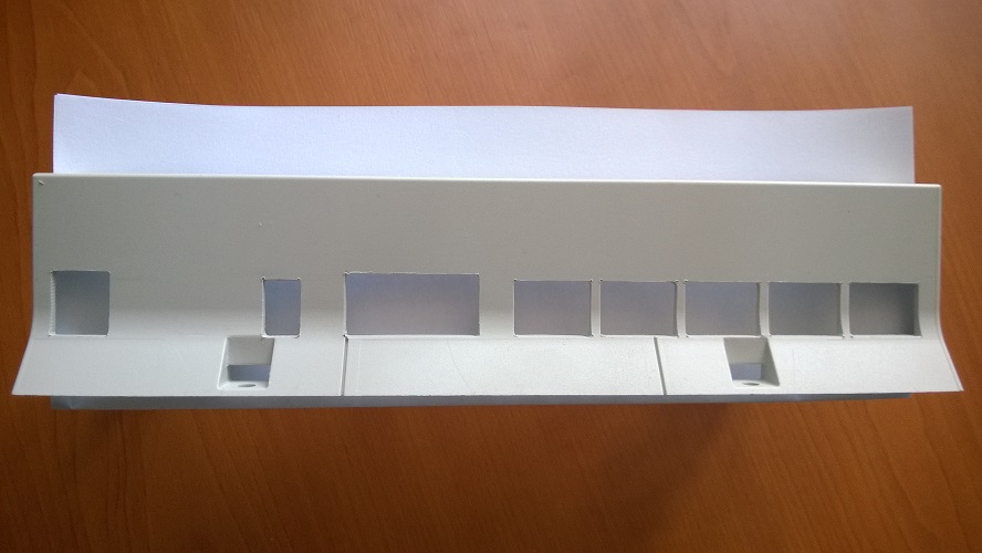

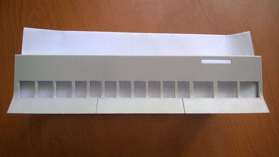

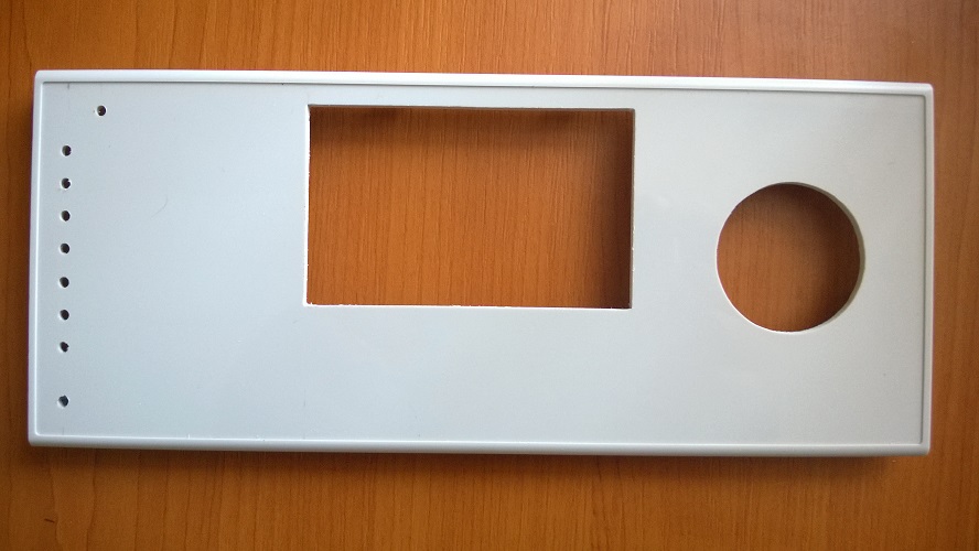

Poptávám firmu nebo OneMan instituci (kvůli vystavení faktůry), která by byla schopna a ochotna udělat a do budoucna dělat opakovaně čela/boky do plastových (podle typu materiál) krabiček.
V principu "udělatelné holýma rukama", ale za draho (paušál zaměstnance) a se slabou kvalitou.
Lokalita Ostrava nebo Olomouc - kvůli logistice a osobním konzultacím.
Termín na opakovanou výrobu tak asi týden (čili ne - no někdy to udělám).
Série zhruba x10ks, proplacení příprav atd.
Pokud by byla k dispozici technologie výroby barevných štítků nebo potisku přímo na plast, bylo by to fajn.
Další spolupráce na jiných mechanických "udělátkách" pro slaboproudou elektroniku vítaná.
A zde příklad ruční práce, kterou potřebujeme zrealizovat (tech. dokumentace po dohodě o formě a tak).
Děkuji :)

Chtělo by možná kapku upřesnit jestli chceš jen vrtat a vyřezávat do panelů v již existujících stavebnicích krabiček a nebo jestli Ti jde o kompletní výrobu těch panelů. Pokud chceš panely kompletně tak třeba ta druhá ukázka je nejspíš na vstřikolis a formy, tady nic pro série 10ks... :wink:
Technologie potisku panelů se v profi řešení obvykle realizuje sítotiskem, nebo tamponprintem, tedy opět technologie spíše na sériovou výrobu, než na pár kusů co poptáváš. V kusovce by to bylo nejspíš na nějaký gravírování a nebo nějaký samolepící štítky.
Jinak s konstrukcí a výrobou všelijakých přístrojových skříněk pro elektroniku mám bohaté zkušenosti, ovšem spíše bytelnější věci z kovu. No a taky nejsem z Tebou preferované lokality.

Ano, pouze řezání a vrtání (resp pouze frézování) do již hotových krabiček.
Dělat celou krabičku, nebo jen víčko do formy by bylo mimo (cena kopyta, minimální série).
Na sítotisk jsme kdysi posílali, ale remcali nad velikostí čel (jiná krabička - moc malá) a pokaždé dělali nové síto, takže nic moc.
UV tisknuté štítky vyšly lépe.
Kolega dostal z OL nabídku, 3x upnutí a to co je na foto za 300,-/krabička. Takže se domluvili.
Takže teď už jen někdo z okolí Ostravy ať jsme kompletní.
