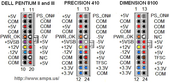

Potřeboval bych poradit, jak rozjet tento zdroj: http://www.ebay.com/itm/Dell-GX110-SFF- ... 1582688950" onclick="window.open(this.href);return false; .
Má to 20pinový konektor DELL PENTIUM.., ten první zleva.
Zkoušel jsem propojit PS_ON s COM ,ale nic se neděje. Věděl by někdo jestli lze tento typ rozjet? Díky

ps on a com a musí jet , ale některé zdroje musí mít zatížení aby naskočily , skus něco připojit na 5v větev a pak teprve aktivuj

Díky, už jede. Chtělo to připojit odpor 4,7ohm na 5V větev. Já jsem to před tím zkoušel zatížit 10W žárovkou, ale to nezabralo.
