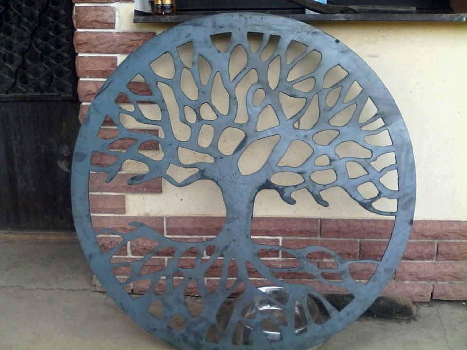

Kdyby si ho chtěl někdo udělat tak zde je soubor dopředu píšu že jsem ho kreslil ja osobně a zdílel na Plasmaspider v DXF souborech pod nicem JD770

čau, ten je pořádnej, dej pak foto, až bude hotový a svém místě ... pěkný!

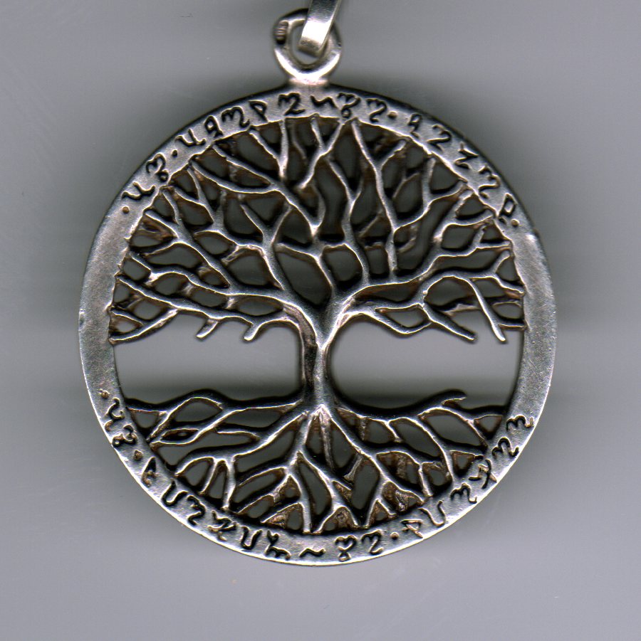

Ten jsem dělal na přání a podle přívěšku.Ještě potřebuji pomědit chemicky ale nevim jak

Zkus modrou skalici, na ohřátou ocel to jde z lázně a určitě by to šlo i pod napětím

... já právě nechtěl svádět diskuzi ke galvanickému pokovování, protože při velikosti toho stromu tě ta elektrika zabije
nechal bych to odborníkům stejně za vanu a chemii dáš víc peněz než když to odvezeš do galvanovny, ale ranec to bude vždycky
EDIT: pokud půjde i o cenu, tak třeba natřít nějakou kvalitní imitací mědi, taky se to žárově stříká mědí, ale jak se dívám tady je vše, to pomůže nejvíc http://www.sups.info/download/scott_med ... reklad.pdf" onclick="window.open(this.href);return false;

je to pěkné, měděnka tomu dá další kouzlo, nechtělo by to ještě nějak srazit hrany ?
aby to nevypadalo jen jako "rychlý" výpalek

Problém bude i ta vana a protielektroda. Tohle jen tak někdo nemá. Kdyby nebylo zbytí, tak doporučuji dětský bazének a modrou skalici. Měď se ti vycementuje na povrchu sama, ale bude to docela pomalé a bacha ať si to nerozpustíš, i když to by jsi tam té modré skalice musel mít několik kýblů. Každopádně i tak to bude raketa za tu skalici. Co vidím jako hlavní problém, je malá adheze vycementovaných vrstev. Prostě to otřeš hardem a když je to mokrý, tak i rukou. Ona totiž ta vyloučené vrstva je porézní, aby se mohl "dopravovat" nový CuSO4 k železu a "odplavovat" vyloučené FeSO4. No a navíc je jakoby "podhlodaná" vlastní reakcí. Pokud to budeš chtít podrobněji i s fíkovým zákonem, kinetikou rozpouštění apod. tak v neděli, to už snad budu vyspalý
Předem doporučuji si vzít obyčejný hřebík, skleničku, v ní rozpustit modré skalice co to dá a ponořit hřebík na 5-10 minut. Pak sám uvidíš, že povrch stojí za starou belu, ale nevím jestli tohle není náhodou cílem.
