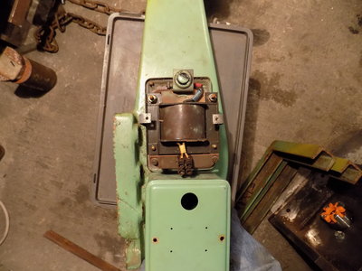

Tak fajn,takže to můžu normálně používat. Ještě nad vypínačem, na tom rameni co drží setrvák teď je odmontovaný je trafo s přívodem 220V na co?Dál je to odstřihnutý.

Tady je to trafo.
pavlaxy
Příspěvky: 1885
15. 7. 2015, 10:03
Trafo je asi pro stykač motoru a magnety spouštění a blokování stroje ...

Díky,asi jo,bohužel ten stykač tam už není,snad to pojede i tak.
