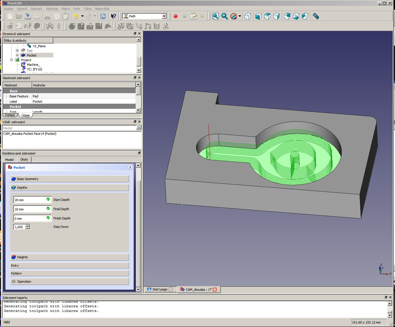

No byl jsem v šoku, jak rychle to ty dráhy vygenerovalo. To byl mžik.
Hlavní je, že se ten CAM už ve freeCADu objevil a teď už můžeme počítat s dalšíma novinkama s každou verzí.

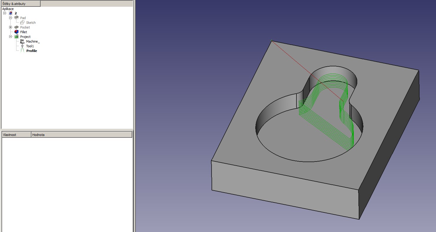

Tak mi to háže chybu NO MODULE NAMED AREA, když chci přejít do Path. :(
bobik
Příspěvky: 4556
Bydliště: Okres Klatovy
Příspěvek 15. 7. 2015, 9:30
Holt si musíš počkat na další verzi nebo na stabilní verzi. Ale zatím to umí jen kapsy a kontury, tedy 2,5D a bez nájezdů. Zjistil jsem, že konturu můžu editovat, ale kapsu ne. Čeká je ještě hodně práce. Ale mají dobrý začátek, docela jim dobře funguje výběr geometrie ze 3D modelu, což u HeeksCAM nefungovalo.

Pozoruji další pokrok v poslední verzi FreeCAD_0.17.7677_x64_dev_win. Je přepracované prostředí, změna parametrů se projeví i na vygenerované dráze. Je přidaná operace na 3D, ale zatím nefunguje bez dodané knihovny OpenCamLib. Byl bych rád, kdyby mi někdo pomohl jí dostat do Freecadu na win7 či mě nakopnul správným směrem. Na odkazu na stažení je jen zdroják.
Dále už to frézuje správně kapsu. Bohuže zase bez nájezdů.

Ahoj! Hraju si s Freecadem a nějaké pokroky mám,ale natříklad se mi to sekne při tvorbě PATH a program neodpovídá na kruhovou kapsu,trojůhelníkovou kapsu ..... sekne se to. Ale oválnou nebo čtvercovou to vygeneruje bez problémů. Máte s tím nějaké zkušenosti?
