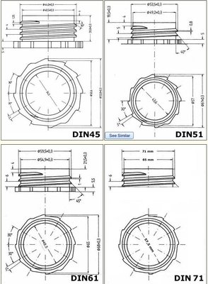

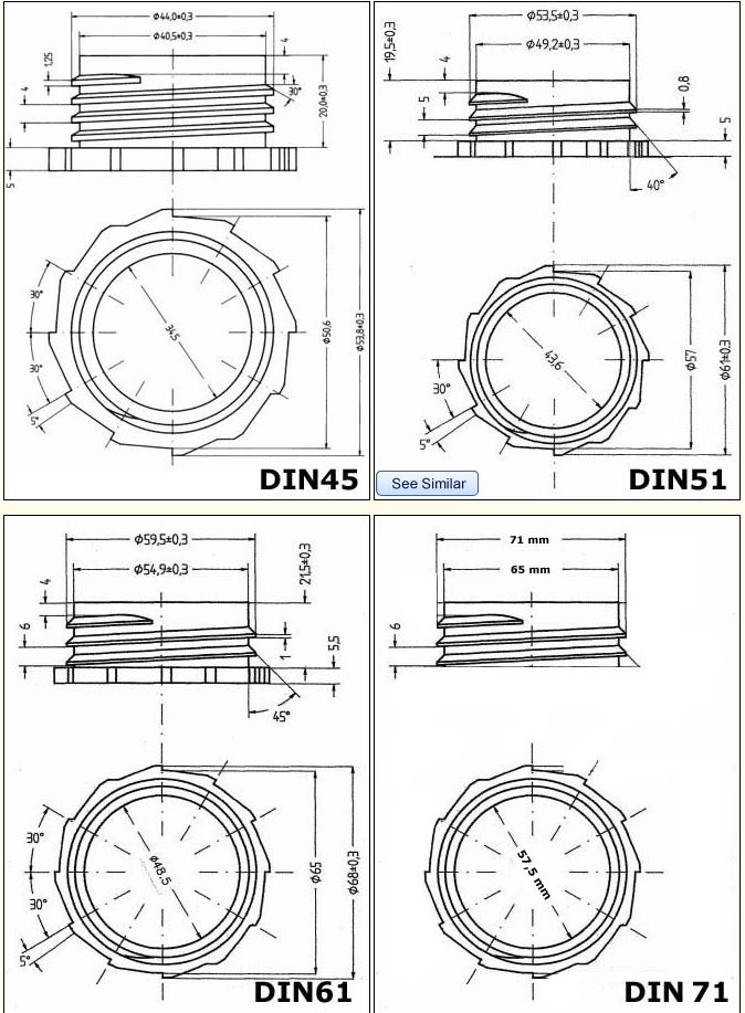

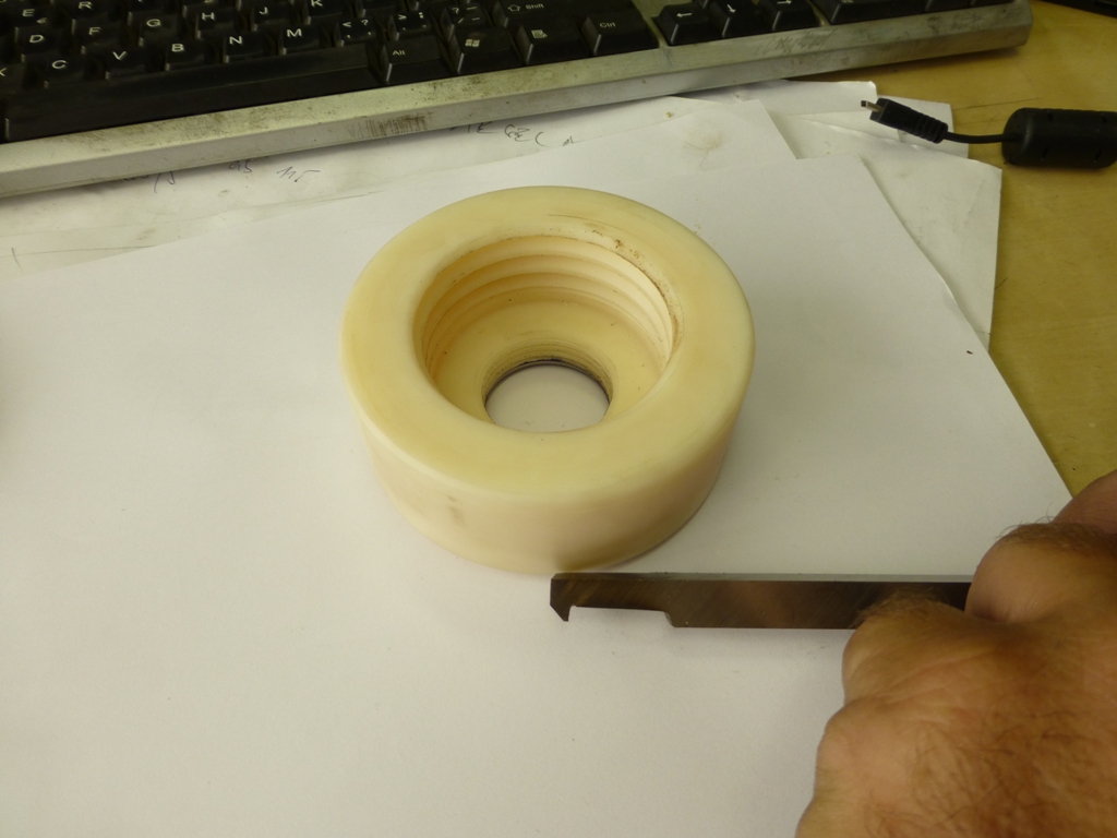

netušíte někdo, kde najít normu pro hrubý závit viz obr.
tipuji to na trubkový závit 2" - alespoň tomu to dle tabulek odpovídá vnitřním a vnějším průměrem (tabulky - 56,65 / 59,64 )
(k obrázku uvádějí hrubý závit DIN 50 mm)
ale v mých tabulkách je jen 2" závit 11 chodů na palec = 2,309 mm a tento závit má stoupání zhruba 5,6mm
a metrický závit obdobného stoupání má zase jiné průměry (M52 ... M60)
(použití kanystry a kontejnery na vodu)
nemohu to nikde najít

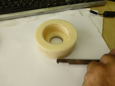

zítra budu točit ze silonu redukci z něčeho takového na G1 k 1000l kontejneru
tak to oměřím
změř si to taky jestli máš z čeho, nepotřebuješ normu
Nebo jo?
plastikáři mají své závity, G něco to není
jestli to nemá být výroba někam podle výkresu, tak 1-2mm vůle v tomhle rozměru a použití nehrajou roli
tak to oměřím
Nebo jo?

ne, není to výroba někam ... je to redukce k přesně tomu 1000l kontejneru
(redukci na 1" jsem myslím našel někde v nabídce - pardon, to bylo na 1" hadici)
(redukci 1" bych já řešil koupeným víčkem 50mm co k tomu dávají, dovnitř 1" mufnu a dvě matky )
no tak až to změříš pro svou výrobu, napiš to na papírek - rád to použiju. Já mám zatím na stole jen víčko a těch 2,5 závitu vnitřního se dost blbě měří.
já to potřebuju zredukovat či přesněji udělat mezikus na 50mm trubku - plánuji, že to 3D vytisknu. (nebo alespoň zkusím

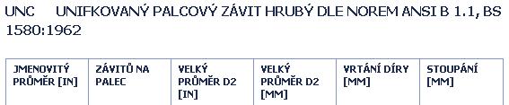

UNC UNIFKOVANÝ PALCOVÝ ZÁVIT HRUBÝ DLE NOREM ANSI B 1.1, BS 1580:1962. Má stoupání 4,5 závitu na palec, při průměru 2" . Není to ono?
Krása pomíjí, blbost je věčná
chb
- Příspěvky: 3953
- Registrován: 12. 3. 2013, 7:24
- Bydliště: Havl. Brod
bohužel asi ne
v tabulce jsou rozměry a já naměřil zhruba toto ... vnitřním a vnějším průměrem (tabulky - 56,65 / 59,64 )

už je to blízko, ale stále to není ono - tam kde by seděl průměr, nesedí stoupání
hezký přehled závitů ...
http://www.ikarus-ostrava.com/soubory/d ... ty.html#BA
na průměry "sedí" trubkový závit 2"
a na stoupání witworth 2" 4,5 závitů na palec
budu asi vycházet z kombinace obojího -
(vbůbec jsem netušil, kolik různých norem závitů se používá ... )
- Site Admin
- Příspěvky: 23435
- Bydliště: Praha
hadam ze kvuli technologickym moznostem a pozadavkum na vyrobek to nebude zadna norma ale nejakej kockopes
asi sis odpovedel sam

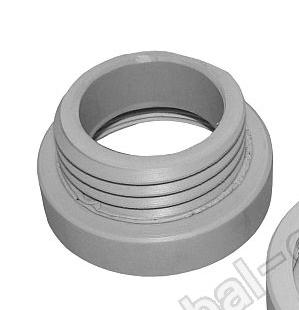

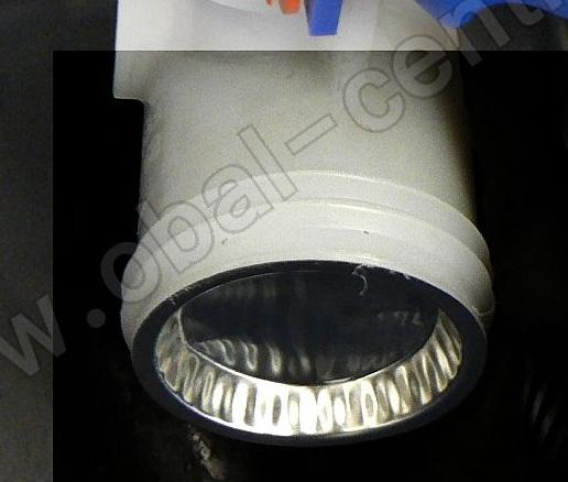

http://www.obalcentrum.cz/obaly/kanystr ... ?ItemIdx=3" onclick="window.open(this.href);return false;
nic noveho, lidi to mne chcou take vyrabet, vyrob to podle namerenych rozmeru, kdyztak trochu doladis, neni to raketoplan

Není to ten S60x6 DIN 6131?
Výsledek redukce něco jako tady http://www.sbazar.cz/longers/detail/632 ... -kontejner" onclick="window.open(this.href);return false;
- Sponzor fora
- Příspěvky: 7627
- Bydliště: Slaný
redukce pilovitý 60x6 na G1" (asi ten S60x6) na 1000l kontejner

Za jak dlouho jsi ho vyrobil i s tím nožíkem? Ptám se pro porovnání-asi mě to čeká
