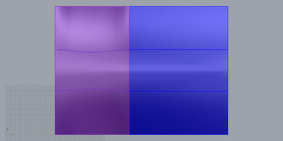

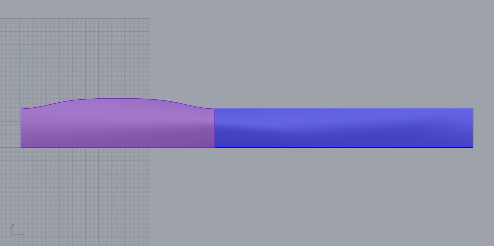

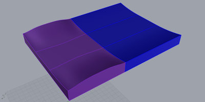

Zdravím všechny,
vím, že se tu už několik dotazů na čínská CNC objevilo, přesto bych vás rád požádal o radu z řad odborníků.
Sháníme malou CNC frézku, kterou budeme využívat na frézování forem. Formy se budou dělat z dřevěných bloků o rozměru cca 260x200x50mm (dvě části formy posílám v příloze). Jelikož nemáme nějaký extra budget, ale zároveň potřebujeme alespoň přiměřenou preciznost pro jejich výrobu, vyhodnotili jsme to jako nejvýhodnější variantu. Nepotřebujeme nějakou extra přesnost na setiny milimetru, bohatě stačí, když to bude přesné na milimetry, proto nám jako nejvýhodnější varianta vypadlo pořídit obyčejnou frézku z ebay 3040 (viz http://www.ebay.com/itm/Quality-Precise ... 27d7a18ddb" onclick="window.open(this.href);return false;).
Můj dotaz na vás je - zvládna tahle frézka udělat formy jako jsou v příloze? Když je tam pracovní plocha 390x290x55mm nebude problém když výška opracovávaného materiálu bude 50mm? Logicky by asi neměla, ale nevím jestli takhle pracovní plocha je opravdu pracovní plocha nebo je do pracovní plochy nutný počítat ještě nástroj... abychom nekoupili něco, do čeho se nám potom nevejde materiál nebo nemuseli kupovat 6040.
Díky moc všem za rady a omlouvám se za hloupý dotazy, a i když se dřevem pracujeme už roky, bude to naše první CNC nikdy jsme s tím nepracovali, tak bychom nechtěli udělat nějakou elementární chybu při výběru.
