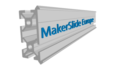

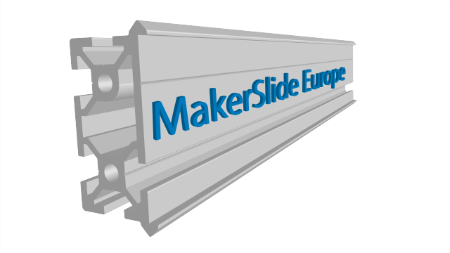

20. 7. 2015, 2:05
tumlik: Problém je v tom, že tu frézku nemám, ale bylo by to dokonalé řešení, půlkruhová fréza.
Francotirador: rozteč není závazná. jen to musí být širší než 40mm, budu to šroubovat z boku na AL profil. Jak myslíš přišroubovat? Udělat díru a chytit šroubem M2? To snad nebude ani držet. Určitě tak malý závitník nemám. :-( Chci vlastně vytvořit něco jako Makerslide. Jen to bude místo úhlu půlkruh.
