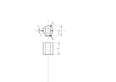

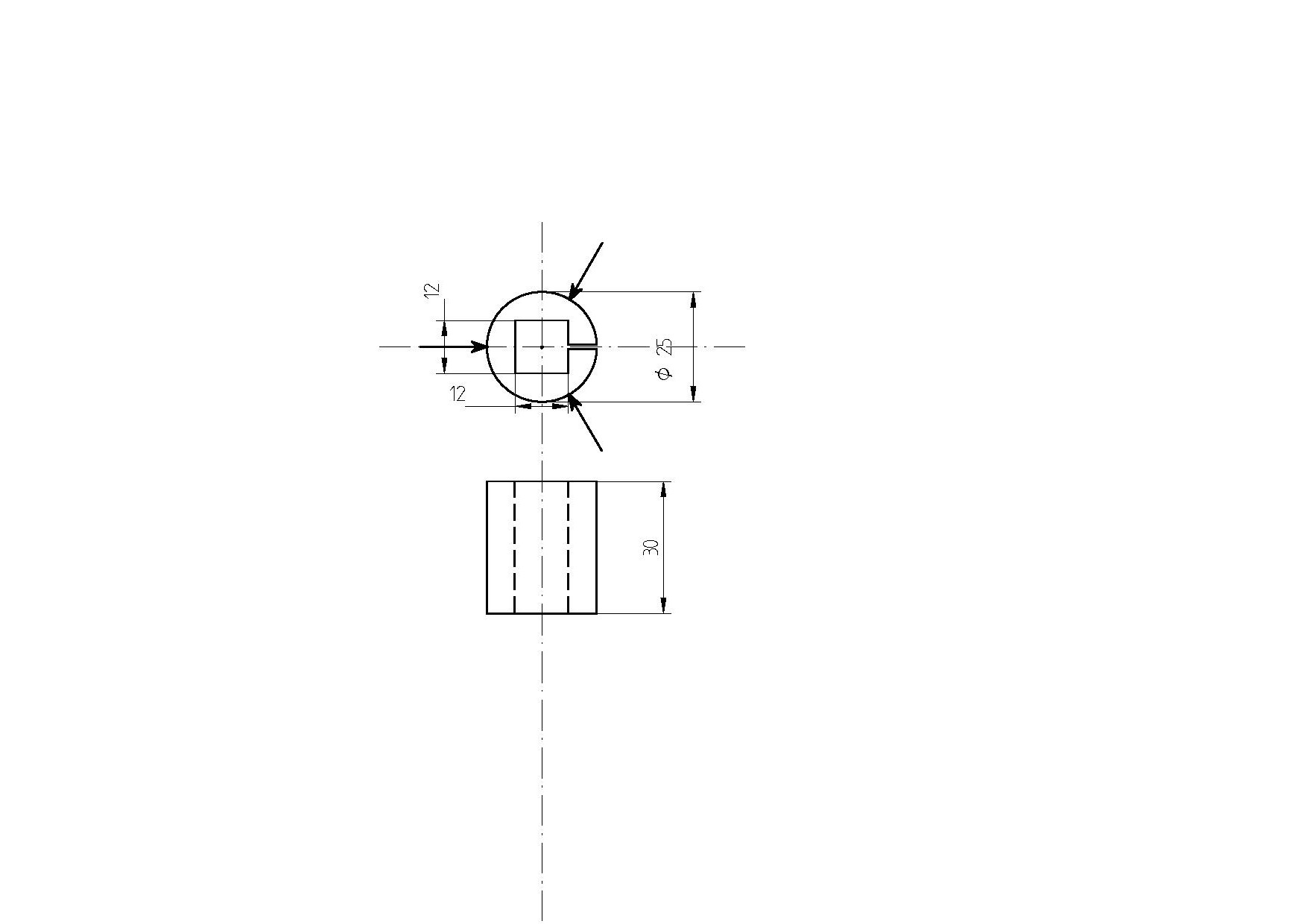

Přátelé, potřebuji poradit, možná i pomoct. Potřebuji na cca 200 ks 12-ky čtyřhranu stočit konce na průměr 12 (v délce cca 15 mm) čtyřpaknovku nemám a tak mě napadla jakási "redukce" (váleček se čtyřhrannou dírou) do třípaknovky.
Ty tyče jsou pro souseda na zábradlí, takže přesnost průměru +- 0,1 mm v pohodě. Myslíte že mám šanci uspět? Případně - nenašel by se tu někdo (nejlépe z Prahy či blízkého okolí) kdo disponuje vrtákem na čtyřhranné otvory?

To pouzdro může být i kulaté, pr. 14,4 mm :D

No pro čtyřhran 12x12mm mě tedy vychází vnitřní průměr přípravku 16,97mm, takže 17mm díra, ty 3 setiny se v rámci tolerance ztratí. Průměr 14,4mm by odpovídal čtyřhranu 10mm. Takže není potřeba řešit žádnou čtyřhrannou díru, stačí kulatá :D Pro "kovářskou nebo zámečnickou" konstrukci musí tolerance +- 0,5mm být zcela vyhovující.

Máš úplně pravdu, 16,968. Uklep jsem se na kalkulačce. :) Taková pouzdra běžně používám, když se mi nevyplatí přehazovat čtyřpaknovku.
