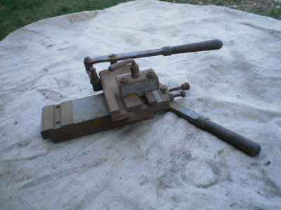

Oživím téma, mám lože,vřeteník a pohon soustruhu Saupe
a umysl mám tento: dovybavit soustruh tímto suportem
suport pákový.jpg (38.28 KiB) Zobrazeno 7011 x
, který je z jiného soustruhu, ale velikostně by pasoval, jen ho kosmeticky poladit a dodělat mu spodní desku-na to bych si troufl sám, ale na co si netroufnu je koník-ten nemám. Ptám se tedy, jestli někdo zkoušel vzít koníka z jednoho lože a dal ho na jiné lože-jak to pasovalo co se týče souososti pinoly a vřetene? Lze to takhle jednoduše kombinovat? Soustruh mám spíše pro radost a ozdobu, ale aby měl nějaké využití, měl by přijít do elektrikářské dílny mého otce, kde se na něm budou mezi hroty přetáčet komutátory el. motorů při opravách ručního nářadi (páč opravdu nerad vidim nervózního elektrikáře u svého Volmana :) ). Děkuji za názory.

Samozřejmě jednodušší je použít hotového koníka a maximálně vyrobit novou základnu podle svého lože, ale dá se i vyrobit. Není to zas takový problém. Já sem měl poslední kus litiny na základnu a zbytek jsem svařil. Pokud bych to překytoval, přebrousil a natřel, tak by to vypadalo celkem dobře. Účel to splnilo.

[quote="fidel47"]Jéje, to je pěknej soustruh! Já mám na loži stříšku která vede toho koníka, takže budu muset sehnat kotoučovou úhlovou frézu 80 stupňů a možná to tak taky dopadne, ani nemám potřebu ho dělat vyosovacího. Jen nevím,jestli jsem schopen dosáhnout potřebné přesnosti při výrobě-uvidim...
Re: Saupe DMT 160x280
Napsal: 1. 3. 2016, 8:25
od Miltech
Tobě by stačil i jednoduchý koník co se používá u děličky na frézce. Základna se dělá zvlášť a tak bys to mohl zvládnout i naklopením a klasickou válcovou frézou.
