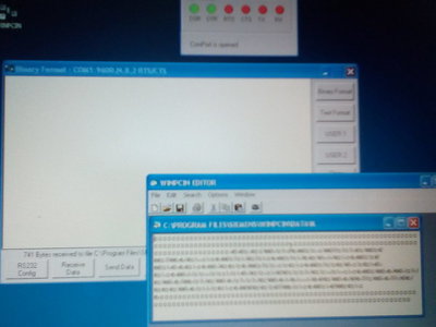

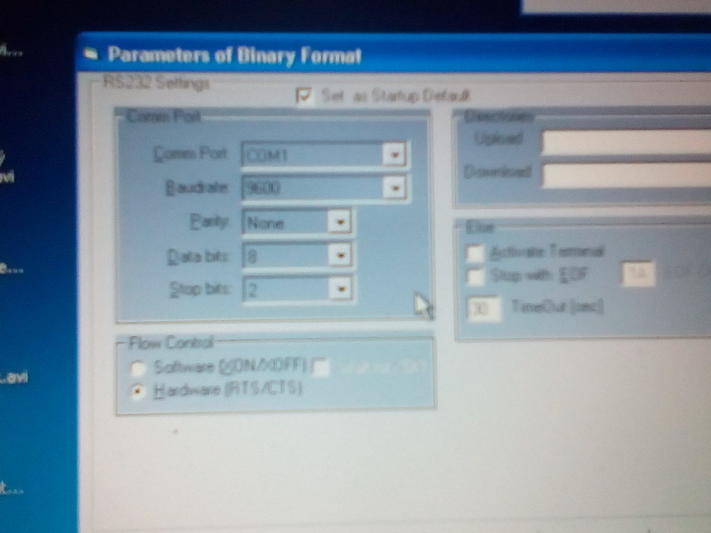

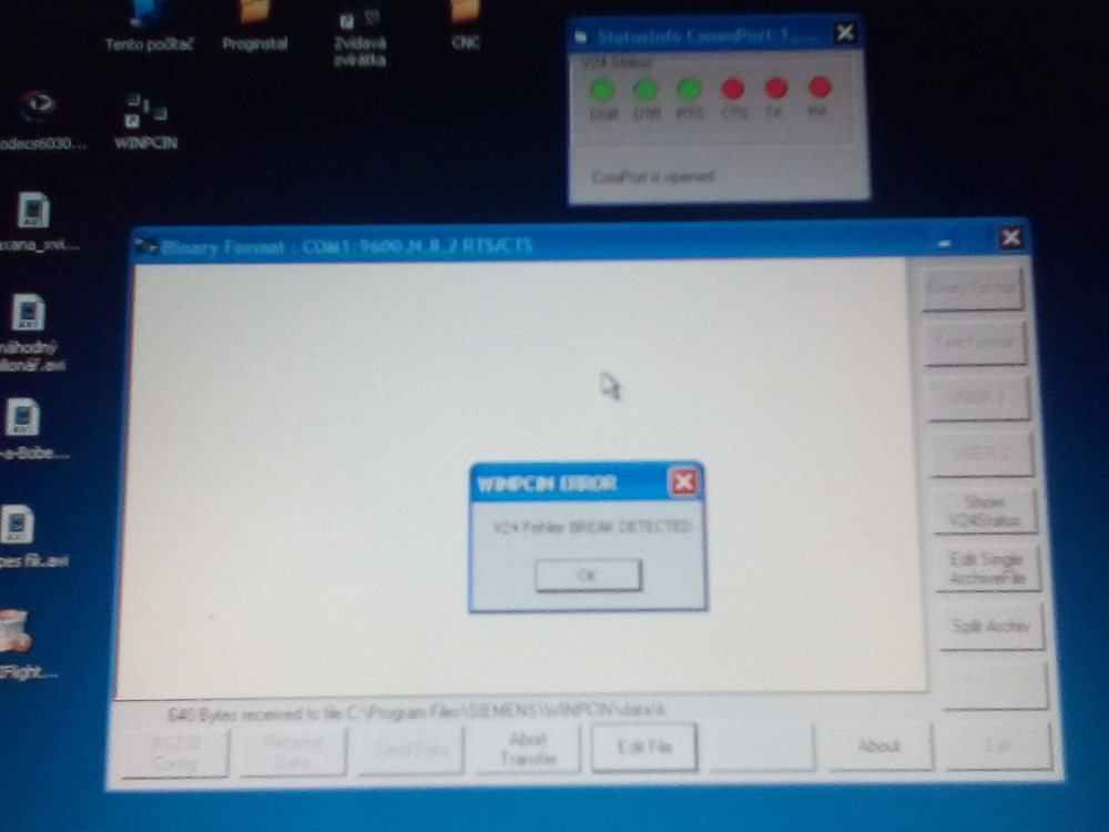

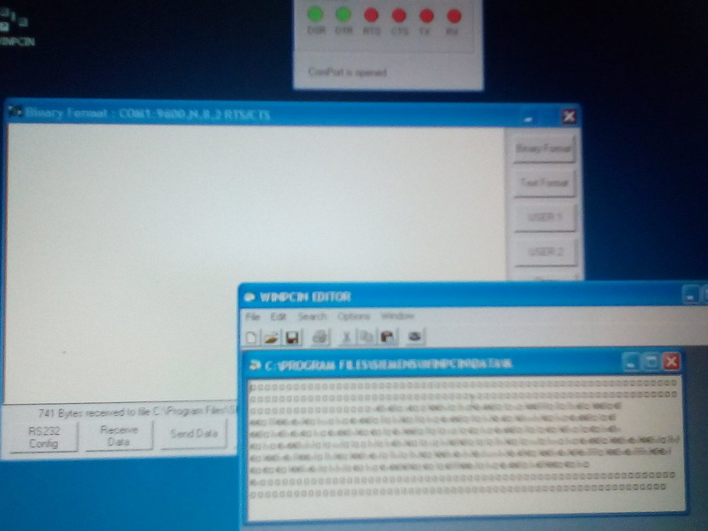

Kabel mám, sehnal jsem na Heidna má ty 3 kontakty zapojené stejně , při spuštění přenosu mi na pc načítá data ale vyskočí mi chyba V24Fehler... , přenesený soubor je nečitelný Zkoušel jsem i měnit nastavení v winpcin na ( Elevn, stop bit 1, 2 ) výsledek je stejný. Omlouvám se za špatnou kvalitu foto ale alespoň pro názornost.

Tak přenos běží. Změnil jsem v nastavení dat ve stroji parametr 50011 11000111 , 5013 11000111 , jinak je tam ještě parametr 5010 00000000 a 5016 00101000 . Winpcin = COM 1 ,9600 ,EVEN , Data bit 7, stop bit 1. Kdyby se to někomu hodilo.
Ve stroji jsem přes Daten asgabe stahnul : MPF, SPF, RPA ,TOA , ZOA , TEA1 , TEA2 a cykly(ty nevím zkratku)
Stahnul jsem vše stejným způsobem, je to tak správně?
Je takto staženo vše? Chtěl bych vyměnit baterku tak aby mě něco nezaskočilo.
