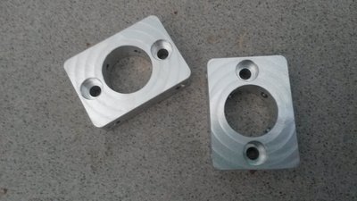

Prodám přebytek - 8ks držáků hlazené tyče lineárního vedení k alu profilu.
Jako prvního zájemce upřednostním zájem o 4ks, pak až ty zájemce o 2ks. Po 1ks neprodávám.
120kč / kus.
Díl umožňuje uchycení hlazené tyče W25 k alu profilu 30x30 nebo 40x40. Tím mimo jiné cenou i možnostmi nahrazuje díl SHF25.
Uchycení 2x šrouby DIN 6912. Dále umožňuje seřídit souosost tyčí díky křížovému uložení a seřizování 4 červíky M4. Červíky jsou šikmo do kříže.
Tyč je uložena navolno v otvoru 25,4mm.
Díky červíkům lze do otvoru chytit i ložisko D=24 nebo 25mm, vím to ale jen z doslechu, nezkoušel jsem kvalitu uchycení.
Rozměry 40x55 výška 15mm.
Možné zaslání poštou jako doporučená zásilka.
