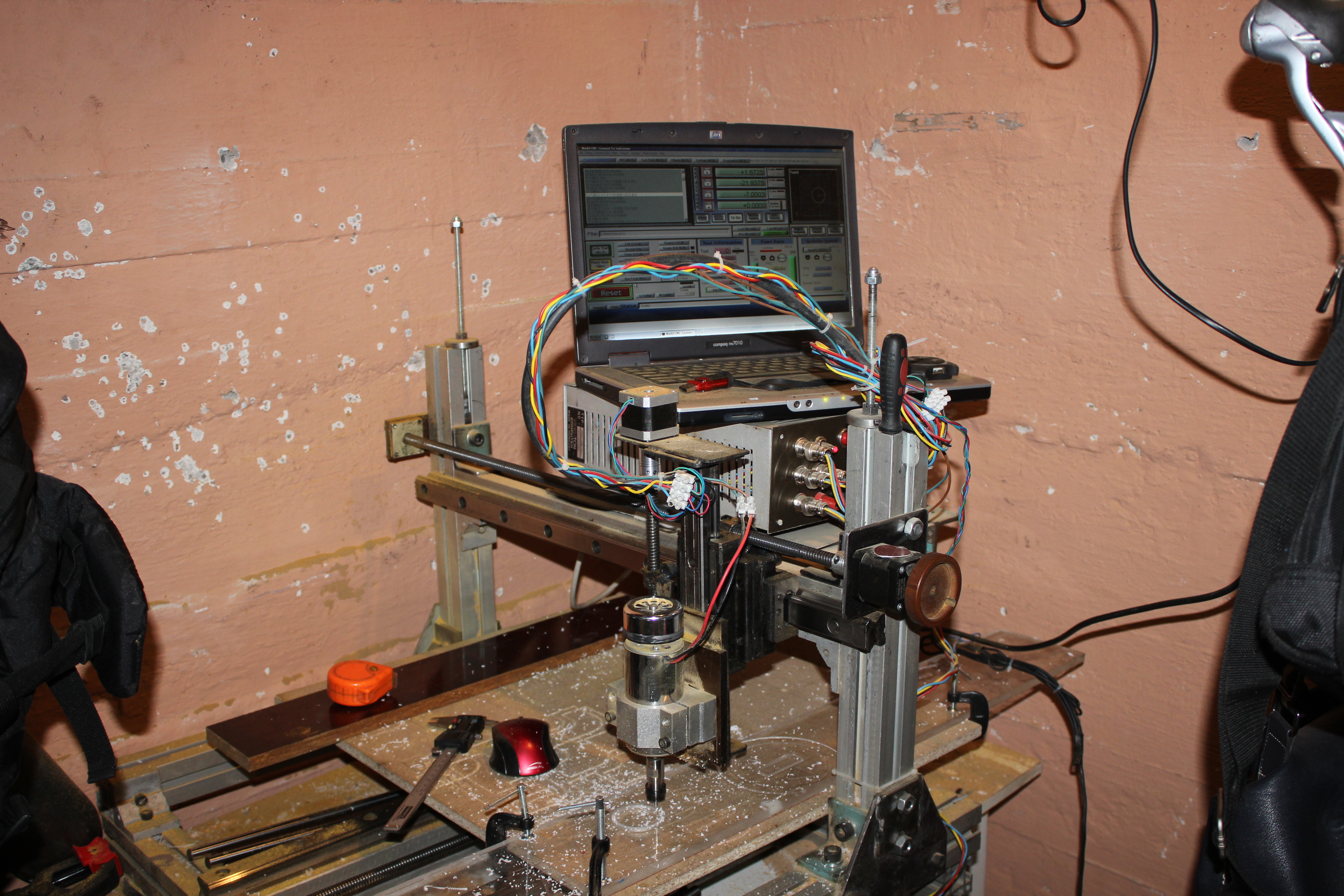

Moj stroj už maka dere sa jednobrytka do 15 mm pertinax . Mach3 - Cambam

Nějaká fotka nebo lepší záběr na stroj?Z toho videa toho člověk moc nepozná..max že by to chtělo zakrytovat vedeni a šroub:-)

Sorač lebo toto video mi ušlo ... Stroj je postaveny na THK 30 500x500 len má slabšie krokače ale mne to stači na blbnutie .
Mám ešte 5 kusov vozíkov a tak sa bude stavat asi večšia a mohutnejšia CNC .Trochu som mal obavu že to nerozchodím ale bežalo to pod LINUX a teraz pod Mach 3 + Cam bam a spokojnosť. Beží to na NTB HP 7310 a velmo dobre. Skušal som to aj na Latitude 610 ale nemalo to dobru latenc .Skákalo to hore dolu. Mal som to na velkom PC ale ta bedna ... Predsa sme len trošku ďalej s PC . Vraj na Dell latitud treba vyradit scsi mechaniku , raz to vyskušam . Inak vyrezávam rôzne hobby veci a naozaj to šetrí čas . Nie som až taký maniak na kablovanie tak kabeláž vidno , raz tam dám reťaz . Všetko som tmolil na kolene ,poteši sustruh Asist , puzdrá na ložiská a pod . Hliník kovošrot 3ks 1,2 mb tak som to musel využit ako sa len dalo .
Je to ukrátené o dlžku ale rozmer postačuje. Čiže portálovka .

piskoteek píše:Nějaká fotka nebo lepší záběr na stroj?Z toho videa toho člověk moc nepozná..max že by to chtělo zakrytovat vedeni a šroub:-)
Toto je stroj na ruku pre dierovanie AL . Zámky a pod. Nie CNC .
Tu je to v akcii ,príde zima a bude to behat častejšie . Inak malo by sa to krytovat , ale ja stroj ofukujem ked sa da a dávam tam karton , toť všetko na kolene sa neda ... Toto je pertinax , smradu jak v prdeli... Jednobrytka čina ebay , su lacine a odporučam na plastik . Skušal som aj dvojku ale ta je lepšia na AL . Ked sa mi zlomi tak ju nabrusim a derem kamen . Písmo a pod. Mám k tomu aj plotrovu hlavičku ala koleno a je to parada na písmo. Len ten čas.
