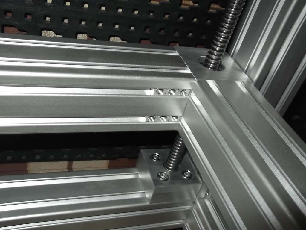

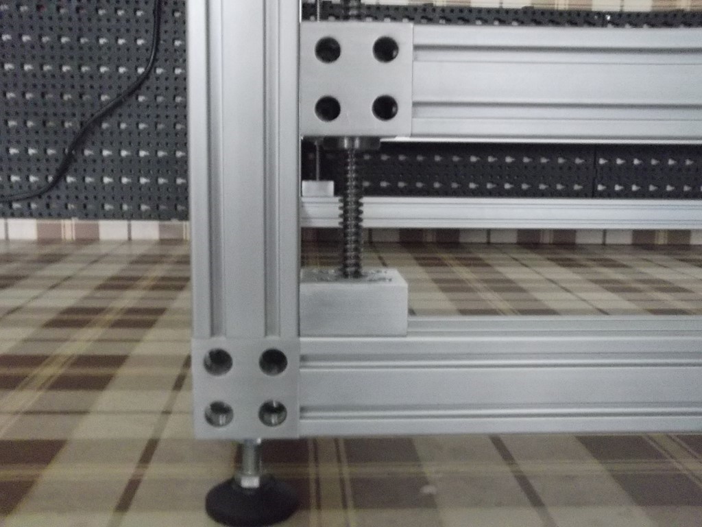

Nějakou dobu stavím Velkou 3D tiskárnu , a když už jsem vyřešil nosnou konstrukci , tak jsem se zasekl na pohonu osy Z . Používám motory NEMA 17 SX17-1005LQCEF (0,52 Nm . Pohon přes trapéze 10 x 3 . Elektronika Arduino MEGA a ramps 1.4 . Drivery 2.5 A . Na jednom driveru mám dva motory . Normálně s tím není problém , ale rám os X a Y váží cca 8 kg , a to tam nejsou pojezdy . Motory to tahají velmi špatně . Potřeboval bych KM s převodovko , nebo použít stávající motory , a dokoupit převodovky . Alespoň 1:5 . Neznáte prosím nějaký osvědčený obchd ? Popřípadě ulehčím motorům tím, že vyměním trapéz 10 x 3 za závitovku 10 x 1 ? Díky za rady .

Ahoj! Nic nepřevoduj, dej si do pořádku elektroniku (dva motory na jednom driveru můžou bejt problém) případně mechaniku (jestli se ti to třeba někde nesvírá), se zvedánim 8kg při stoupání 3mm na otáčku by neměl mít problém jeden takovej motorek (s velkou rezervou), natož čtyři.

ted koukám jak máš spojený šrouby s motorama ? pokud to je natvrdo tak to nemůže nikdy pořádně chodit.

Povolil jsem držáky KM , a vše jede jak má . Asi to teď přeženu , a řeknu , že jsem byl moc přesný . Nebyla vůle kam uhnout . Teď jen domyslet stavění držáků KM . Každopádně nejdřív naontuju pružné spojky , a zkusím , co to udělá .
