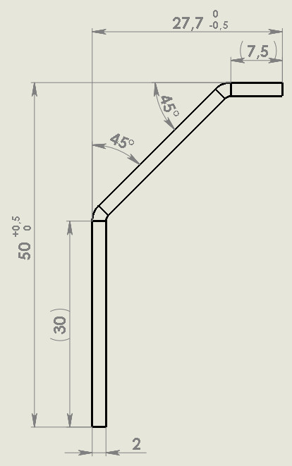

Zdravim pro jeden projekt potrebuji naohybat dil z plechu dil mam navrzeny v Alibre design ale nejsem sijisty zda takto vyexportovany vykres je dostatecny
pokud to tak staci tak za kolik je mozne takovy dil vyrobit
pokud ne co mam jeste prilozit ? pripadne poupravit

No naohýbat-ohraňovat to bude také problém si myslím (TL=2mm)
Nechceš to raději navrhnout ze čtyř stejných dílů plus pátý s otvorem...
uděláš tam "zámky" a předpokládám svařit...
Nech si jinak vyfrézovat "kopyto" na vyklepávání
* jde to ohnout :
- ze 3 dílů (1+2stejné boky) + svařit
- nebo ze 4 stejných dílů + svařit
- případně ze 2 dílů vložených do sebe (dno by pak bylo dvojité) + svařit boky
ps. takhle jak si to navrch ti to nikdo neohne ...(zajdi se někam podívat jak funguje ohranovací lis)

Tak tady posilam aktualizaci 4x stejny dil
ty rozmery X.89 muzou byt zaokrouhleny .. v podstate mi to staci na cele mm .. kdyz to bude pak udelano vsechno stejne =)
tak ted uz to udelatelne bude ? a jaka bude cena ? =)

*poznámka na okraj
... v tom výkrese kótuješ s prominutím úplný nesmysly
- u rozv. tvaru stačí kótovat vnější rozměr, tl. plechu a počet ks.
- naopak ti zcela chybí okótovaná celková sestava
a hlavně smysluplně zakótovaný samostatný díl (podle kterého se to bude ohýbat ) ... např. viz obr.
ps.(ten krátký lem 7,5mm bych udělal o něco delší - předejdeš tak případným problémům)
*poznámka na okraj

Když už, tak je lepší nakreslit v rozvinutém tvaru čáry ohybu a ty okótovat vzhledem k hranám plechu (včetně směru a úhlu ohnutí). Při kótování je lepší postupovat tak, jak se bude plech ohýbat a kótovat ty ohyby vůči ještě nenaohýbané části plechu
Pokud je to jen "nějaká násypka" tak se nemusí kótovat finální rozměry (resp. jen orientačně), aby se je výrobce nesnažil zbytečně dodržet a dělat korekce a celé to třikrát předělávat, aby nehonil desetiny tam, kde to není potřeba.
tak s tím nesouhlasím ... on neví, jakým nástrojem se to bude ohýbat, z jakého to bude ve finále materiálu ... = nezná spoustu proměnných, aby mohl korektně určit přídavek na ohyb, tudíž kótovat v tomto případě čáry ohybu v rozvinutém tvaru je nesmyslprochaska píše:Když už, tak je lepší nakreslit v rozvinutém tvaru čáry ohybu a ty okótovat vzhledem k hranám plechu (včetně směru a úhlu ohnutí) ...
kótování a tolerance jsou zvoleny tak, aby obsluha ohraňováku měla možnost výsledný tvar vůbec změřit + prostor kde si pomoct (kam utéct)
*obsluha si ustřihne proužky v délce rozvinutého tvaru a pokud ten rozvin není úplně blbě, tak si to na těch 2 proužkách odladí a pak už ohybá na ostro samotné výpalky či "výseky" ...

Ale vždyť uvádím, že to platí jen v případě, že se tam nehoní desetiny
Běžný CAD ty k-faktory a používané poloměry zhruba zná a přídavek na ohyb doplní sám, takže to nevychází až tak úplně nesmyslně. Teprv pokud se dělá něco přesného, tak se postupuje jak píšeš.

echt # Ahoj Diky za priklad dost mi to pomuze delat vykres pro Plech. dil tak aby to bylo spravne =) sem samo uk a plechove dily ted delam absolutne prvne tak se omlouvam =)
ten lem bych udelat delsi klidne mohl tu diru tak velkou nepotrebuji =)
