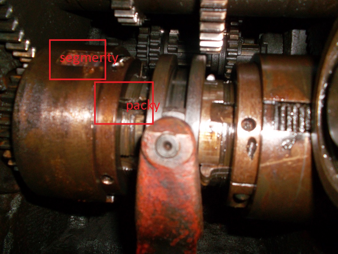

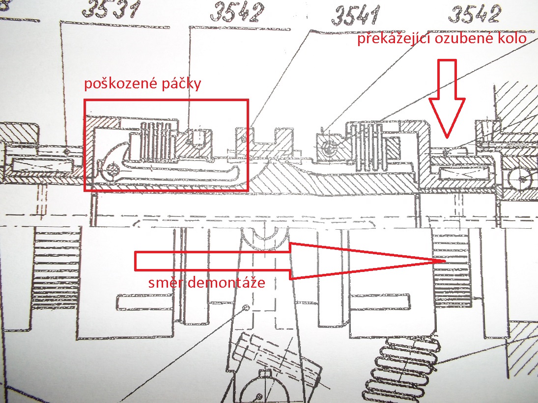

Pořídil jsem soustruh S32 s problemem na spojce která je v manuálu zobrazena ale není tam schema dalsich kol ani návod na demontáž.. jsou na jedné straně poškozené páčky - při demontáži mi překáží ozubená kola další hřídele a doufám že nemusí ven celé lože.. spojka a ozubení vypada stejne jako předchudce u s28... máte s demontáží spojky na těchto strojích někdo zkušennost?

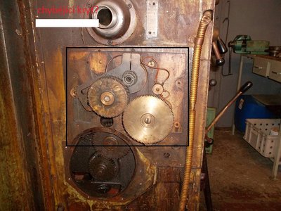

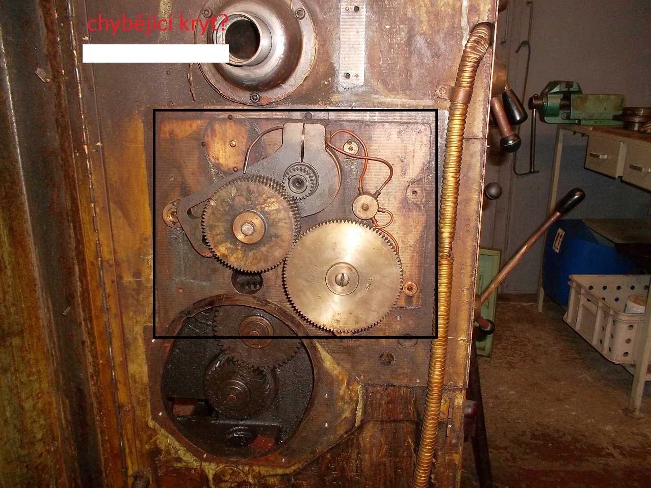

a ještě mi chybí kryt na výměnné ozubené kola tak by se mi hodila alespon nějaká fotka jak má vypadat :)

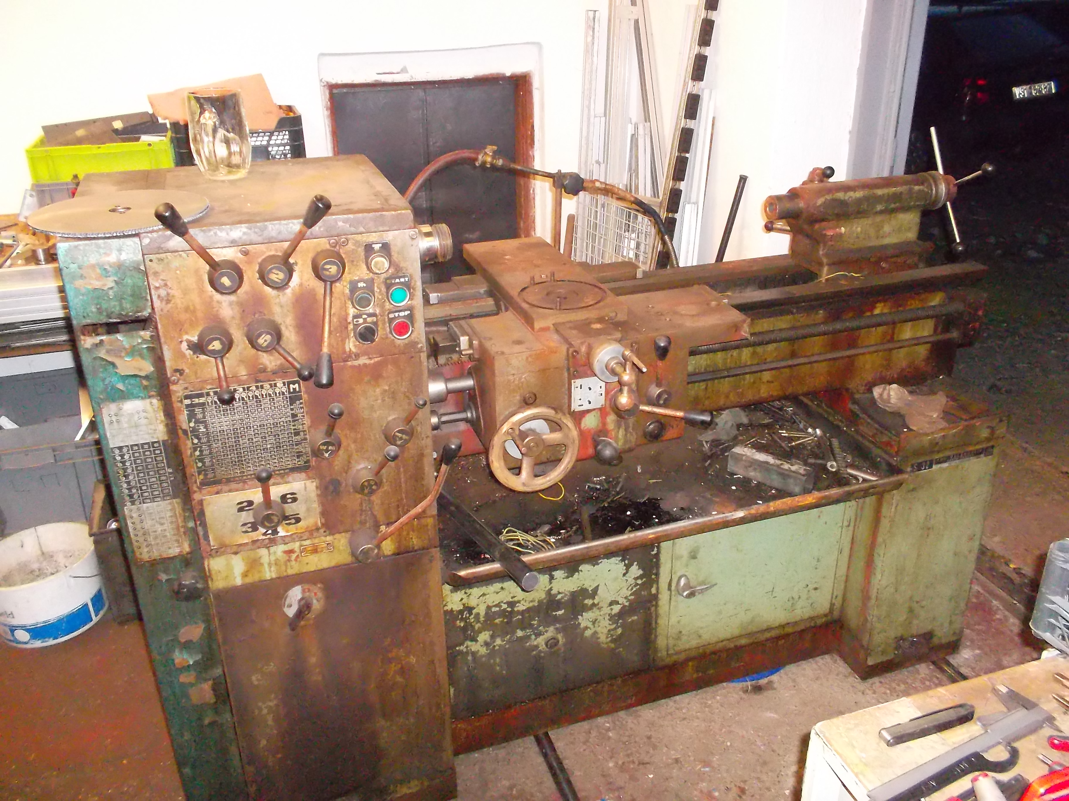

to je fotka jak jsem ho dovezl - aktualne uz resim jen demontáž spojky a kryt... asi by stacil řez převodovkou nebo servisni manuál

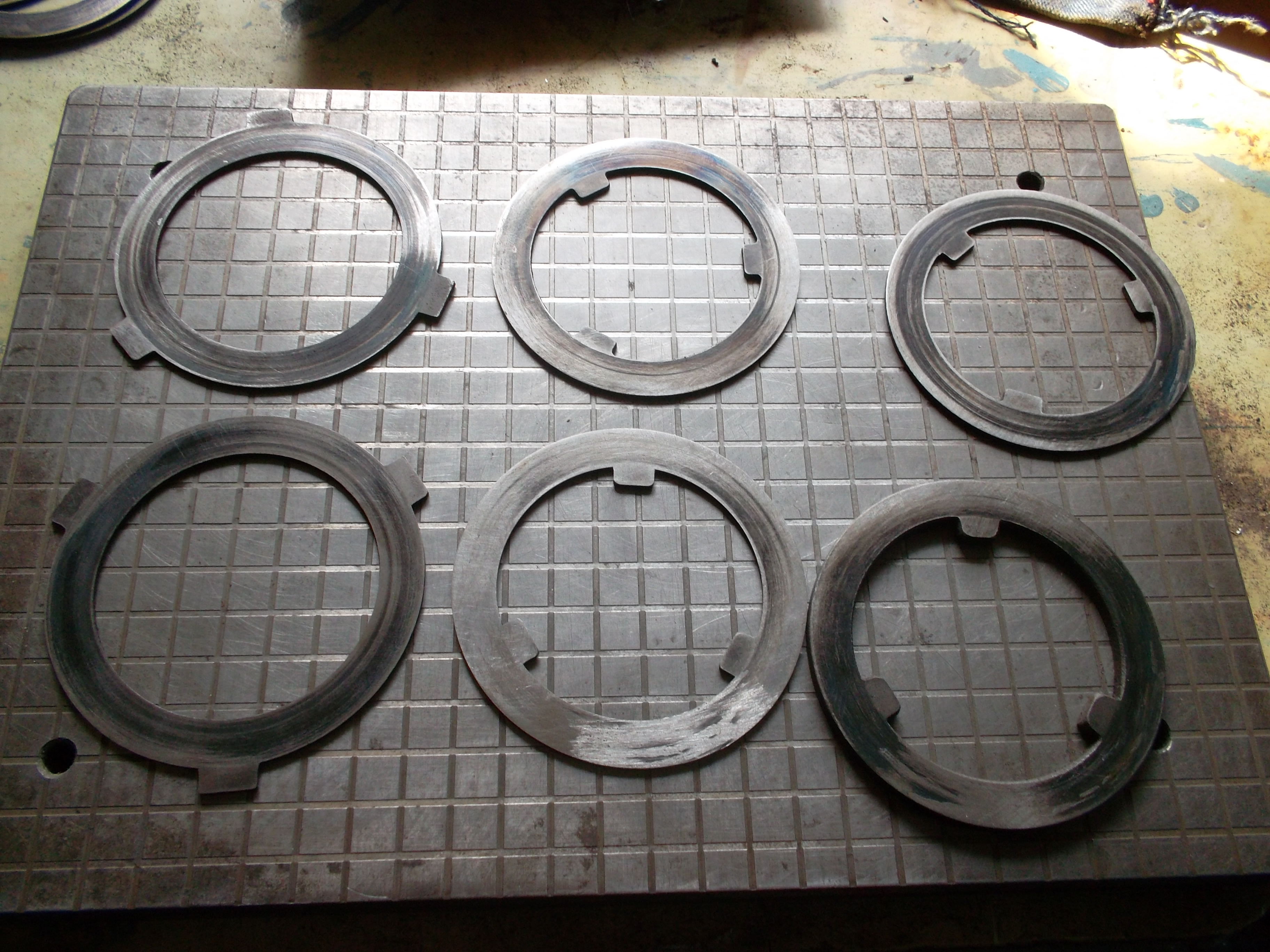

jaký materiál by mohla být třecí lamela? ocel třídy 12? potřebuju je vyrobit

Tak jsem se dočetl toto:
OCELI TŘÍDY 13
Ocel ušlechtilá slitinová nízkolegovaná určená k tepelnému zpracování s obsahem manganu(Mn), křemíku(Si) a vanadu(V). Převážně se používá na výrobu bezešvých trubek, pružin, lamel spojek a velkých ozubených kol.
13 270 Ocel křemíková, pružinová.NŽ: 850 až 880 °C, ŽM: 690 až 730 °C, K: 830 až 860 °C (olej), P: 450 až 550 °C. Lamely spojek apod.

co jsem vyčetl z Bolek, Krejčí: Hřídelové spojky:
lamely z materiálu 19 418, 14 260, zušlechtěné na pevnost 41 až 52 HRC, broušeno na Ra0,1.
19 418 to nevím jestli půjde sehnat v plechu - ty nástrojovky shánět plech, to je asi nic moc (počítám tak tloušťku lamel 2mm).
Viděl bych to spíš na pružinový plech 14 260 ( ale i 15 260, 16 260), vyřezat to laserem/vodou a zušlechtit. Pokud by se sehnal už tvrdý plech HARDOX 400 v tloušťce 2mm, tak to z něho vyřezat taky laserem/vodou a nechat už tak, je už tvrdý 400 Brinellů (asi 30HRC). Anebo tl. 4mm (běžně dostupný) a na magnetce brousit a brousit...
Ale možná by se sehnala i nějaká planžetovina a nařezat to vodou. Asi i v nouzi i plech z mat. 12 050 a zušlechtit. A.

2. 9. 2015, 1:00
jinak-znovu se dívám na foto lamel, na fotce vypadají, že jsou OK (ale mám info jen z fotky). Pokud jsou přidřené (třeba to běželo nějakou dobu bez oleje), jen bych je nechal přelíznout na magnetce. Zdají se mě trochu vyhřáté-ta lamela na foto v horní řadě uprostřed, má stopy modrého žáru (což je podle napouštěcích barev asi 300°C), to by ale nemuselo vadit, 300°C to je pro některé materiály (např. 12 050) popouštěcí teplota asi na 40 HRC.
Problém spojky bývá hlavně v tom, že nejsou dostatečně přitlačované lamely, anebo jsou přitlačované až moc, pak se hřejí - seřídit přítlak dotlačovacími maticemi. Pokud jsou přitlačovací packy ulomené, tak nezbývá, než je nahradit, budou určo taky zušlechtěné, viděl bych to tak na 30-40HRC. Chtělo by to ale, aby byly všechny stejné, aby to pak nepřitlačovala jen jedna packa. A.

U jakosti 12050 je taky napsano lamely spojek.. otázkou je co bude nejtrvanlivější v poměru výkon/cena :D

Háčky do spojky jsem taky řešil. Vodou jsem si nechal vyřezat ve firmě Wapa Nové Město na Moravě.
Poslal jsem jim jednu celou nezlámanou jako vzor.
Řežou to rovnou z kalené planžety ,tak jsem nemusel řešit kalení.
Cena byla cca 300 kč za sadu na jednu stranu spojky. Druhou půlku jsem měl dobrou.

Ako sa ti nakoniec podarilo vybrat spojku?ja mam nieco velmi podobne na SN 320,musim ju vybrat vonku,rovnaky problem

Právě řeším to samé. Chtěl jsem se zeptat, jak jste tu spojku demontoval, ohledně těch překážejících kol, zda je nuté je taky demontovat, nebo lze hřídel spojky vytáhnout?
Řešil jste nové páčky spojky? Budu je asi muset nechat vyrobit...
