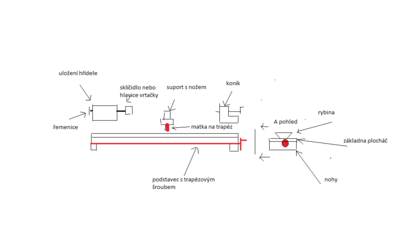

Chci si postavit zkracovačku nábojnic. Měl by to být mini soustruh o točné délce max 120mm a nejvetší průměr řezaného materíálu 12mm mosaz. Jako základ bych použil ocelový plocháč o tloužce 10mm a šířce 60mm , délka tak aby to vyšlo. Jako "saně" rybinu, která se přišrubuje na plocháč. V ní bude drážka pro vedení suportu, sice by nemusel dýt posuv a nastavení by bylo posunem rukou a pak zafixovat třeba šroubem. Koník by sloužil k opoře řezané nábojnice, která se upne do sklíčidla, nebo kleštiny za krček. Do dutiny po zápalce se zasune čep z koníka.
Druhá operace kterou by měl strojek dělat je , že se upne uřezaná nábojnice za dno a vystruží se vnitřek. Výstružník se upne do koně.
Proč otravuji s takovou blbinou? Potřebuji poradit: jak to postavit co nejjednodušeji a taky abych nenusel dělat hodně pohybu při jednotlivé operaci. Jak to nejlépe upnout a nejrychleji. Jestli nebude lepší použít kleštinu, protože půjde celkem o max.4 různé průměry. Pracovní úkony se budou dělat na etapy (prvně třeba 100ks řezat ...)
Mám možnost u souseda magnetky, sám mám soustruh tos c45. Ale né frézku na rybiny, takže budu někoho hledat na zakázku.
Co vy na to?
