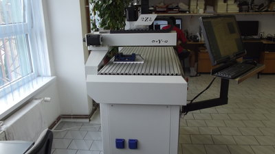

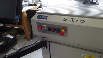

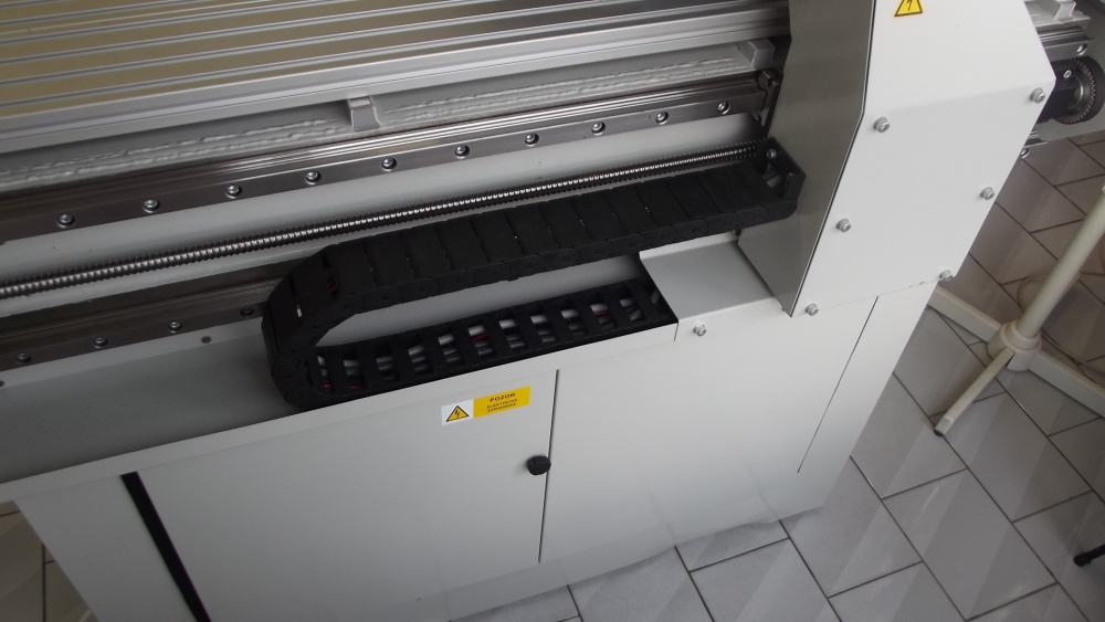

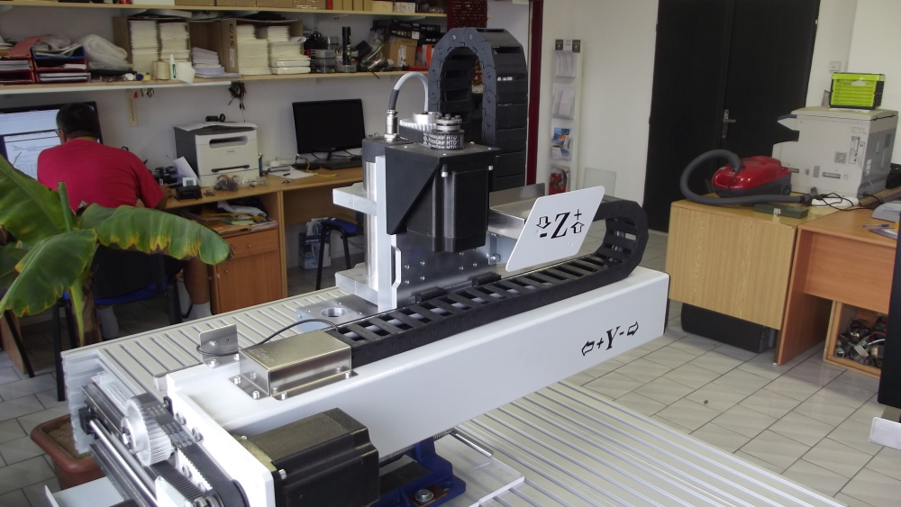

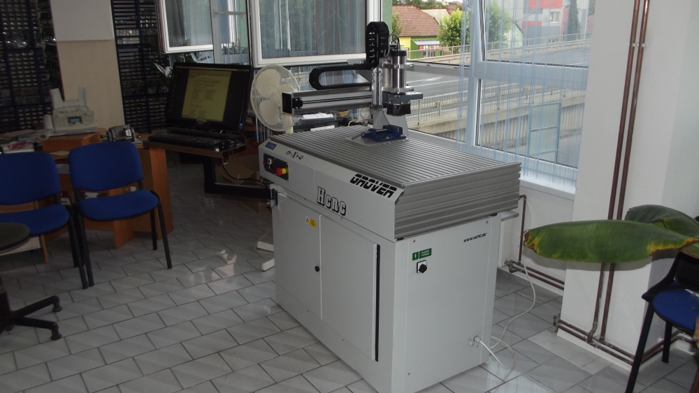

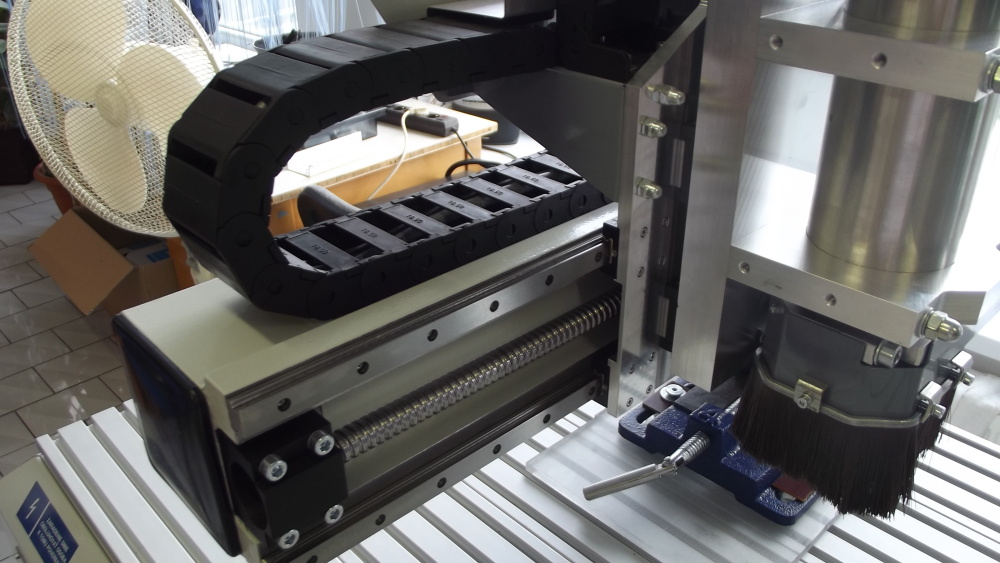

Konstrukcia je na jednom ramene, vsetko z ocele okrem osi Z.
rozjazdy cca 900 x 600 x 150

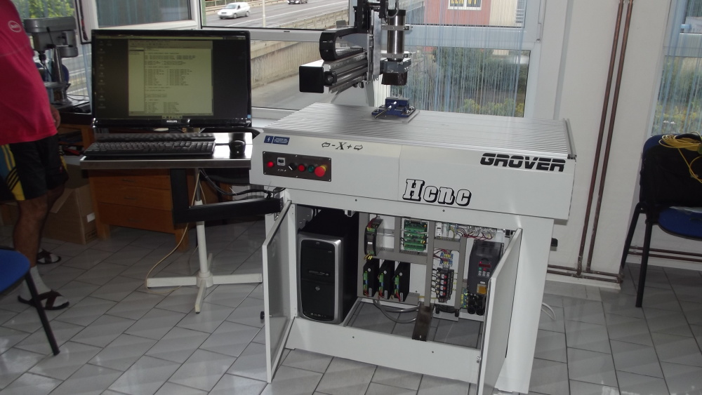

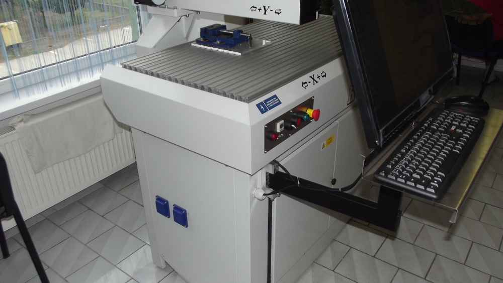

3F krokove motory
hardware Mesa 5i25+7i76
software EMC2

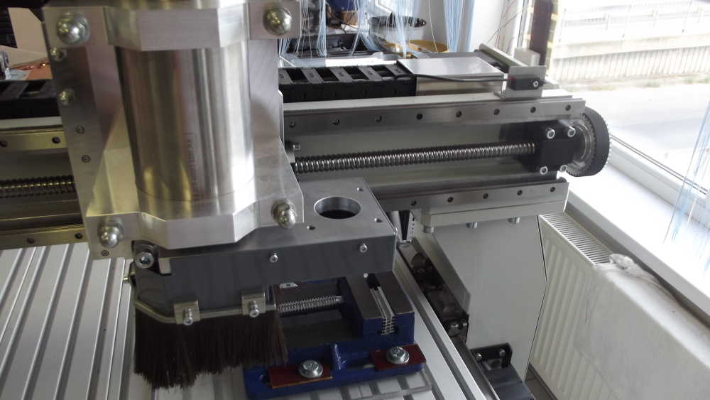

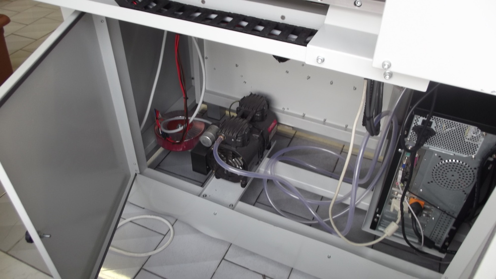

vacuum (zakomponovany aj v systeme)
rychlosti v porovnani so servami- myzerne

na konci ramena sa este nefrezovalo, takze neviem. S tym previsnutim - hlinikove podlozky pod stolom stroja si stroj frezoval sam. Bude to musiet stacit. Na konci ramena je pod tlakom 10 kg namerana odchylka 0.1mm.
Ale budme uprimny. Vreteno sa na koniec Y ramena nedostne a ked chceme tlacit z boku 10-mi kilami do rotujucej frezky, tak co sa stane?....
