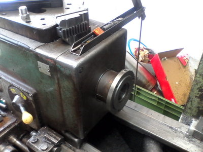

Dobry večer,mam doma soustruh ktery jsem zdedil nekdy na nem delam,dnes se mi stalo ze mi neslo sundat sklicidlo delal sem to jako vzdy male opacne otacky povoleni pomoci bronzoveho materialu o ktery se zaprela celist,dnes se stal nekde problem zacalo to nejak prokluzovat a nepodařilo se skličidlo sundat.Bohuzel vam nedokazu rici co za soustruh to je hledal som to jedine co sem nasel je logo TOS,na internetu jsem zkusil hledat podobny soustruh a nejvic se mu podobal TOS SV 18 ra.Vsem dekuji za odpovedi.

Dnes jsem zkusil jeste jednou sundat,ale srouby co drzy sklicidlo k desce se ulomily.

Pavel196 píše:Dobry večer,mam doma soustruh ktery jsem zdedil nekdy na nem delam,dnes se mi stalo ze mi neslo sundat sklicidlo delal sem to jako vzdy male opacne otacky povoleni pomoci bronzoveho materialu o ktery se zaprela celist,dnes se stal nekde problem zacalo to nejak prokluzovat a nepodařilo se skličidlo sundat.Bohuzel vam nedokazu rici co za soustruh to je hledal som to jedine co sem nasel je logo TOS,na internetu jsem zkusil hledat podobny soustruh a nejvic se mu podobal TOS SV 18 ra.Vsem dekuji za odpovedi.
Je to SV 18RA, pokud ti to prokluzuje, tak budeš mít zamaštěnej řemen, vlez zezadu kde odděláš kryt k převodovce a ta je kyvně zavěšená na takovým napínáku a trochu to dotáhni, jako bonus to zkus trochu odmastit. Ještě se mi nestalo, že bych tu přírubu nesundal, pokud už jsi sundal sklíčidlo, tak do díry našroubuj šroub a matkou to utáhni, šplíchni něco do závitu a zkus to na několikrát tak jak jsi popisoval tím zpětným chodem na nejmenší otáčky přes špalíček do šroubu, tak se to totiž povoluje, to děláš správně :)

Jo diky, potom to zkusim.mne napadlo jeste treba jestli sem dneska nedal moc vysoke otačky bylo tam 35 je to uz moc?
Pak jsem si jeste vsiml ze vsechny ostatni sklicidla co mam maji na te Kleštině(nebo co to je) sponu ve ktere je imbusovy šroub,tohle skličidlo ho nemelo.

Ta spona (objímka) slouží pro zajištění příruby proti povolení příruby při zpětném chodu, příruba je v originále zčásti naříznuta viz zde: http://www.cznastroje.cz/obchod/strojni-priruba" onclick="window.open(this.href);return false; a pomocí té objímky se stáhne na válcovou část vřetena. Na té Tvojí fotce právě není moc vidět jak to tam u Tebe vlastně vypadá. Dělat na tom bez nějakého zajištění příruby bych se teda já bál. Stačí obrobek s větší hmotností, ťukneš si reverz pro rychlejší zastavení a máš vyšroubováno.

No ta objímka u tohoto skličidla nebyla.Ty šrouby nevypadaly na vysokopevnostní.

Ta objímka není na sklíčidle ale na přírubě. Dej sem detailnější foto jak je tam ta příruba našroubovaná. Zkus to jak psal "tumlik" ale dej tam co nejmenší otáčky tuším, že je to 14 ot/min. Hlavně si nesplést směr otáčení - na vřetenu je klasický pravý závit (M68x6).

20. 8. 2015, 4:55
tak nakonec se mi to podarilo sundat dal jsem tvrdši šrouby,a ještě jsem na ten řemen dal kalafunu a pak to šlo normalně.Děkuji za rady.
