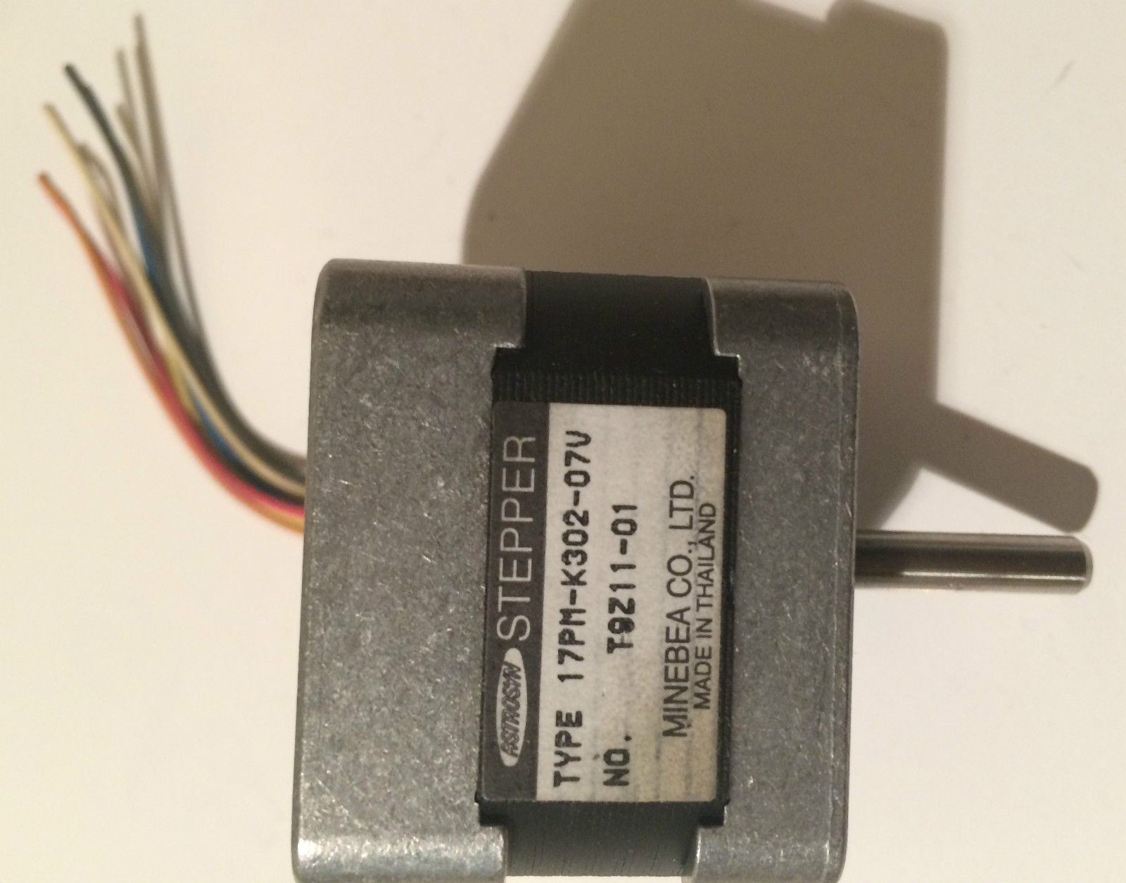

Priznam sa ze som nenasiel presny typ ani na stranke vyrobcu. Resp nasiel som len toto:
17pm-k.pdf
(195.91 KiB) Staženo 415 x
Daval som aj dotaz na predajcu ake su parametre odpisal ze max prud je 1,2A. Nic viac.

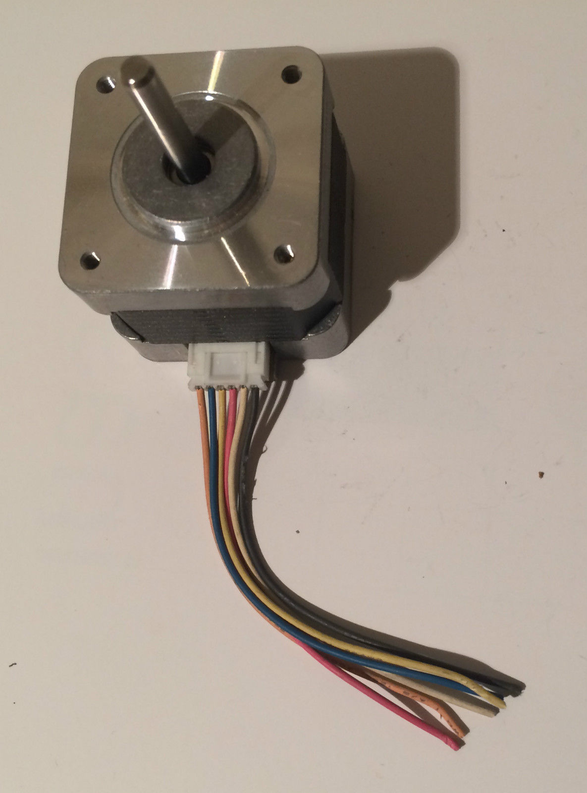

Este co by som spomenul ze je to unipolarny stepper ale mam ho zapojeny ako bipolar. Stredy cievok mam nezapojene.
Foto KM

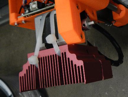

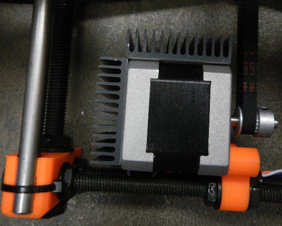

27. 8. 2015, 4:40
třeba takto (tyto jsou z Ebay se samolepicí teplo páskou)
nebo pokud máš místo, můžeš i takto z PC-šrotu

10. 9. 2015, 3:50
ten nejhorší K-motor to srazilo z nějakých 68 st. na 49 st.
a ten PC chladič to z teploty (méně zatížený motor a víc v luftu) 56 st. stáhl na 38 st (při teplotě okolí 26 st. )
http://shop.prusa3d.com/forum/viewtopic.php?f=10&t=100
