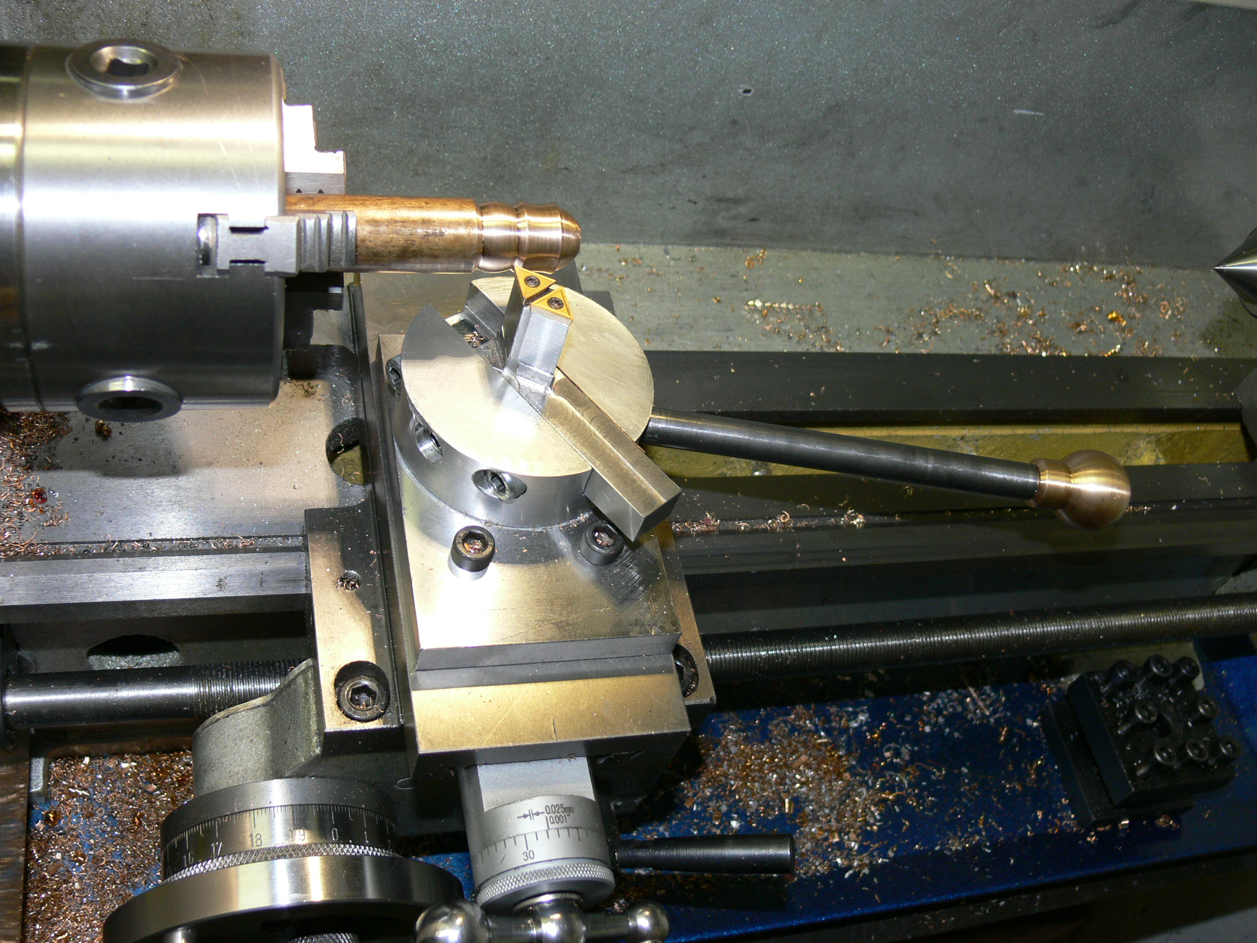

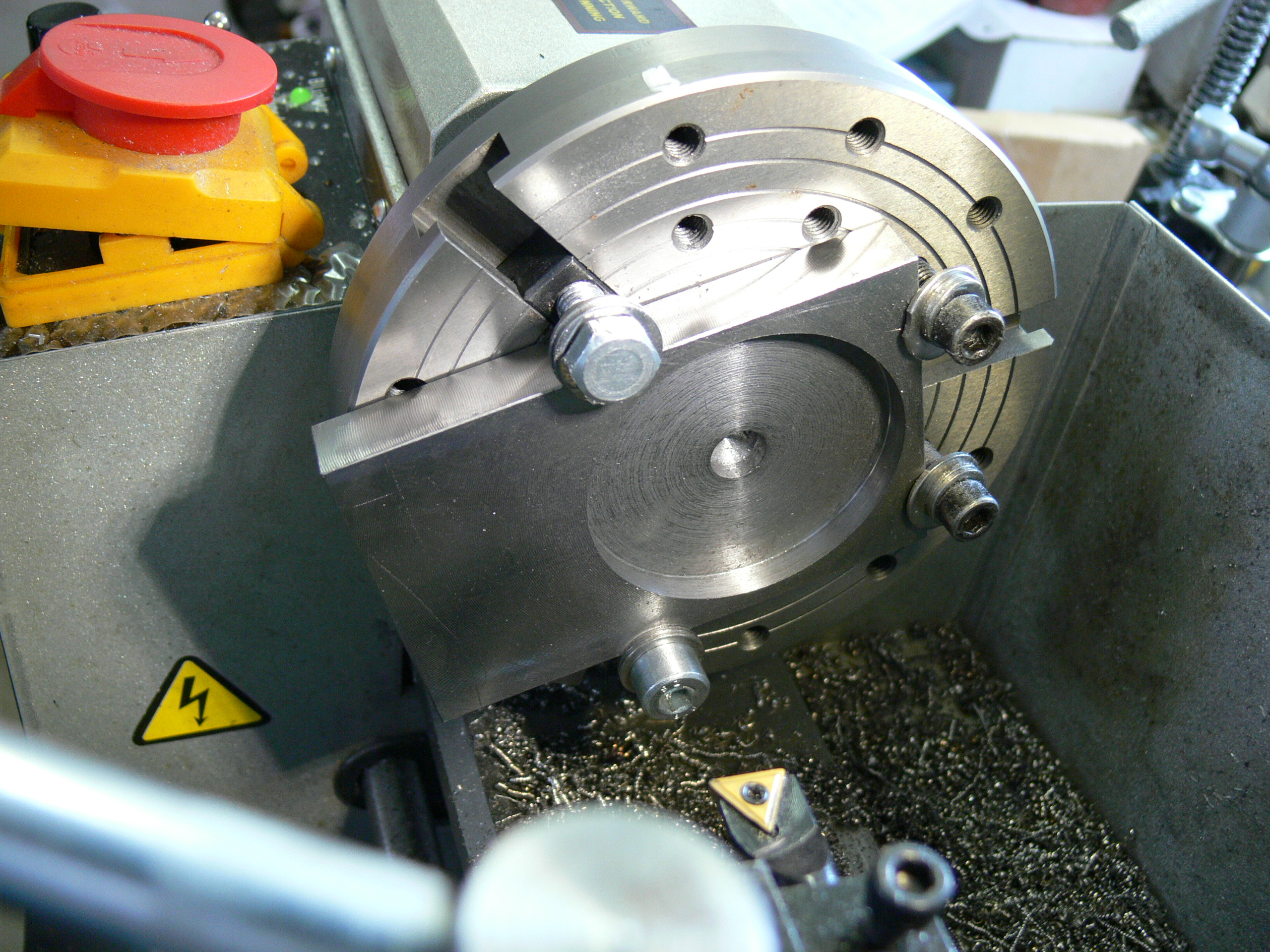

Dobrý den zdravím všechny pokud bude někoho zájímát jde o přípravek na konkávní a konvexní tvary,koule do průměru 52 mm spodní deska z železná tl cca 11mm vrchní otáčivý válec z AL 6063 držák nožů z oceli cca 12mm nákladově axialní ložiska 2 ks 2x 90.-železo 20 kč Al 70 kč, šrouby imbus M6 3ks .VBD jsem si půjčil z nožových držáků včetně šroubků. Půjde přizpůsobit na jakoukoliv velikost soustruhu.Více z foto .S pozdravem

Pěkný to máš o tom žádná, ale na tu lícní desku dej příště upínky třeba s opěrným šroubem na druhým konci nebo něco podobnýho. Kdyby se ti malinko posunula ta jedna T matice, tak se hned povolí. Takhle se nic neupíná ani na vrtačce (možná v nouzi).

a když už kritika, tak příště udělej tomu plátku lůžko, takhle to celý drží šroubek, kterej dříve či později lupne..

Dobrý den plátky se opírají uprostřed o osazení 0,5 mm asi není vidět .S pozdravem

Dobrý den samo že to byla nouzovka nejsou upínky ale 4šrouby M6xcca150kg jsou na 45 kg činana přesilovka.S pozdravem
