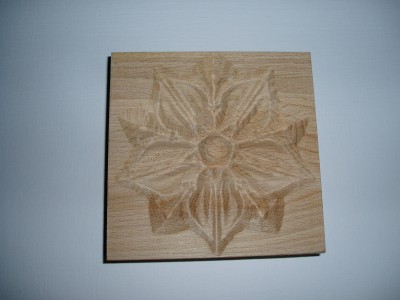

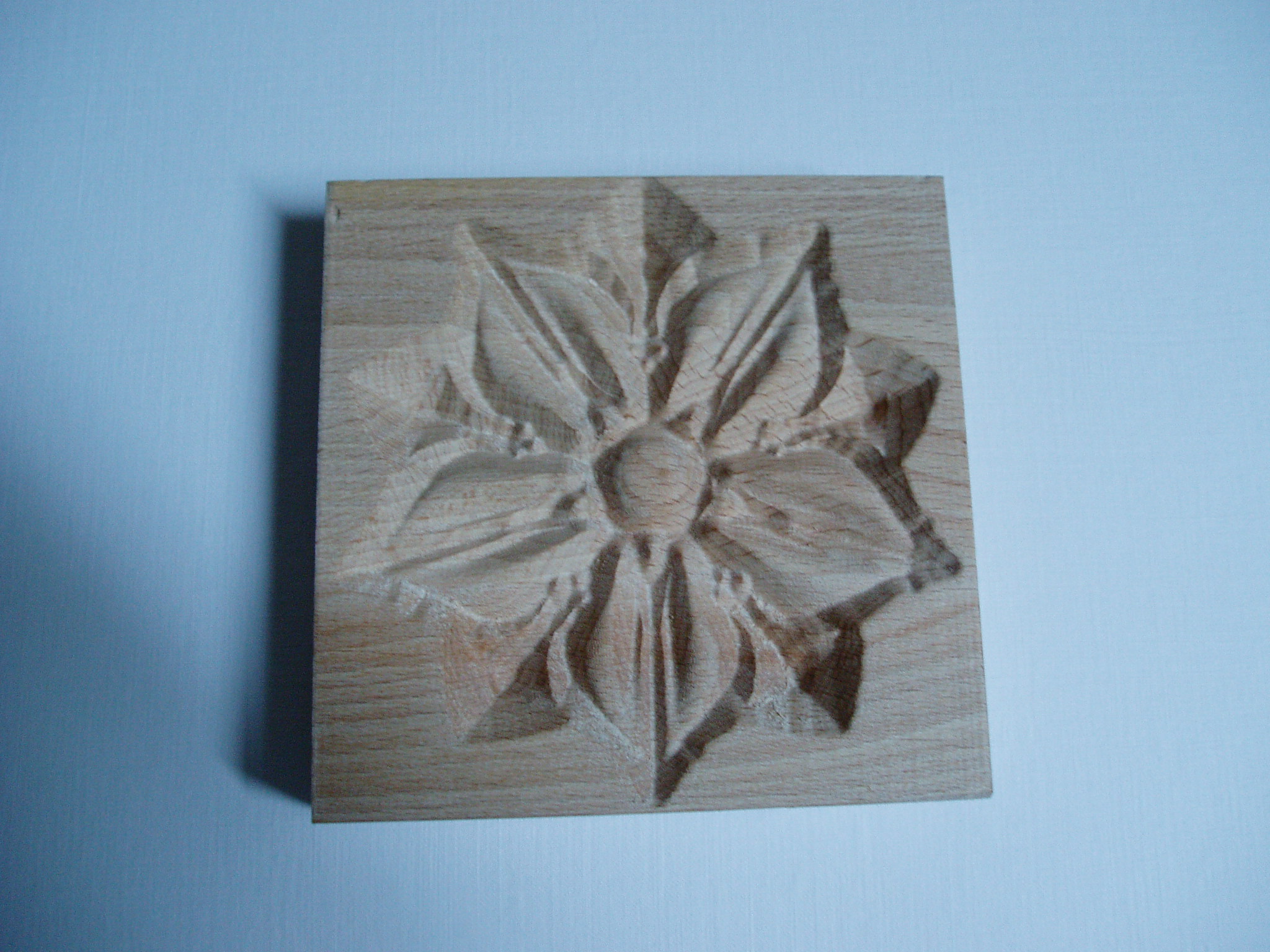

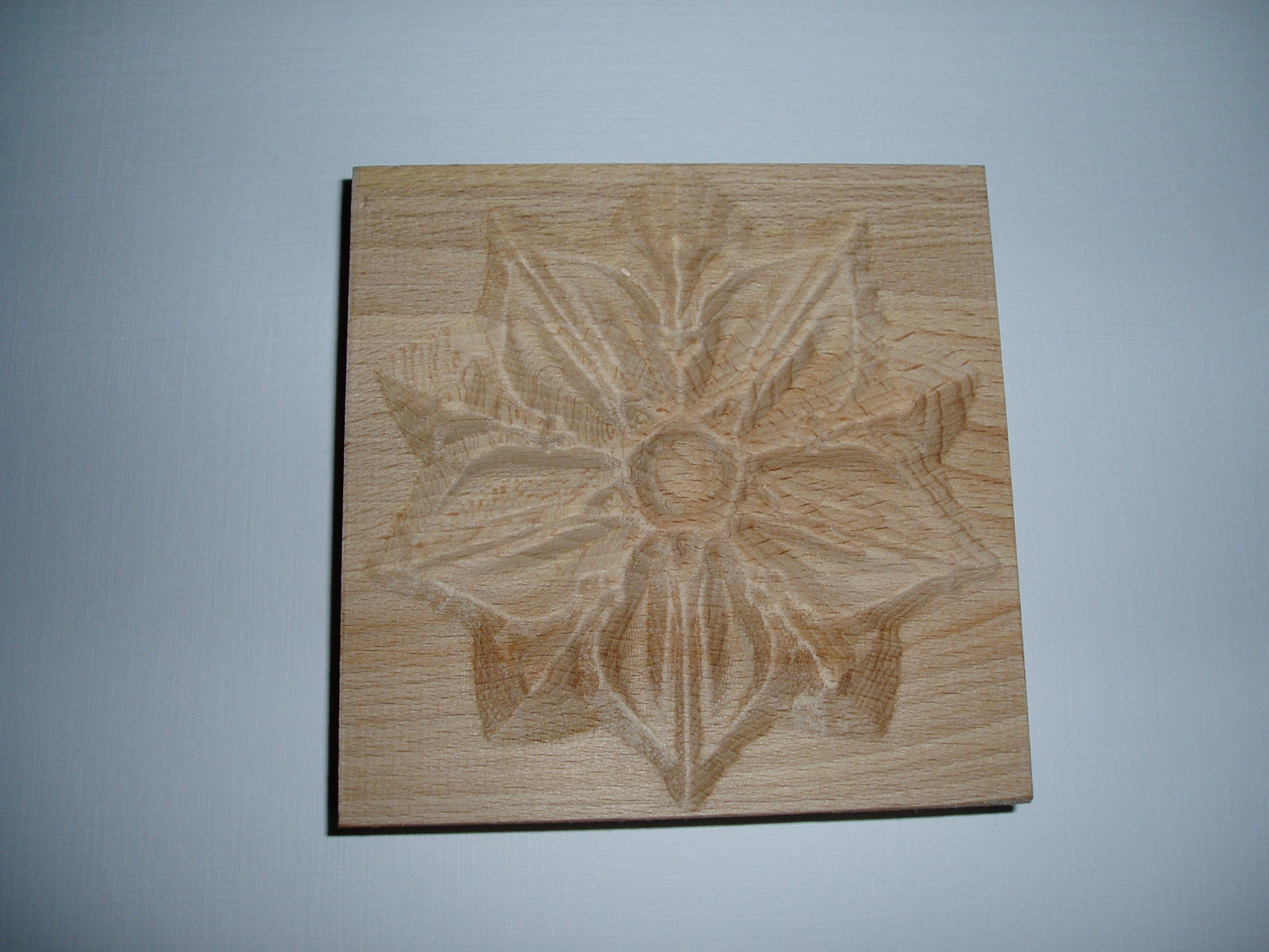

Konečne som sa dostal k výrobe reliéfu a mohol tak otestovať frézu.
Výsledok ma celkom uspokojil aj keď samotná príprava bola pre mňa dosť peklo lebo sa s grafikou ešte len oboznamujem. No nikto učený z neba nespadol :wink:
model som vytvoril s jpg a upravil som odtiene šedej

je to obrazok kvetu upravený vo photoshope a vytieňovaný. stiahnuty volne na nete
Příspěvky: 8337
7. 10. 2008, 3:32
Fero Cabadaj píše:je to obrazok kvetu upravený vo photoshope a vytieňovaný. stiahnuty volne na nete
A jak a čím je to převedené do 3D modelu resp. G kódu?
Fero Cabadaj
Příspěvky: 112
Registrován: 10. 4. 2007, 6:33
Bydliště: Žabokreky nad Nitrou
7. 10. 2008, 3:41
Lazycamom. naimportovaný jpg akoby robil fotku. len je problem s tym že to generoval strasne dlho a na niekolky pokus. ale to by sa malo čoskoro vyriešiť vectricom V carve pretože mám len cut 2D a tam to nejde

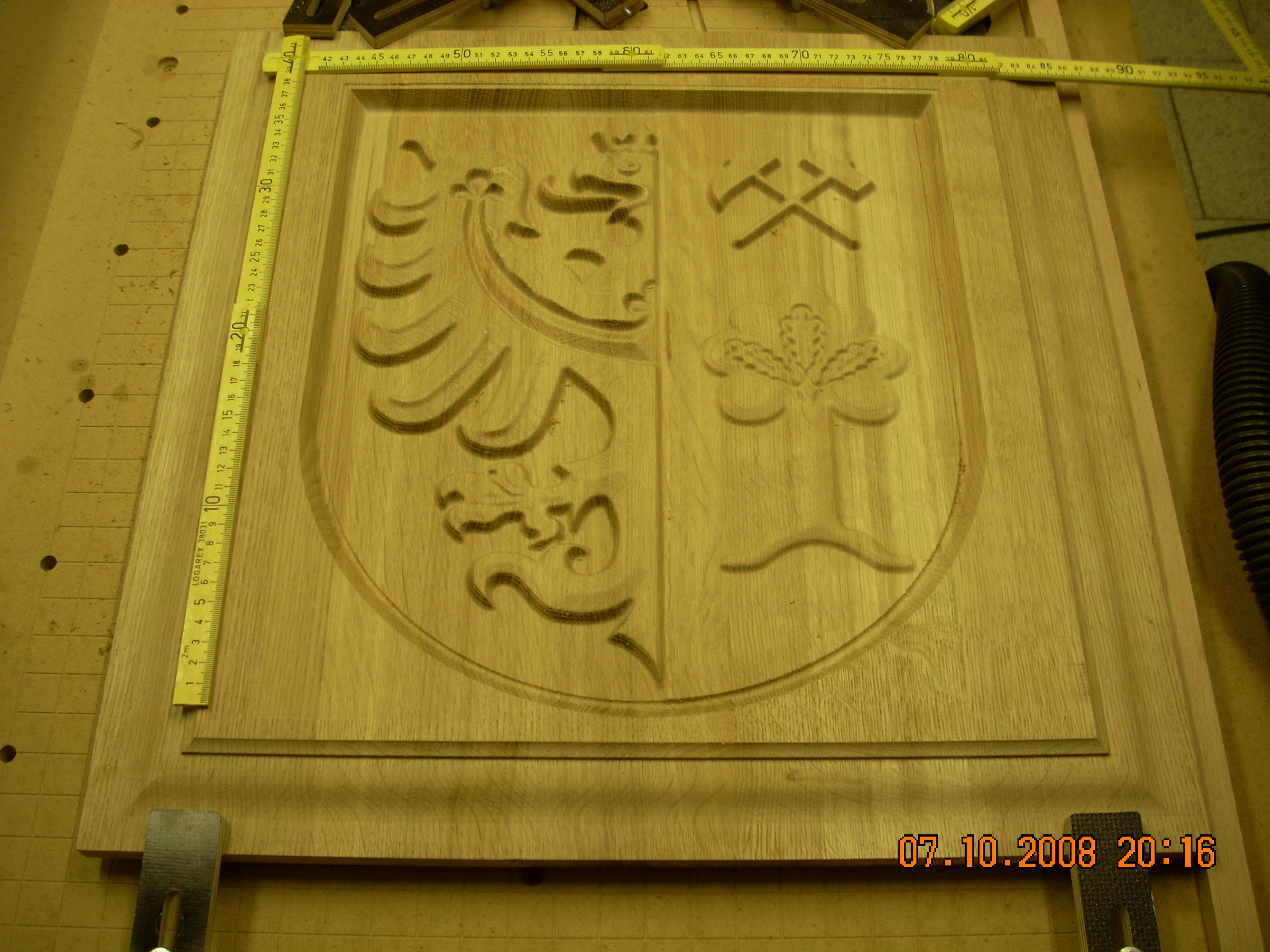

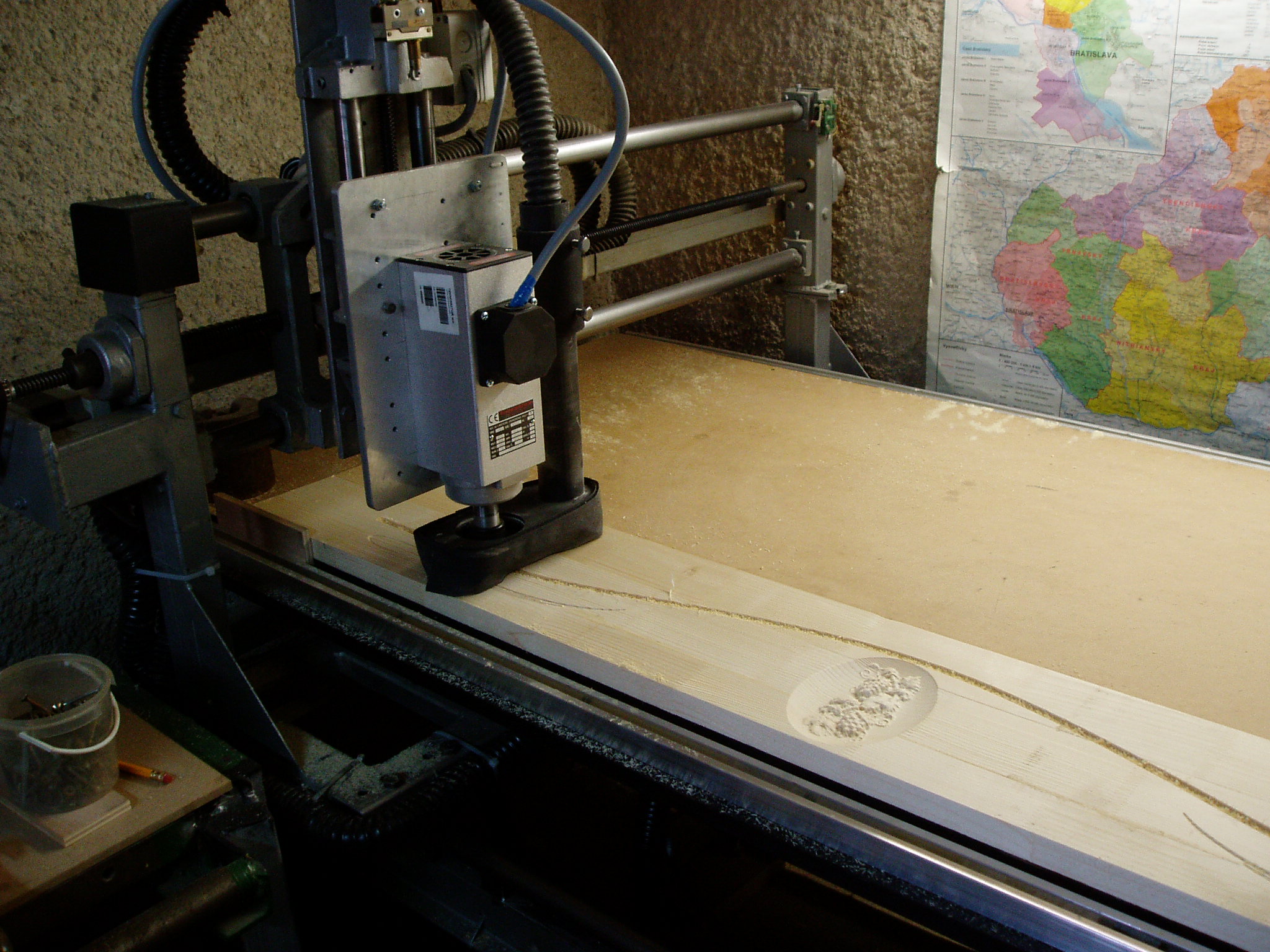

mám několik otázek, zajímají mě parametry, které uvádím u svého reliéfu:
Dubová výplň do dveří obecního úřadu, rozměry na fotce.
Podklady: obrázek jpg, převedeno na vektory, odstíny šedé v Corelu, převedení na soubor stl pomocí rhina - zajistil můj sqělý syn :D .
Zpracování stl souboru ve Vectric Cut 3D - to umím já, aspoň něco ... :)
Linux EMC, krokové motory, drivery H1, vřeteno Kress 1050 W, otáčky na 3-4 stupni
Hrubování: fréza 4mm, záběr 2mm, posuvy 2000 na XY, 1600 na Z, čas 3:06 (hodin)
Finiš: kulová fréza 3mm, posuvy 2000 a 1800, čas 13:46 (hodin)
Ptám se tě tak podrobně, protože mám pocit, že mi to jezdí strašně pomalu, nástroje by to zvládly. G00 jezdím 2700 mm/min, tak teď nevím jestli to mám urychlit počítačem nebo čím, při práci na displeji kolísá rychlost mezi 800 a 1200 mm/min a víc to nedá. Nebo to je slabou akcelerací ???
Jestli někdo víte, poraďte .....

Nejlepší posouzení rychlosti obrábění je vypočítat maximální rychlost posunu. ( otáčky vřetene x počet břitů x maximální posun na jeden břit ) maximální posun na jeden břit lze zjistit z tabulek doporučené pro to které dřevo, nebo empiricky.
Rychlost 2,7 m/min je na krokáče dobrá. Pokud by byla žádoucí rychlost větší, musí nastoupit servomotory a větší stoupání šroubů = vyšší vstupní náklady. Pokud je hodně zakázek, je to namístě. Na Hoby použití zbytečné.
Příspěvky: 8337
8. 10. 2008, 8:47
ivčo píše:Hrubování: fréza 4mm, záběr 2mm, posuvy 2000 na XY, 1600 na Z, čas 3:06 (hodin)
To se to mi to kecá když jsem ze dřeva dosud nic nefrézoval :-) ale asi bych zkusil jiné nástroje. Jsou tam dost velké prakticky rovné plochy, ty bych ojel frézou s velkým poloměrem případně jen se zaoblenými rohy a teprv detaily tou trojkou (nebo i několika různými nástroji). Výrazné hrany asi v režimu konstantního Z, plochy paralelním rastrem. Určitě by se to tím mělo zrychlit. Otázka je jestli by nebyly vidět rozdíly v kvalitě povrchu dělaného různými postupy.

podľa toho čo pišeš IVČO sa mi nezdá, že by si to robil dlho.
Ja som dal odsadenie 0,1 mm a pracoval som V britu frezou so 60 stupňovým uhlom. A robil som 2 hod :lol: . Teraz som skusal vätšie odsadenie v mdf a vysledok hrozný. Oblukovú frezu kupim zajtra a skusim to malo by to pomôcť. Ale aj tak neratam že by som mohol dosahovať extra dobré časy. Frézka aj vreteno to zvladne ale pri vyššej rýchlosti a výrobe reliefu by sa mi už začali prejavovať problemy s pevnosťou frezy a otrasy su potom dosť vyditeľne. Ale uplne hladký povrch tak či tak docielim až brúsením.
Je to uplne iná práca ako keď len drážkujem prípadne vyrezávam - konečne :lol:

si myslím,že čas je odpovídající rychlostem a kvalitě povrchu,použité nástroje určitě zvládnou jednoutolké rychlosti,tím by sme se dostali na nějakéjch 8 hod.Ještě by to šlo urychlit vnitřním osazením reliéfu na to použít úhlovou frézu,ale muselo by se to udělat ve 2.5D v jiným softu,zkrze ostré rohy nebo spočtené dráhy nástroje z CUT3D přenést do VCARVE což de.Rovné plochy bych neřešil,při velkém úběru a rozměru mat. by mohlo dojít k prohnutí a tím k nepřesnému navázání různých postupů.
Pokud chceme kvalitní povrch a dobře opracované detaily musí se počítat s delším časem.
Ale když to vememe ještě z jiné stránky,tak než vymyslíte nějaký pracovní postup,než se to nakreslí a připraví zkombinuje,musí být taky nato vhodné nástroje pak u toho musíte stát a vyměňovat nástroje tak to nějakou hoďku veme a to už by třeba mašina měla čvrtinu reliéfu hotovou a co mašina jede můžu si chystat futra nebo lakovat.

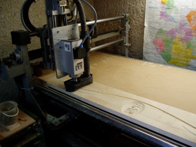

18. 2. 2009, 5:12
No zmenil som frezovací motor Metabo za vreteno Teknomotor - je to nebe a dudy, kupil som u p. Dudáša s gravirovanie.sk.
Rozdiel je obrovský vreteno sa chová úplne kľudne , drží otáčky a hlavne je tichšie. Je nutné použiť tienený kábel a filter inak som mal stále rušenie do elektroniky a v nepravidelných intrvaoch mi kmital km hore dole.
Zmenil som posuv na X za hrebeň - ďaleko rýchlejšie a presnosť dostačujúca.
A hlavne som začal robiť v ASPIRE od Vectricu. Zatiaľ sa len zoznamujem s programom ale je to asi najlepší pomer cena - kvalita pre drevoobrábanie. Pre mňa je užitočná aj funkcia náhľadu keď môžem dopredu ukázať zákaznikovi ako to bude približne vypadať v textúre dreva.
Časom sa pochválim
