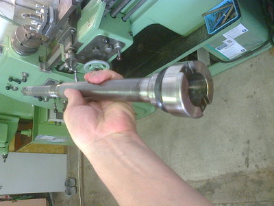

Potřeboval bych se na soustruhu provrtat skrze tepelně upravenou hřídel (kalené je to v celé hmotě,není to jen cementované nebo nitridované),tvrdost materiálu nemám jak změřit ale odhadoval bych ji jako "střední"-určitě je to dělané spíš na houževnatost než na maximální tvrdost.
Jde o hřídel vřetene ISO 30,nemá ale průchozí díru pro šroub.
Potřeboval bych tam díru cca 12,2 mm ale stačilo by v nejhorším i 8,2.Hloubka vrtání asi 200 mm (ale dalo by se vrtat z obou stran).

Jestli ti to vezme obyčejnej pilník, tak to můžeš vrtat obyčejným vrtákem. Jen ho budeš hodně často brousit. Z mojí zkušenosti do 45HRC vyvrtáš díru hlubokou 30mm a musíš přebrousit vrták. Hlavně si nenechej strhnout fazetku, to je pak průser.
To je legrace nebo fakt?jova píše:Přebruš vidiový vrták do betonu
Pilník se nechytá a ani lepší vrták do oceli...bobik píše:Jestli ti to vezme obyčejnej pilník, tak to můžeš vrtat obyčejným vrtákem. Jen ho budeš hodně často brousit. Z mojí zkušenosti do 45HRC vyvrtáš díru hlubokou 30mm a musíš přebrousit vrták. Hlavně si nenechej strhnout fazetku, to je pak průser.

Vrtáky do betonu u nás používala celá nástrojárna. Třeba díra do válcovacích čelisti z rychlořezné oceli tloušťky asi 20 mm se tím udělat dala, sice blbě, ale vrták stál asi 20 krát míň. U takovéhle hloubky by možná byl problém, když už s ničím jiným, tak s vedením vrtáku bez fazetky.

Nabrousíš ho normálně na obyčejné brusce. Stačí ti k tomu diamantový kotouč nebo zelený na tvrdokov. Např:

Spíš mi jde o to jak se dostat přes ten negativní úhel břitu (nevím jestli to popisuju správně),prostě vidiáky co jsem měl kdy v ruce měli vždy naletovanou destičku se "stříškou" a tedy jsou dělané spíš na drcení než odřezávání materiálu...
I když tu stříšku odbrousím,pořád bude úhel břitu nejvíc 0 (tedy 90 st.od osy,nevím jak to správně popsat)...

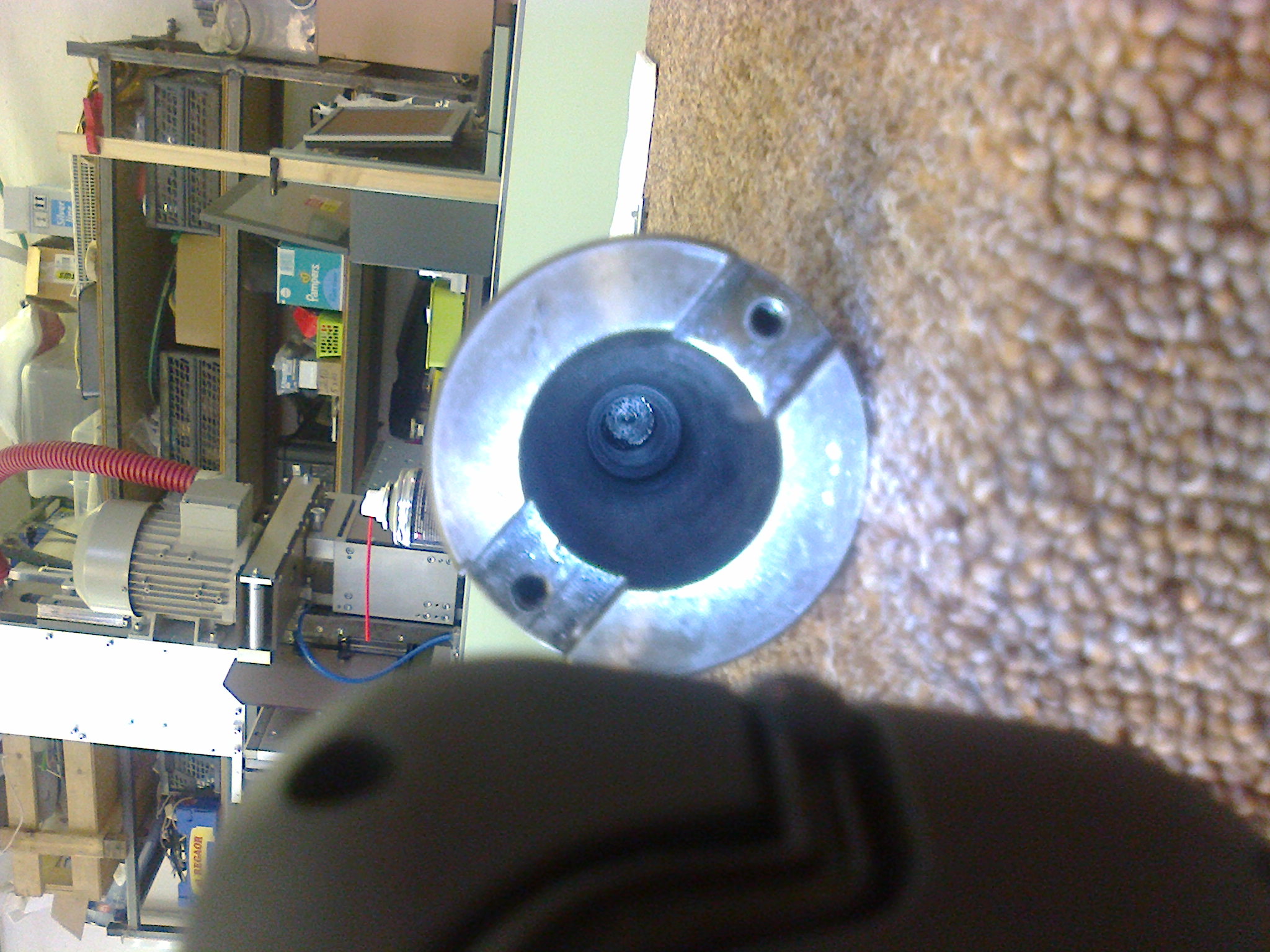

Vnitřek hřídele je nakonec opravdu měkčí,půjde o to dostat se cca 40 mm od kužele přes ten tvrdý závit M8 co tam je.
Pak už by to mohlo jít normálním navařeným vrtákem,musím se dostat skrz 300 mm délky.

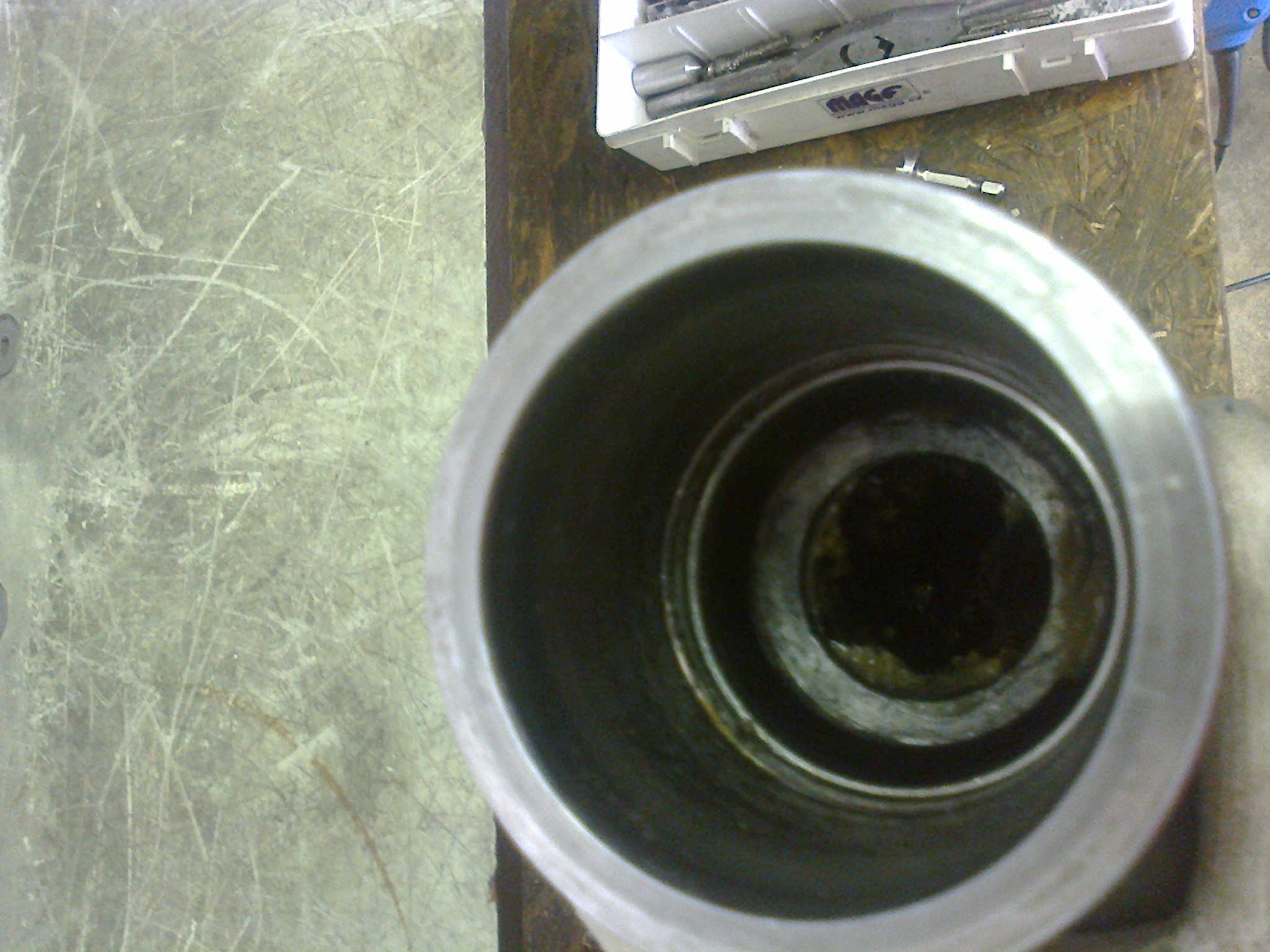

Mám k tomu i zbytek ale jsou tam k.o. kuželíková ložiska.Zkusím je poptat a zjistit co snesou za otáčky...
Pro zajímavost napíšu co jsou zač,kdyby s tím měl někdo zkušenost a odhadl na co bylo vřeteno určené-já to netuším...
Horní je:Japan GL NTN 4T 32 6X
dolní ( u kužele) : Japan FN NTN 4T 32006X
Průměr vnitřních kroužků je 30 (u kužele) a 25 mm,venkovní zatím nevím...
Tak jste pánové měli pravdu.Přebroušeným vrtákem do betonu to jde nečekaně dobře.
Trošku problém bylo vrátit úhel břitu zpět aspoň trošku k nule,chtělo by to ten tenký kotouček a nejlíp nástrojovou brusku.
Ale už jsem daleko za tvrdým,teď nastoupí prodloužený obyčejný vrták.
Doufám že se mi ho podaří nastavit trošku rovně,chtěl bych ho na konci stočit a nastavit tyčkou s vyvrtanou dírou+na styku těch vnějších průměrů udělat místo na ovaření a pak svár přetočit na soustruhu...
