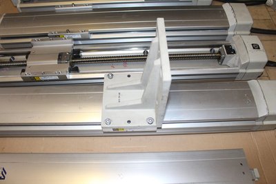

Po dlouhém zvažování a s velkou bolestí v srdci (změna rodinného i zdravotního stavu) jsem se rozhodl prodat 5 kusů zánovních precizních aktuátorů od japonské firmy IAI.

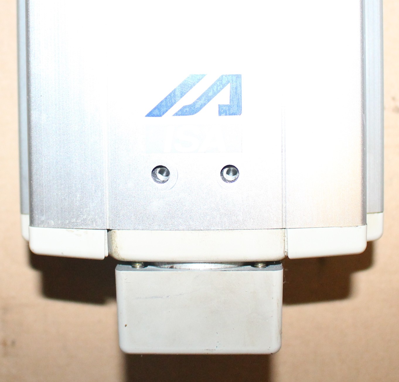

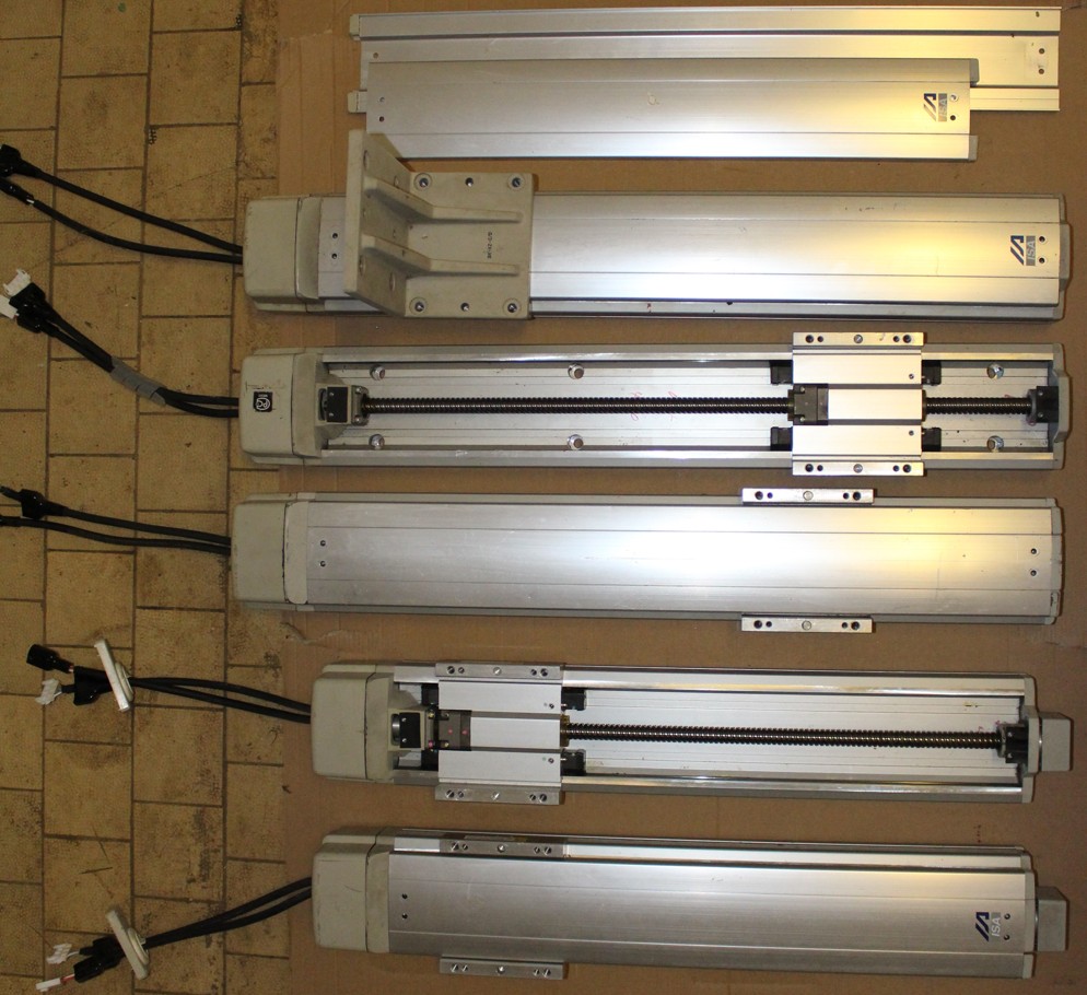

Aktuátory se sestávají z robustního lineárního vedení, precizního kuličkového šroubu a poháněné jsou 3fázovými AC servy s enkodérem. Celý systém je řešen jako stavebnice, jednotlivé prvky lze spojovat speciálními díly k sobě do všech možných konfigurací.

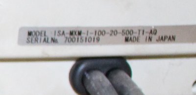

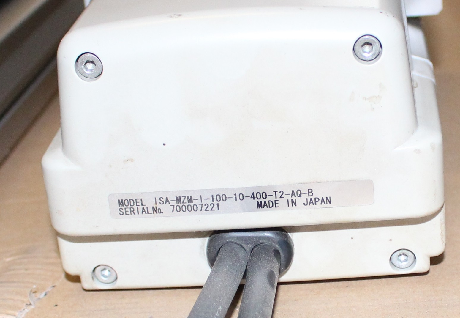

Mám k dispozici 3 kusy o funkční délce 500 mm ISA - MXM - I - 100 - 20 - 500 - T2 - AQ
a dále 2 kusy s funkční délkou 400 mm ISA - MXM - I - 100 - 10 - 400 - T2 - AQ
400 mm aktuátory mají navíc integrovanou brzdu.

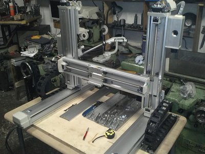

Původní záměr byla stavba portálové frezky s využitím 5 aktuátorů + 4. rotační osa. Pro její stavbu mám připravené 1 servo navíc.

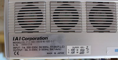

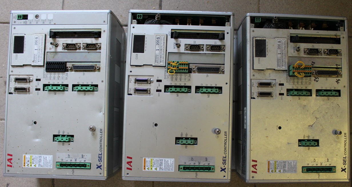

Vše by mělo být ovládáno 3 kusy originálních ovladačů Xsel-P . Každý obsahuje 2 samostatné drivery, celkem je tedy k dispozici 6 driverů. Po naprogramování řídících jednotek lze celý systém používat i bez PC.

To byl skutečně jen experiment.Neměl jsem k dispozici všechny potřebné originální spojovací díly, takže konstrukce neměla potřebnou pevnost. V této fázi vývoje jsem se ale zaměřil zejména na ovládání actuátorů, oživení a programování jednotek a shánění chybějících dílů. Nebyla to žádná sranda, protože na trhu těchto jednotek mnoho není - je to relativně nová záležitost. Oficiální distributor chce například za servo s enkodárem 18 000 + DPH...

Fungovalo to dobře, v rámci možností :D
Rozjezdy 500x500x400. Přesto, že to bylo sešroubované jen tak, aby se s tím dalo experimentovat, tak do výšky zdvihu 150-200 mm to bylo velice stabilní. Na plný zdvih (400 mm) už by to rozhodně chtělo použít minimálně originální (odlité) spojovací díly + nějaké zpevnění. Já jsem si s touto konstrukcí pohrával proto, že jsem potřeboval opracovávat silonové válce o průměru cca 300 mm. Na základě svých pokusů a experimentů jsem přesvědčený, že by to rozhodně fungovalo i u velkých průměrů jak na dřevo a plasty, tak na měkké kovy :) U menšího zdvihu to bylo schopné kousat i do železa... Ale jak je vidět z fotky - ani zdaleka to nebylo dokončené, nemělo to pořádný základ, nebyly spojené a zevětrované osy Z ( trčely jen tak do prostoru ), a zejména jednotlivé díly nebyly řádně spojené... Byl to jen experiment :)

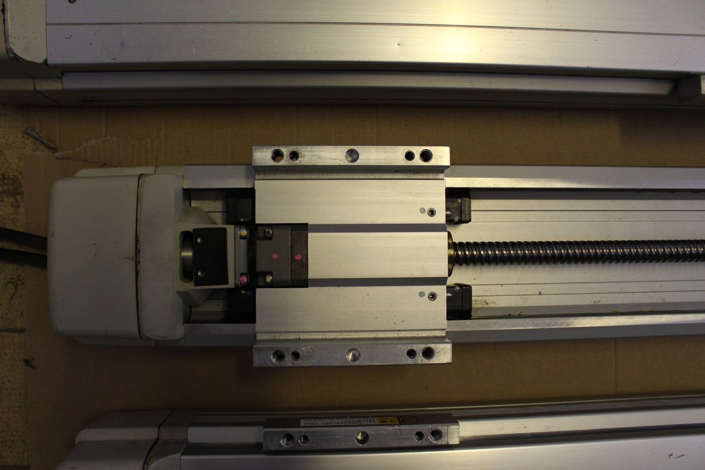

Jaký typ matic je na kuličkových šroubech? Jsou tam jednoduché matice nebo dvojité předepnuté? Jaký je tam backlash?

martasg1 píše:Jaký typ matic je na kuličkových šroubech? Jsou tam jednoduché matice nebo dvojité předepnuté? Jaký je tam backlash?
Vůle je mými prostředky neměřitelná. Při opakovaném polohování údaje z enkoderu ukazují rozdíl maximálně 1-2 tisíciny. Po startu actuátoru dojde k automatickému vynulování a najetí na výchozí polohu (homeing). Po opakovaném najíždění na hodinky byla chyba opět statisticky nevýznamná v řádu jednotek tisícin. Domnívám se, že jsem se dostal pod úroveň přesnosti hodinek. Mluvím o měření na jezdci aktuátoru, ne na vyložení nezavětrované konstrukce zhruba 500 mm dlouhé. :wink:
Konstrukce matice v jezdci je dlouhá cca 120 mm, tak předpokládám, že bude zdvojená. Tvrdit to ale nemůžu, je to ze všech stran zakrytované a utěsněné proti prachu a šrouby jsou barevně označené a zalepené, takže se v tom hrabat nebudu. Možná najdeš odpověď v manuálu...
