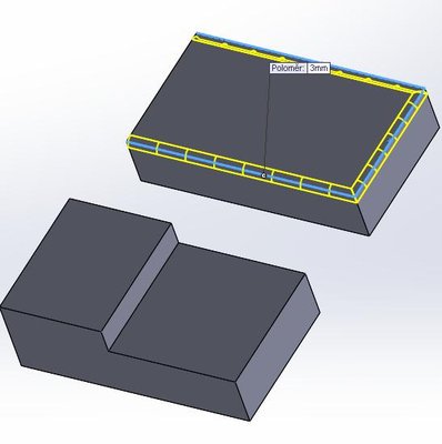

jde v SW při volbě sražení či zaoblení omezit délku na část hrany ?
třeba příklad - blok na horní půlce bude mít zaoblené hrany, ale v sestavě na něj přijde ještě nástavba - viz dolní půlka obrázku. Jde nějak zaoblení omezit jen na tu část, kde není nástavba ?
Jak to řešíte, pokud ta situace nastane ?

Buď to modelovat po částech (udělat kus té kostky, zaoblit, dodělat zbytek kostky) nebo jiným podobným způsobem dosáhnout dočasné zkrácení té hrany (přidat tam schod, zaoblit hrany a schod zase odříznout). Taky by šlo udělat ručně obrys zaoblení té hrany a odebrat tažením.

nějak se nedaří ... pokud jde o složitější díl, pak přidat "zbytek" až po zakulacení není úplně to pravé.
(Předpokládám, že se zakulacení hran musí dělat až na finálním modelu, pokud jej udělám dřív, komplikuje to změnu dílů)
na finál přidat schod - udělat zaoblení - a schod odebrat, by byla dobrá a jednoduchá metoda ale bohužel SW při tomto způsobu samovolně zaoblí nově vzniklou "navazující" hranu.

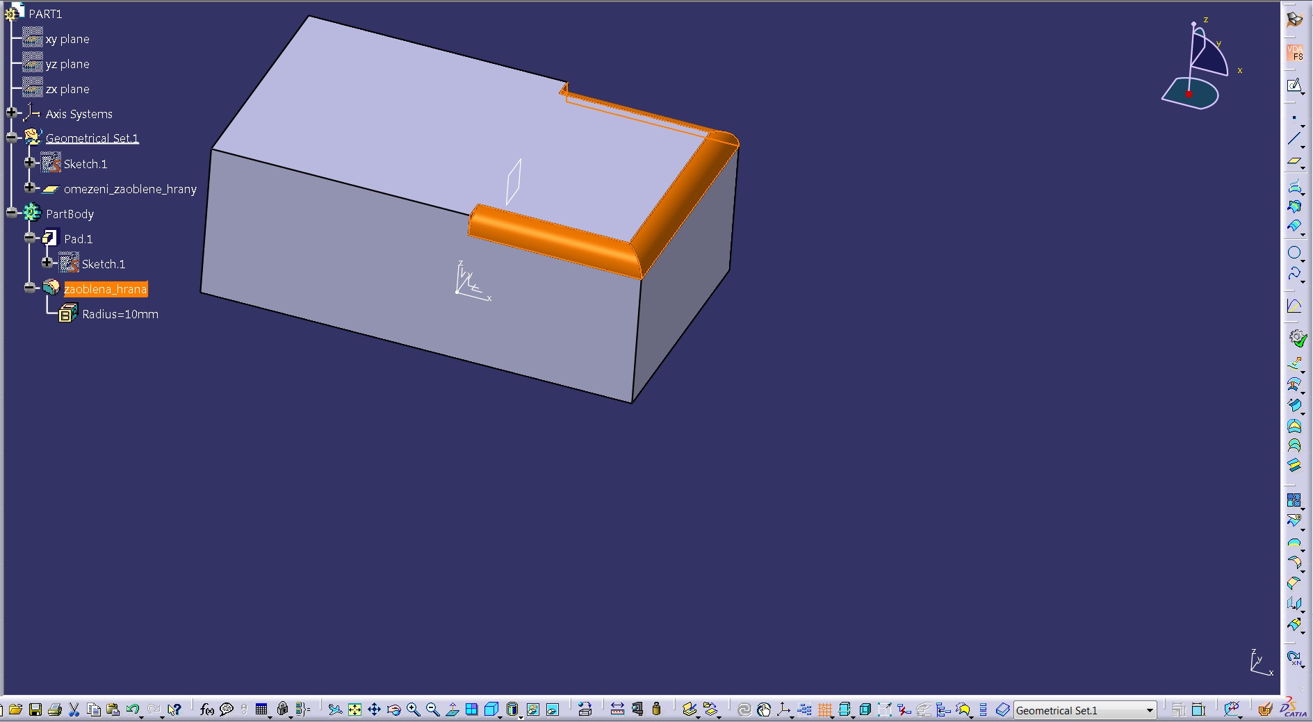

Jsem si to jen tak pro zajimavost udelal v Catii a tam to jde ridit dokonale.

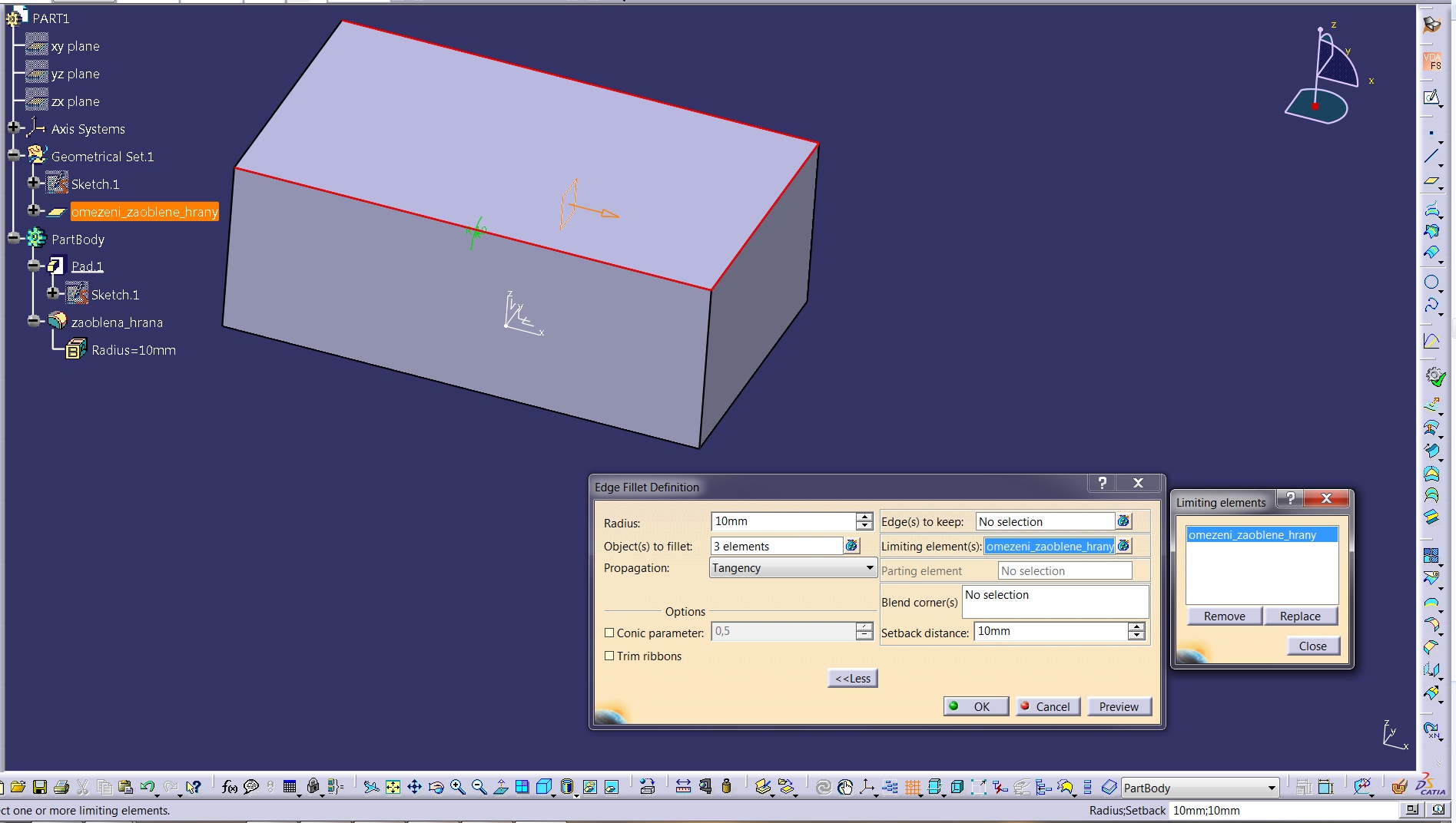

Myslim si ale, ze v realu to stejne nemuze byt useknute jak to mam ja. Bude tam predse nejaky vybeh a to se da udelat tak, ze si na hranu vlozis bod. A pak pres funkci Variable fillet nastavis na tomhle bode hodnotu 0.
Pak kdyz budes delat tvoji nadstavbu, tak nezapomen udelat z bodu ridici prvek a budes to mit vsechno v pripade dodatecnych uprav bez problemu.
Ukazka z Catie :)

chb píše:na finál přidat schod - udělat zaoblení - a schod odebrat, by byla dobrá a jednoduchá metoda ale bohužel SW při tomto způsobu samovolně zaoblí nově vzniklou "navazující" hranu.
Ten schod se musí odebrat tak, že se znovu použije skica, ze které se ten schod vyrobil a pak Odebrat vysunutím, nebo jak je to česky. Pouhé smazání schodu ve stromu nestačí, to se pak samozřejmě model regeneruje a hrany se zaoblí celé.

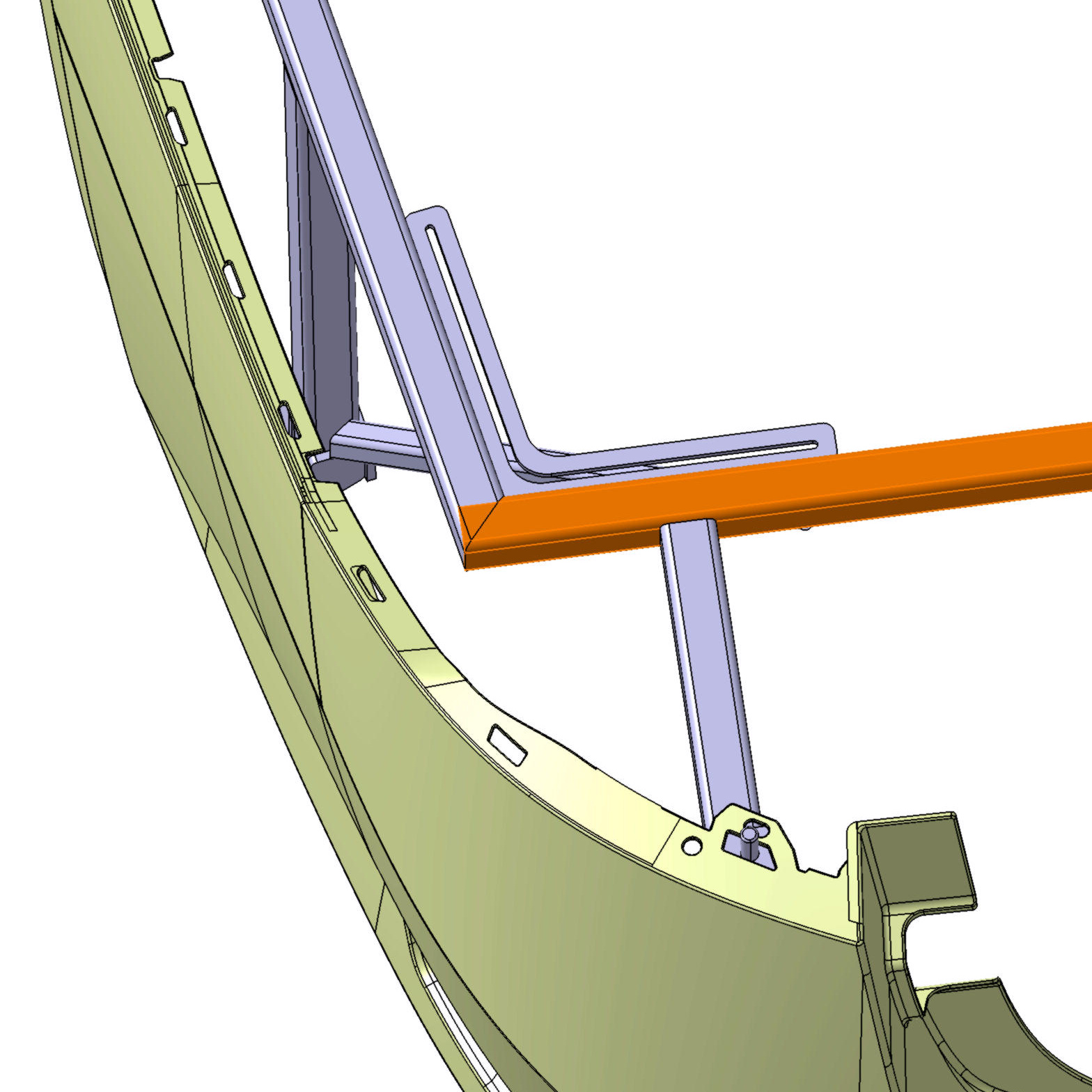

dodo_mt píše: neviem s akymi modelmi sa stretas od zakazikov ......
Napr dneska reklamace kolize. A dal aj vykresovku :). Tiez nechapem tej vyztuhe. Mohol to v rohu aspon spojit, pretoze takto je tam to zdvojenie / odlahcenie len na skodu.
Kolize a vyztuha
Kolize a vyztuha
Snad raz pride doba, ze to budu robit ludia co ich to aj bavi.

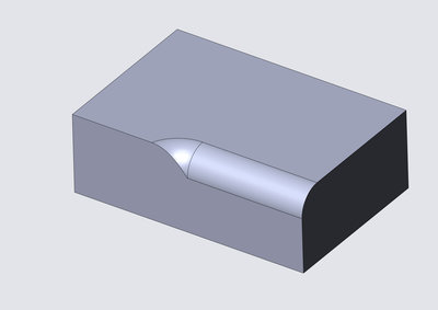

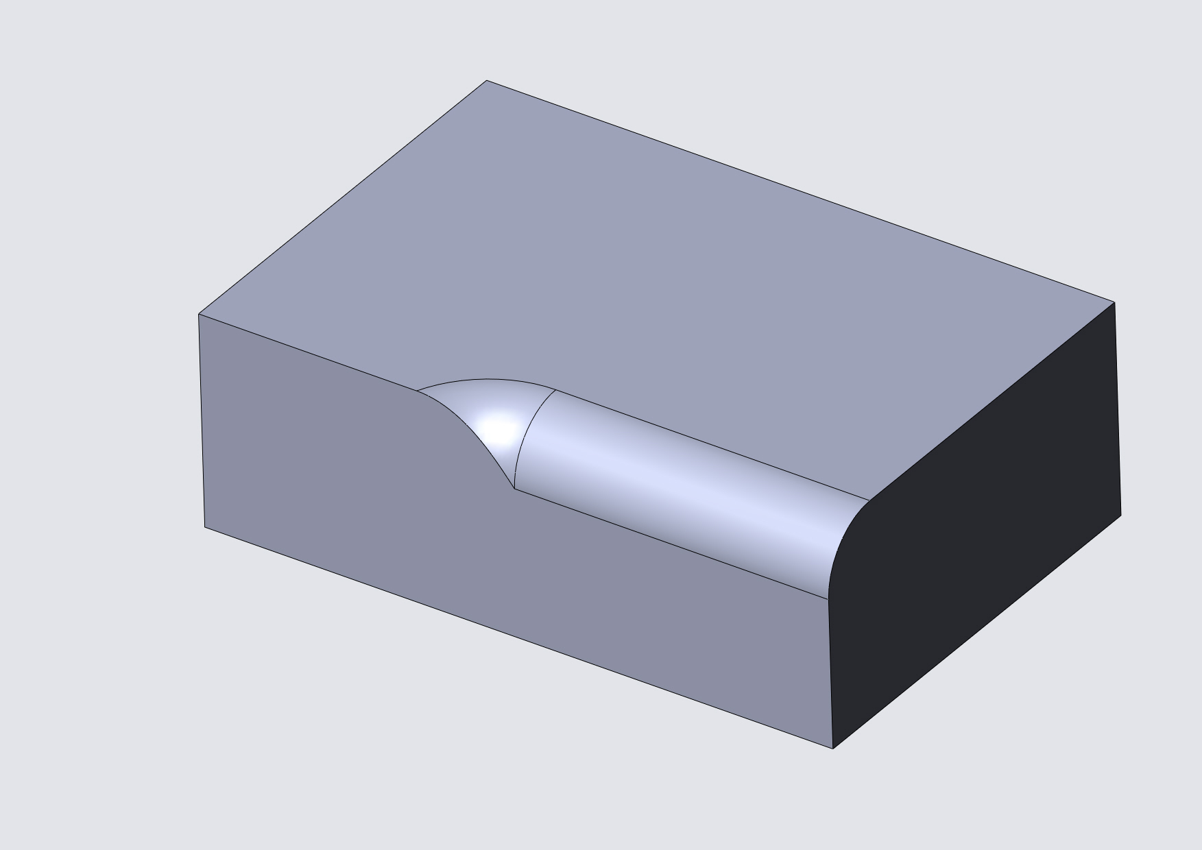

Proměnný radius v SW taky jde, ale je otázka, jestli to je to co potřebuješ, protože se nedá udělat radiusovou frézou, ale musí se obrábět kulovou frézou jako obecná tvarová plocha. Když se to bude dělat "normálně", čili čtvrťovou vydutou stopkovou radiusovou frézou, tak vyjde něco takového:
