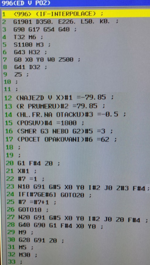

Kdo by schánel odzkoušený prográmek na frézování díry po šroubovici, tak ať písne na email: pbabak@seznam.cz
Odzkoušeno na horizontce software FANUC 31i
na řádku 17 (počet opakování) se musí zohlednít co je napsáno v řádku: 14
pokud napíšete hloubka frézování na otáčku po 0,5 mm - tak při počtu opakování 62 to pojede do hl.31
pokud napíšete hloubka frézování na otáčku po 1 mm - tak při počtu opakování 62 to pojede do hl.62
